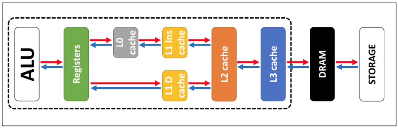

Но что изменилось в работе кешей? В процессорах Intel Core i7/i5 кэш L2 построен инклюзивно по отно­шению к кэшу L3. Таким образом, при инклюзивной ор­ганизации блоки данных дублируются на нижних уровнях (L3).
Другими словами, если была ошибка в L2, в L3 тоже появятся эти же ошибочные (назовем их кривыми) данные, которые потом будут вытеснены в RAM!
Работа кешей
типичная организация кешей.png [ 38.76 КБ | Просмотров: 1288 ]

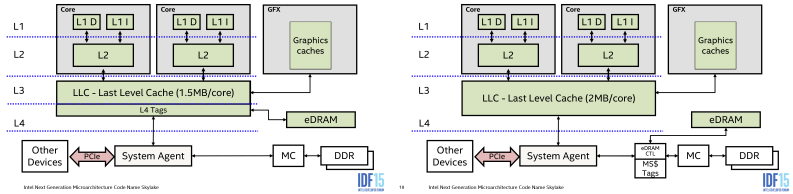

Haswell (Broadwell) vs Skylake (Kaby Lake) работа с памятью
Haswell (Broadwell) vs Skylake (Kaby Lake) работа с памятью.png [ 24.88 КБ | Просмотров: 1288 ]
Что принципиально изменилось именно по организации кешей и их работе с памятью?
Появился L4 (Кристалл eDRAM Crystalwell объемом 128 МБ играет роль кэш-памяти четвертого уровня, в Xeon и E7)? Его нет в настольных ЦП. У тебя - инженерный цп.

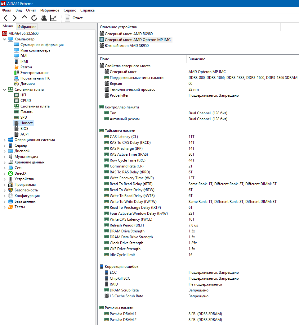

AIDA64 тайминги mem-2400

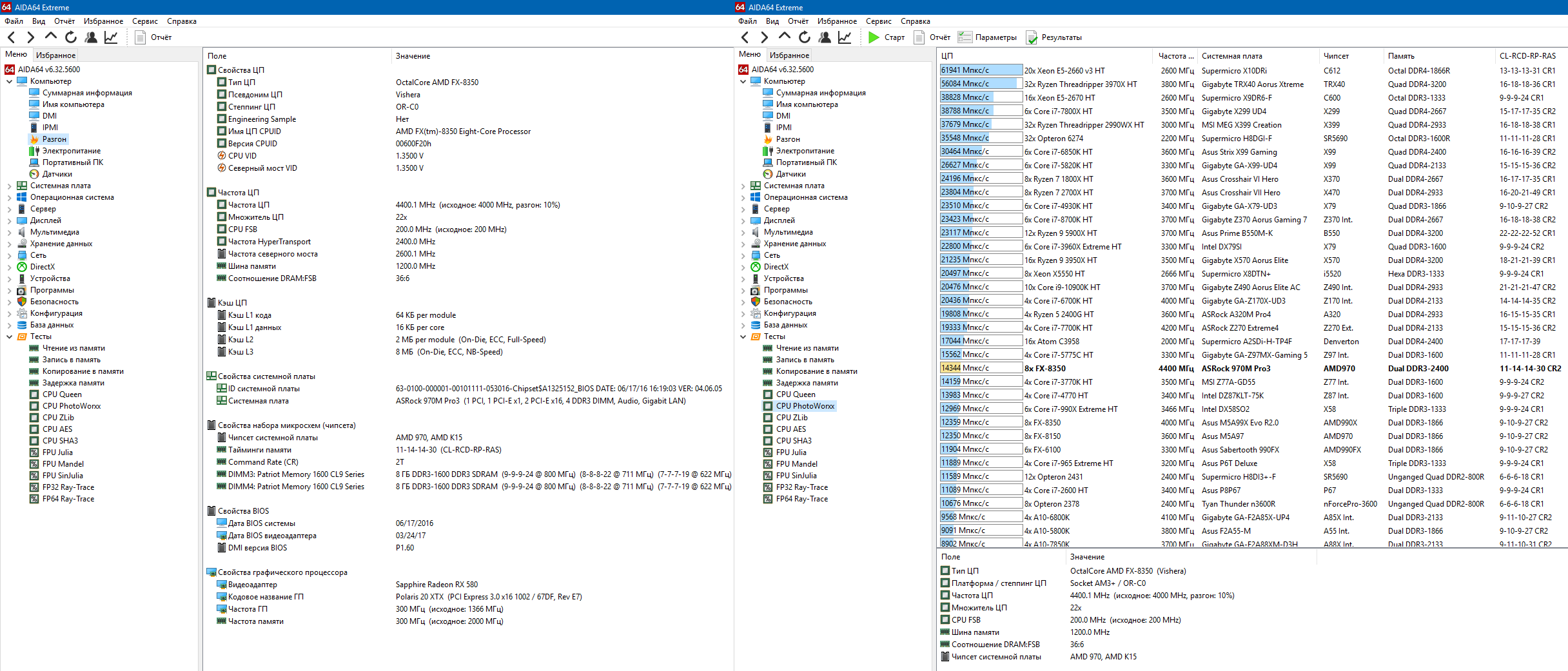

А есть еще такой показатель: ПСП -)

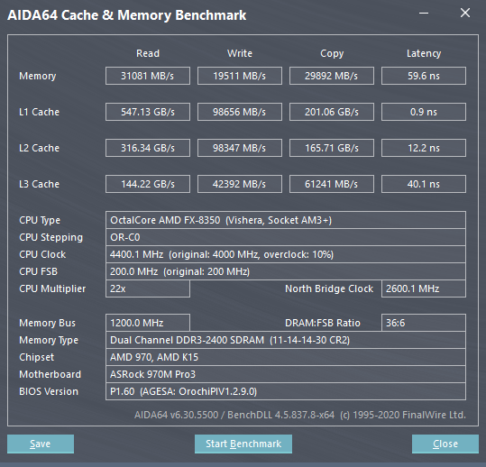

AIDA64 тест память и кеш 4400-2600-2400 CR2T 11-14-14-30
- AIDA64 тест память и кеш 4400-2600-2400 CR2T 11-14-14-30.png [ 92.51 КБ | Просмотров: 1086 ]
AIDA64 CPU PhotoWorxx 4400-2600-2400 11-14-14-30-44 CR2 тест
- AIDA64 CPU PhotoWorxx 4400-2600-2400 11-14-14-30-44 CR2 тест.png [ 239.55 КБ | Просмотров: 1086 ]

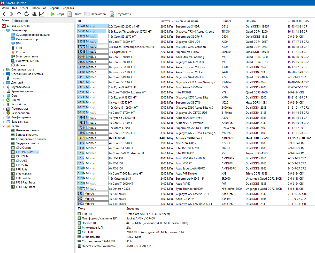

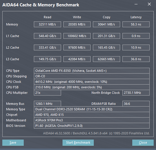

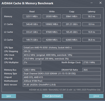

AIDA64 тест память и кеш 4410-2730-2520 CR2T 11-15-15-30
- AIDA64 тест память и кеш 4410-2730-2520 CR2T 11-15-15-30.png [ 92.93 КБ | Просмотров: 1086 ]
AIDA64 CPU PhotoWorxx 4400-2730-2520 11-15-15-30-45 CR2 тест
- AIDA64 CPU PhotoWorxx 4400-2730-2520 11-15-15-30-45 CR2 тест.png [ 166.75 КБ | Просмотров: 1086 ]

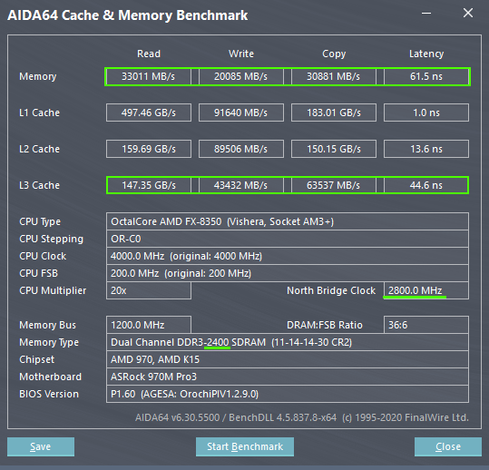

AIDA64 тест память и кеш 4000-2800-2000 CR2T 11-14-14-30
- AIDA64 тест память и кеш 4000-2800-2000 CR2T 11-14-14-30.png [ 160.57 КБ | Просмотров: 1000 ]

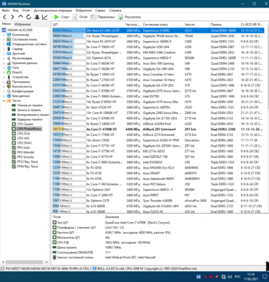

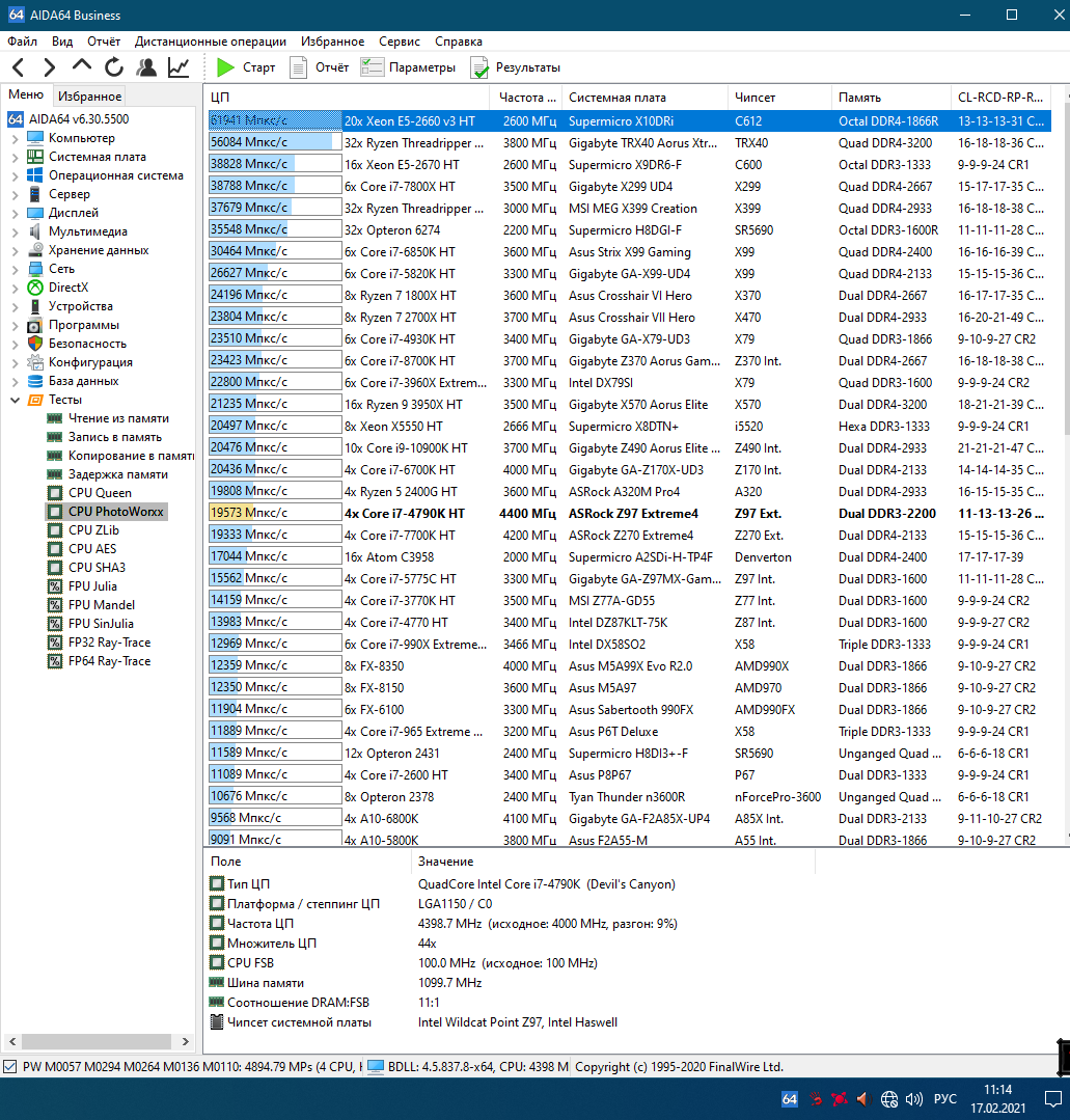

А что кстати PhotoWorxx у тебя показывает?

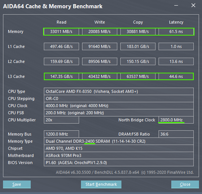

Bigsun писал(а):
твоей ОЗУ
она стабильно работает 2600 ,но напругу требует 1.65 и начинает греться,подумал мну этого не нужно пусть робит на том ,что есть.
Снимок экрана (8).png [ 212.58 КБ | Просмотров: 976 ]
Статус: В сети
Регистрация: 13.05.2020
Откуда: Мытищи
[АЛКАШ] , весьма неплохо. Немного лучше моего, но это интел.

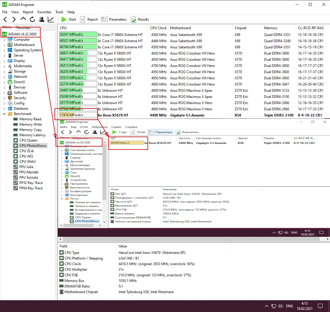

а может и не интел, а версия аиды↓ ;) ибо я тут↓ -2770↓ обнаружил между версиями для X5670↓, но может и ввели чего нибудь AVX'cовое в этот тест, чего у этого проца нет :snooks:
aida6.30.5500 vs 6.32.5600.jpg [ 557.76 КБ | Просмотров: 937 ]
