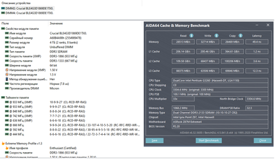

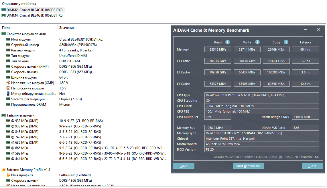

Здравствуйте. Есть кит 2*4 Crucial BLE4G3D1869DE1TX0.XMP профиль 1866CL9-9-9-27CR2 1.5V , вручную поставил 2133CL10-10-10-27CR2 1.5V , в общем просто 9 на 10 поменял и все , вторички и напряжение те-же. Ввиду того что стоит пень , дальше пока не лез .Тест в S&M проходил без ошибок 1 раз .Думаю 2400 должны брать , только на каких таймингах и напряжении? Ну после смены на зеон . Не пойму как под спойлер прятать
Безымянный.png [ 163.55 КБ | Просмотров: 1866 ]
