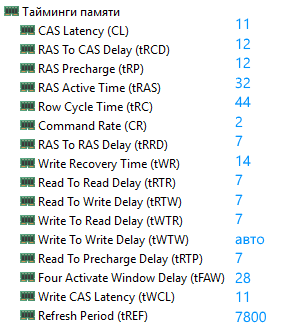

Судя по данным из инета, твоя память в стоке = 1333 МГц, 1866МГц - это XMP профиль. Т.е. 2133 она вовсе и не обязана брать, хотя по идее - должна.
Попробуй 11-11-11-30-42 при 1,65В, и далее постепенно повышай напряжение до 1,8 с шагом 0,2В, пока ошибок не станет 0,0.
Дело в том, что возможен отрицательный эффект от повышения напряжения. Может быть, у тебя Spectec - суббренд, фактически отбраковка Micron (и определяются тоже как Micron), хотя за Crucial такого не замечено...
Твои новые тайминги для 2133
новые тайминги 2133.png [ 14.06 КБ | Просмотров: 1221 ]
RFC=300нс, остальное в авто.
Если даже так не получится, тогда 11-12-11-30-42 и далее все тайминги такие же, как и в варианте выше.
Еще выше поднимать тайминги не имеет смысла, потому что они замедлят память, а не ускорят. В таком худшем случае, это будет означать, что память выше 1866 (как она разогнана на заводе профилем XMP c 1333 до 1866) - не гонится.

Можно еще попробовать 10-12-10-28-38, остальное так же, но FAW можно тогда RC/2 = 20 (четные!). Если получится, будем ужимать вторички.
Мне кажется, все дело в RAS To CAS Delay (tRCD), который у тебя не масштабируется напряжением в принципе, и его надо повышать.
Ошибки памяти приводят к дисковым ошибкам. Не забудь сделать образ диска (Acronis True Image (я им пользуюсь) или Acronis BootCD 10PE, AOMEI Backup и прочие) и восстанавливать системный диск, с проверкой архива. Далее проверять все остальные диски на ошибки (через свойства-сервис).

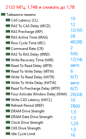

11-12-11-32-44 попробуй, FAW = 22, остальное так же
Еще вариант 11-12-12-30-42, остальное так же, FAW = 28
новый вариант 2133
новые тайминги2 2133.png [ 14.13 КБ | Просмотров: 1160 ]
При CL=12 смысл в разгоне теряется, поэтому бьемся за 11 -)
