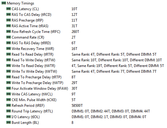

Ковырял tWR и tFAW, скидывал до 10\16 вроде, разницы с 16\30 не было даже в бенче Аиды... по крайней мере на Интеле. Из не основных сильно вляют: tREF(потому что изначально он супер низкий в 99% случаях), tRFC, tRRD(правда при <6 улучшается по 100-150мб\с при 38000мб\с, так что я на 6 остался, т.к. мемтест выдавал ошибки, а круить вольтаж из-за него не хотелось) и все троичные - на них сильно можно "подняться", т.к. в авто там обчно всё очень не очень.
i7-5775C@4.2Ghz/Asus Z97-Deluxe/G.Skill 16Gb/MSI 6800XT Trio@2.3Ghz/Creaitve X-Fi Titanium HD/HP Omen 32"
Регистрация: 27.04.2020
Скинь свои настройки. Попробую свои вторичные, троичные поковырять

1.png [ 20.05 КБ | Просмотров: 875 ]
