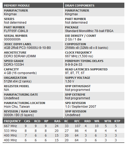

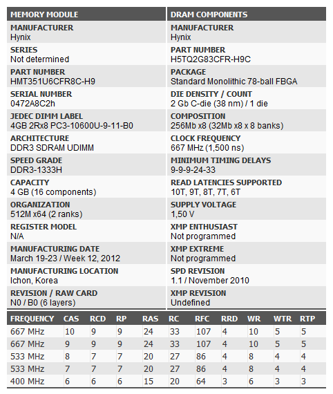

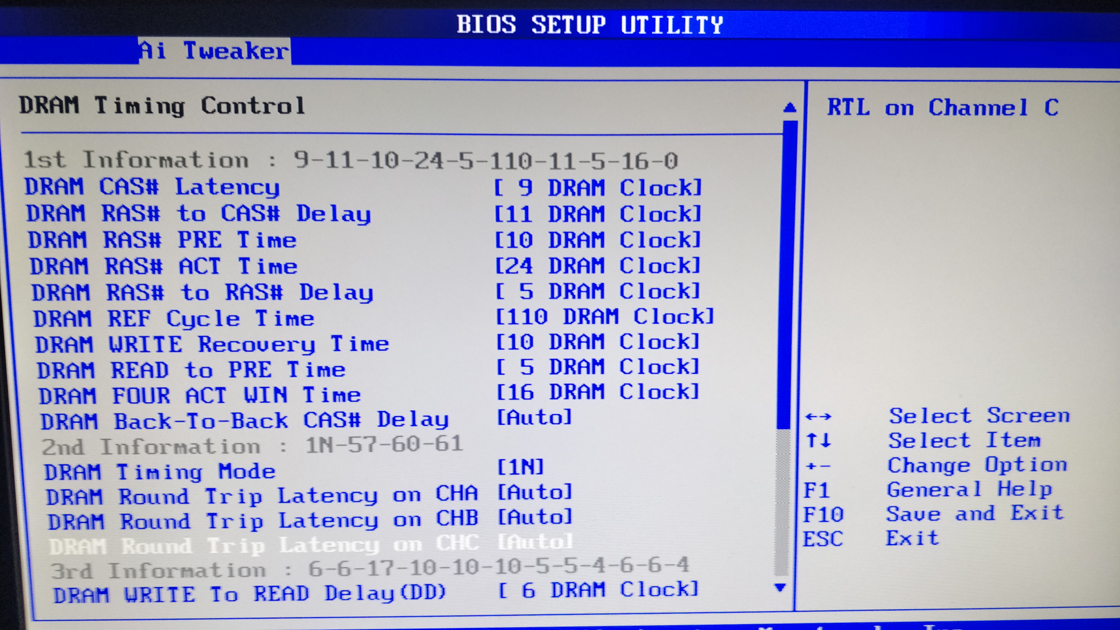

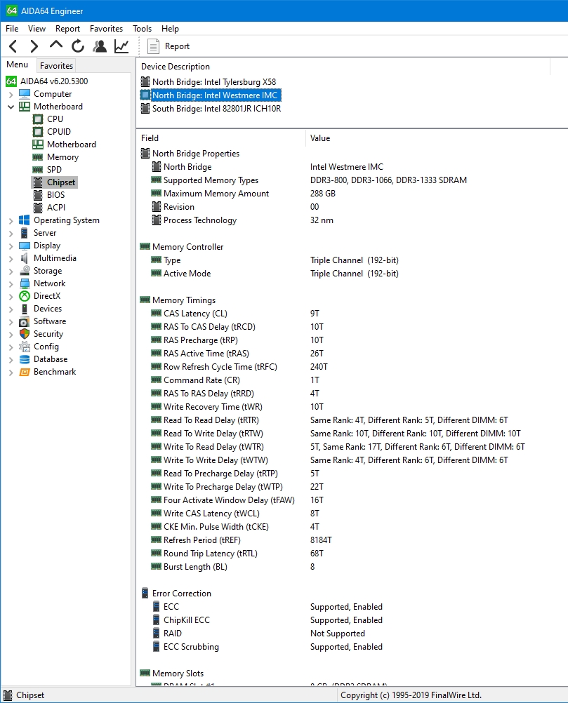

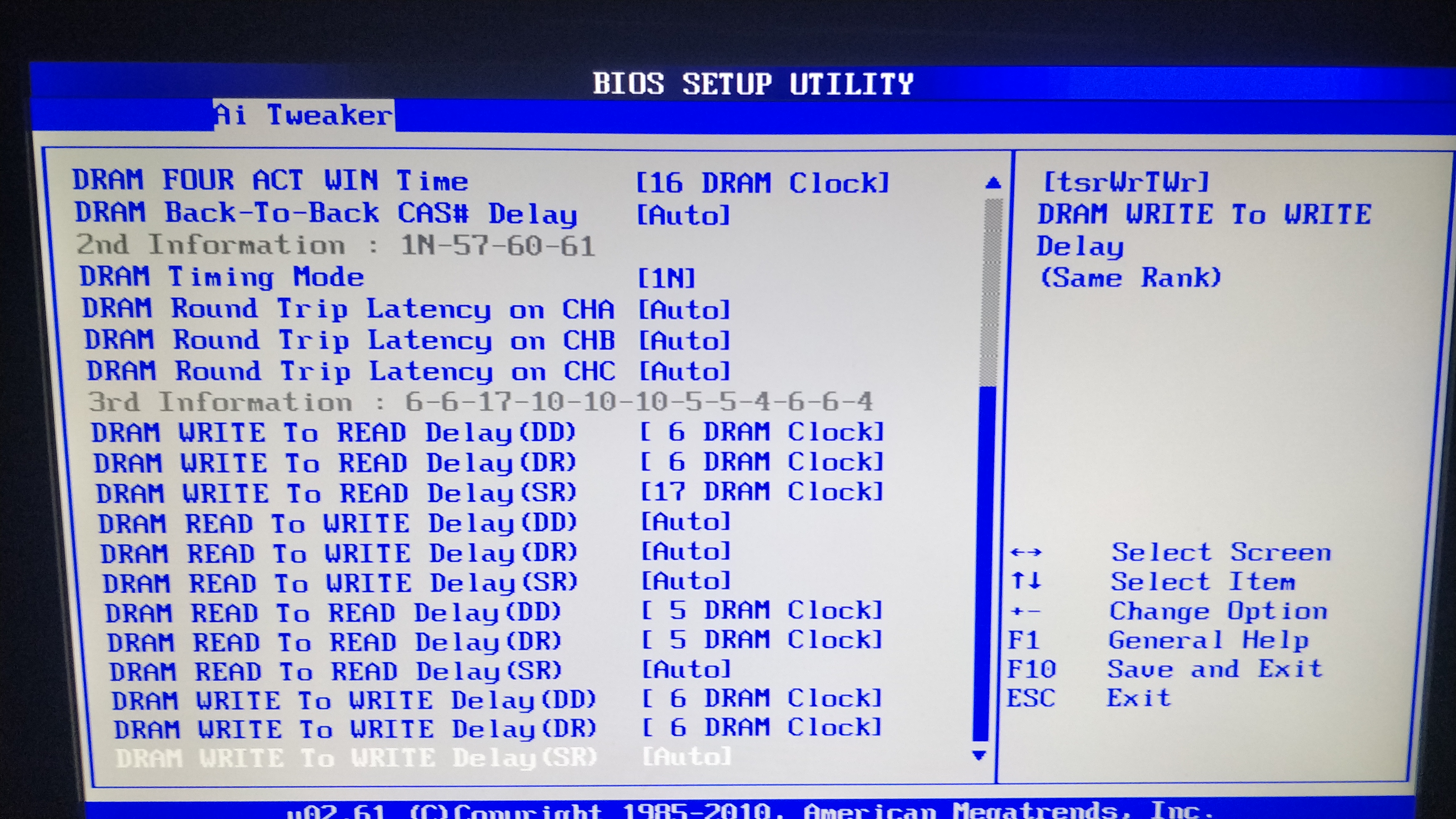

Доброе утро.Память в 3х канале на матери:"asus p6t" 3х4.проц "Х5670"1)Kingmax FLFF65F-C8KL9 DDR3-1333МГц.2)SK hynix HMT351U6CFR8C-H9 DDR3-1333МГц.3)SK hynix HMT351U6CFR8C-H9 DDR3-1333МГц.Все 4 ГБ (2 ranks, 8 banks).Завелись на 2005 МГц с таймингами 9-11-10-28-1N напряжение 1.66v.Какие вторичные тайминги ставить на 2005МГц?

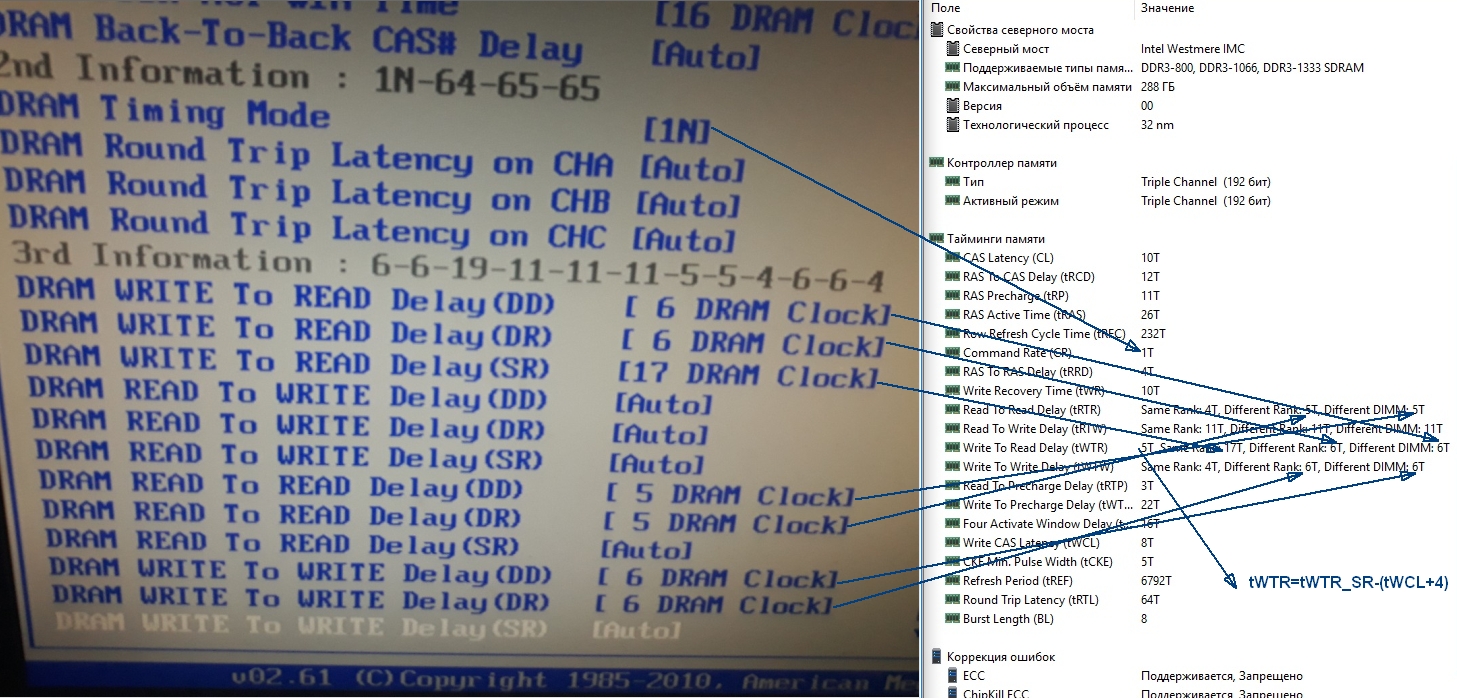

чтот в этом
духе↓

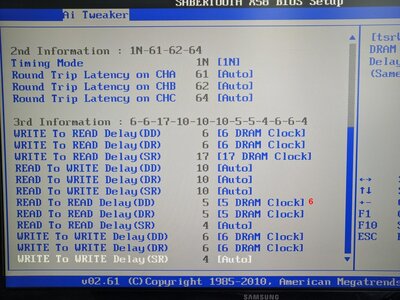

UberDodge 2чки.jpg [ 251.95 КБ | Просмотров: 1063 ]
UberDodge 3чки.jpg [ 250.85 КБ | Просмотров: 1063 ]
asus vs aida Chipset.jpg [ 663.29 КБ | Просмотров: 1063 ]
попробуй, + c tRTP(ака READ to PRE TIME) поэкспериментить надо, он как то хитро считается на асусе от выставленного, как вариант либо его выставить =5, а tWTR(WRITE Recovery Time) в авто или наоборот или ещё как ;) ,
короче
tRAS≥tRCD+tCL+4;
tRC≥tRAS+tRP & tRC≥2*tFAW
_______________________________
tCL(CAS# Latency)≥tWCL
tWR(WRITE Recovery time)≥tCL
tWR=tRTP+tWTR
tWR=tWTR_SR -(tWCL+4)
tWR - 6,8,10,12,14,16, ...
tWR=2xtRTP=2хtWTR aka tRTP=tWTR;
tRRD(RAS# to RAS# Delay)≥4
tFAW(FOUR ACT WIN Time)≥tRRD*4
tWTR≥4
tWTR≥tRRD
tWCL=tCL -1,2(или = tCL на asus'е & tRTR_DD=tWTR_DR=tWTR_DD) & смотри по результатам в CPUPhotoworxx
tWTP = tWR+tWCL+4
tRFC(REF Cуcle Time) = 8*X & зависит от чипов samsung 2G= +-120@2133; 4G=+-240@2133/
tREF=>max
tRTR_DR≥tRTR_SR+1
tRTR_DR+1=tRTR_DD
tWTR_DR=tWTR_DD
tWTR_SR=tWTR+(tWCL+4)
tWTW_DR=tWTW_DD
_SR ака Same Rank
_DR ака Different Rank
_DD ака Different Dimm

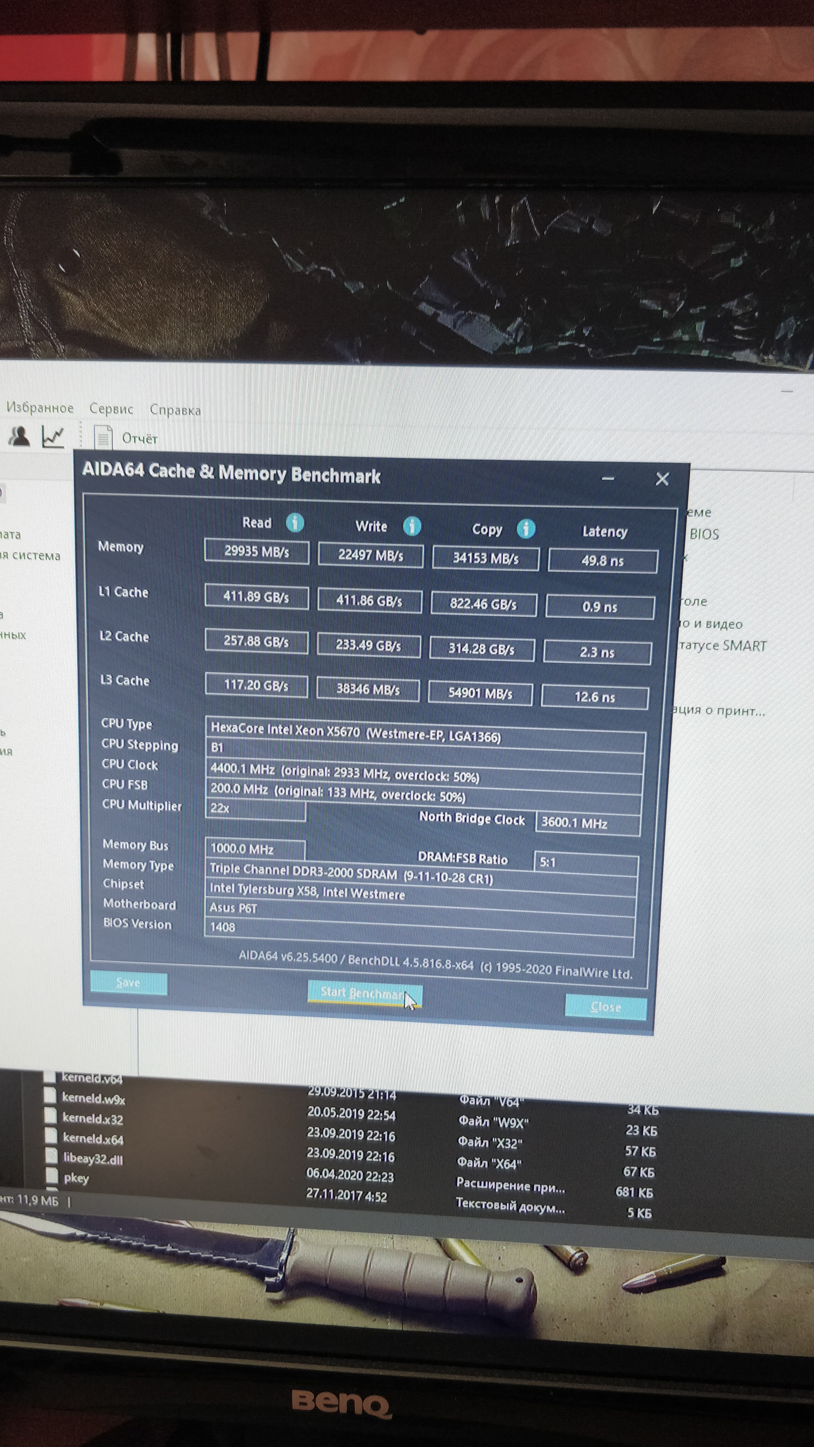

Регистрация: 19.09.2020
Спасибо.На таких таймингах вроде лучше всего.
Добавлено спустя 2 минуты 6 секунд:
Как только что то меняю,показатели падают
IMG_20210524_124043.jpg [ 4.51 МБ | Просмотров: 1054 ]
IMG_20210524_163815.jpg [ 3.01 МБ | Просмотров: 1054 ]

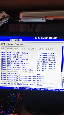

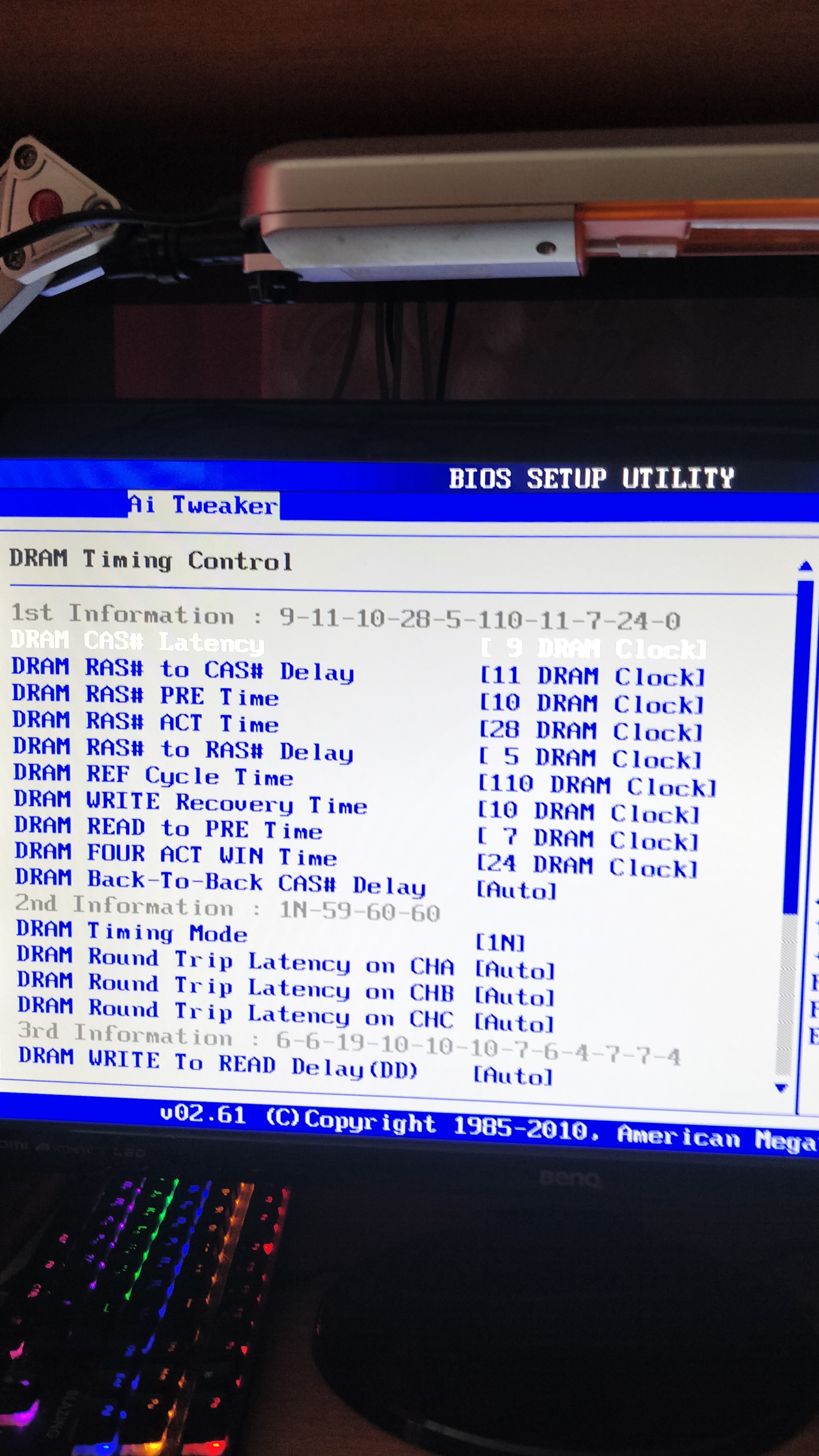

to RAS# Delay=4 сыпет ошибки в ТМ5,напругу до 1.76v накидовал,ноль эмоций,оставил=5.ещё что то нужно отрепетировать?
№1.png [ 91.45 КБ | Просмотров: 999 ]
IMG_20210525_211346.jpg [ 3.75 МБ | Просмотров: 999 ]
IMG_20210525_211328.jpg [ 3.67 МБ | Просмотров: 999 ]

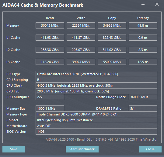

тогда уж tfaw=20(а не 16) делай раз tRRD=5, ну и trfc кратно 8, да и вместо tRP=11 делать 10 лучше в последнюю очередь, + что в аиде-чипсет↓ по таймингам показывает? а так считай норм ;)
x5670@4.4Ghz@4Ghz_3x8Gb@2000(9-10-10-26-1T).jpg [ 289.41 КБ | Просмотров: 987 ]
