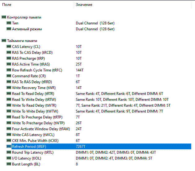

Здравствуйте. Кто подскажет может, на haswell(Pentium G3260) в будущем поставлю xeon, чтение и копирование не берется выше 30гб/с, при 2133mt/s Cl10-10-10-25 1.5v. Модули 2 по 4гб. Crucial BLE4G3D1869DE1TX0.(2 ranks and 8 banks).МП:Asrock z87m extreme4.Я что то пытался там менять вторички, но показатели +- те-же и запись скачет 28-32гб/с.
Excel.png [ 16.83 КБ | Просмотров: 8463 ]
Aida.png [ 42.81 КБ | Просмотров: 8463 ]
Тесты в аиде делал по 5 раз и усреднял. Можно в принципе поднять напругу на память до 1,65V.Или это КП в пентиуме такой? :?:

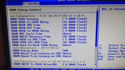

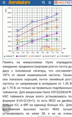

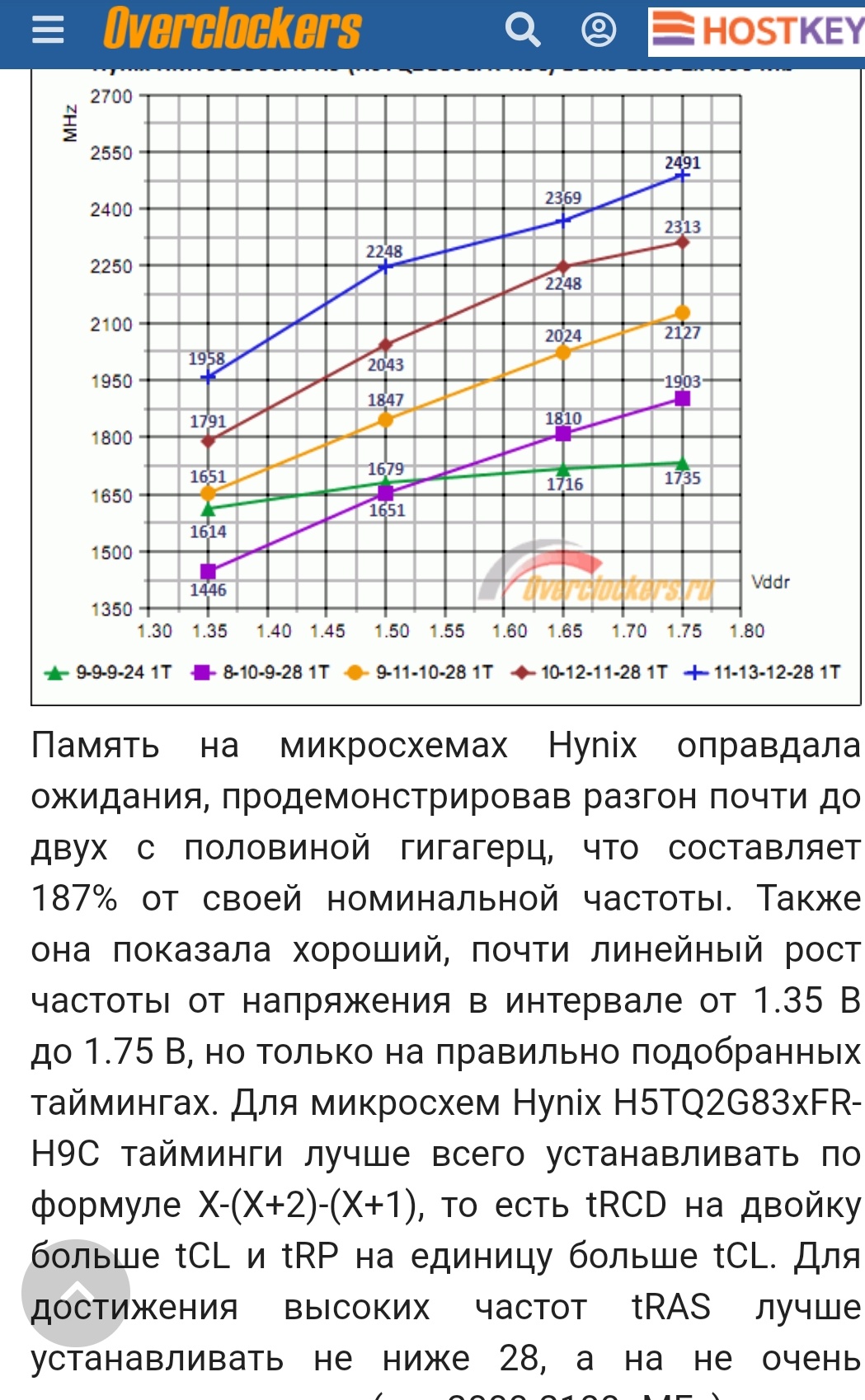

tRP=10 не заводится,для микросхем Hynix тайминги лучше всего устанавливать по формуле X-(X+2)-(X+1),то есть tRCD на двойку больше tCL и tRP на единицу больше tCL ;)Кстати с tFAW показатели стали лучше :super: Спс ВОВКОС :beer:Может им напруги дать больше?Сейчас 1.66v,пробовал по XPM профилю ставить 1867 ставить когда стоял проц i7 920,автоматом биос выставлял CPU PLL Voltage =1.9v;QPI/DRAM Core Voltage =1.35v и на память ваще DRAM Bus Voltage=1.9v и всё нормал было ;)
для начала, надо понять почему tRTP=3(вместо проектных 5 при tWR(10)=tRTP+tWTR(5)) и на что он завязан у асуса.
x_xXx_x писал(а):
tRP=10 не заводится
ты это :acute: у тебя 10 и стоит :secret: , а я писал, что 9-11-10, лучше делать в последнюю очередь, лучше на 9-11-11 базироваться, может тогда и tRRD=4 прокатит, а опосля можно и поизголятся. 110, кстати, на 8 не делится ;) Да если что ставь tRTR_DD(ака Read to Read Delay(DD))=6
tRAS кстати тож, лучше поначалу завысить(а ля как у тебя было изначально=28 и самым последним опускать) а то на асусе tRC не регулируется отдельно и скорее всего считается как tRC=tRAS+tRP а если учитывать чтоб и tRC≥2*tFAW желательно выполнялось(а тебя выходит 10+24=34, а tFAW=20х2=40 = нестыковочка) но так или иначе тебе там виднее по месту.

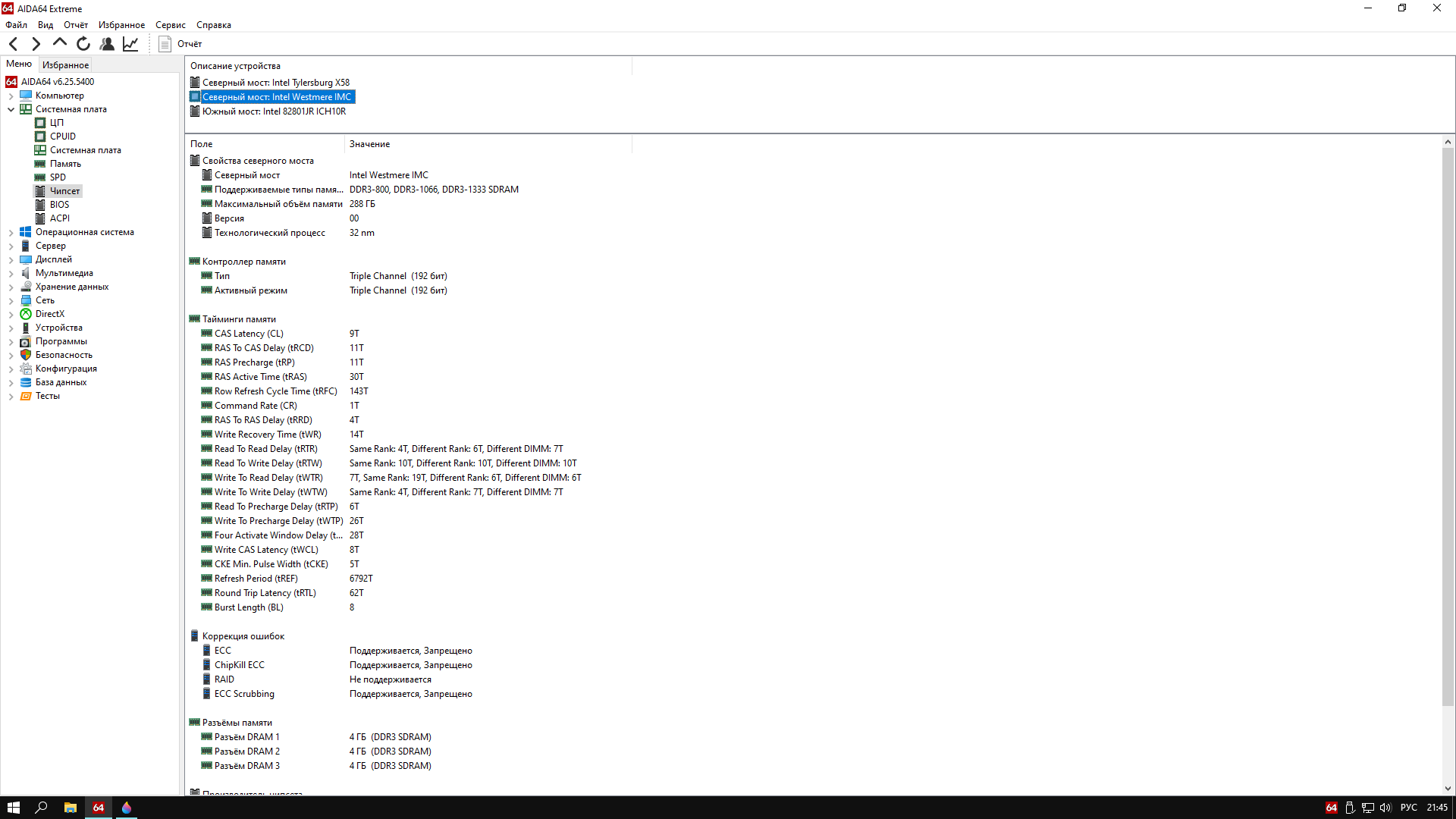

Завёл tRRD=4,при таймингах 9-11-11-30,2005Ггц,всё выставил на (Auto),но напруги дал 1.86v ;)
Теперь нужно подобрать вторички-третички и узнать на какам вольтаже работает tRRD=4 :roll:
tRRD=4)).png [ 101.35 КБ | Просмотров: 8328 ]

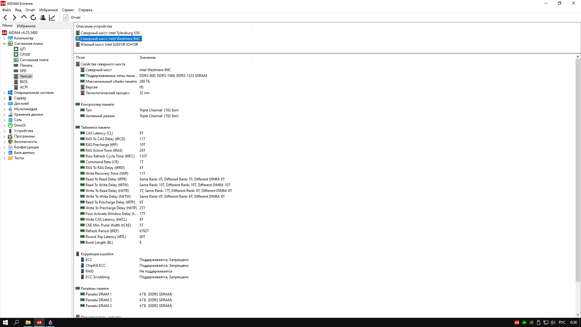

Регистрация: 19.09.2020

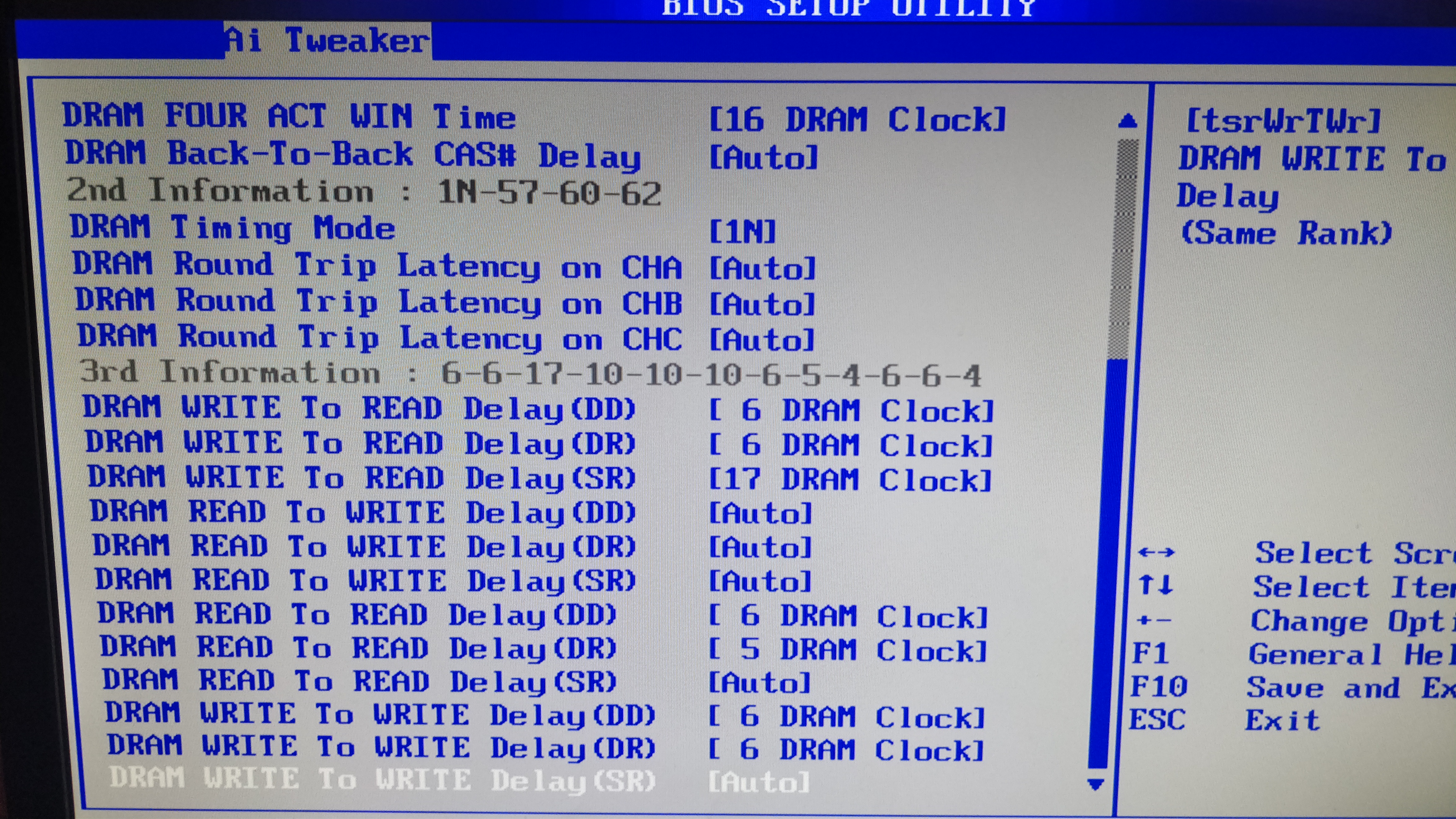

ну начинай с tFAW=16, потом tWR=12,10 попробовать(отследив как будет себя вести tRTP и tWTR и возможно еще какие тайминги), потом ... :?: ;-) , а третички в послед очередь.
tRFC сколько ставить?tRC у меня в биосе ваще нет

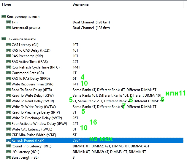

так не в биосе глядеть↓ ;)
tRC.jpg [ 237.74 КБ | Просмотров: 8272 ]
+ попробуй ставить в биосе tWR=12,10(соотв tRTP в авто) а отслеживать tRTP и tWTR в аиде и вообще что меняется от этого

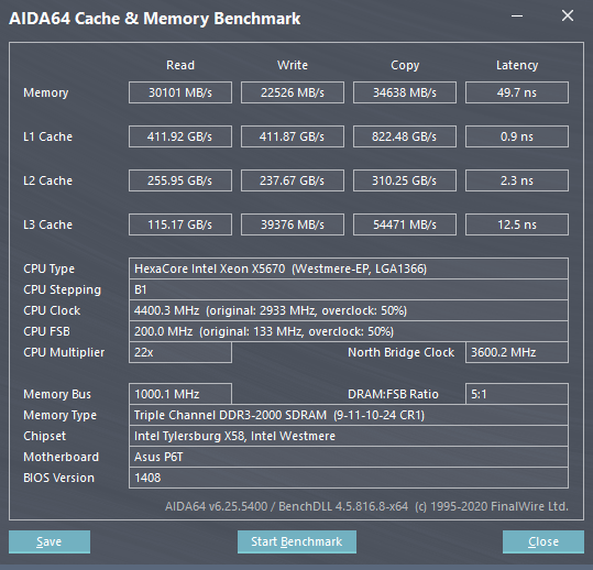

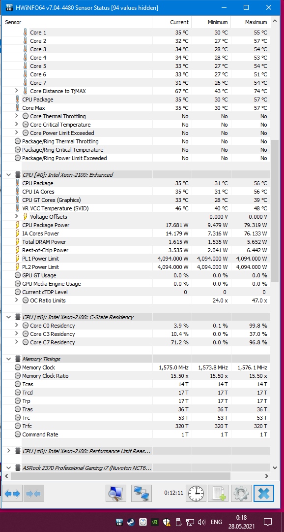

так не в биосе глядеть ;) + попробуй ставить в биосе tWR=12,10(соотв tRTP в авто) а отслеживать tRTP и tWTR в аиде и вообще что меняется от этого[/quote]
Без имени1.png [ 101.75 КБ | Просмотров: 8277 ]
Регистрация: 30.03.2017
Откуда: Москва/Вешняки
Фото: 11
хрень поймёшь как оно выставляет(по какой зависимости) tWTR ибо 5+6≠12. вообщем те надо поэкспериментить tWR-авто и выставить tRTP и поглядеть как оно завязано и наоборот причем можно и tWR=11 поглядеть. + tRC<=2xFAW по идее у тебя tRC=34 значит tFAW=17
TWR =11
tFAW=17
Выставил
Добавлено спустя 3 минуты 31 секунду:
TWR =11
tFAW=17
TWR =11,tFAW=17.Выставил.png [ 91.31 КБ | Просмотров: 8262 ]
Без имени2.png [ 101.86 КБ | Просмотров: 8266 ]
Последний раз редактировалось x_xXx_x 28.05.2021 0:53, всего редактировалось 1 раз.
