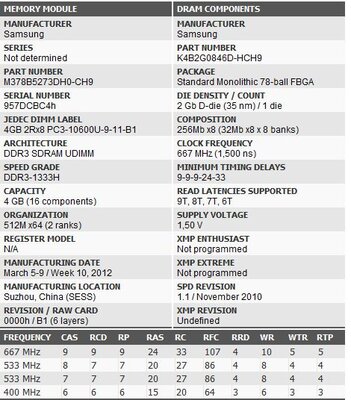

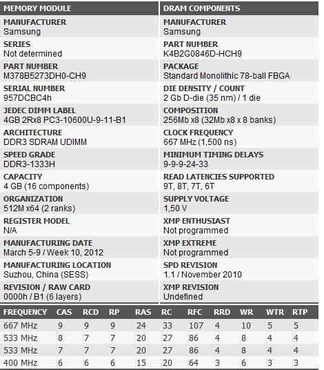

Подскажите что делать с такой ситуацией. Память самсунг оригинал M378B5273DH0-CH9 2x4GB 2133 11-11-11-28-1T tRFC171 остальное в авто. 1.615v по мониторингу (1.635 в биос).
На холодную память видимо неправильно тренеруется и лезут ошибки. После перезагрузки стабильна железно. Нужно понять в чем разница при старте на холодную и при перезагрузки.
На что обратить внимание?
скрин тайфуна
Samsddr3.JPG [ 76.45 КБ | Просмотров: 3204 ]
Последний раз редактировалось KT 15.06.2021 21:27, всего редактировалось 1 раз.

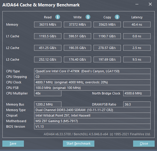

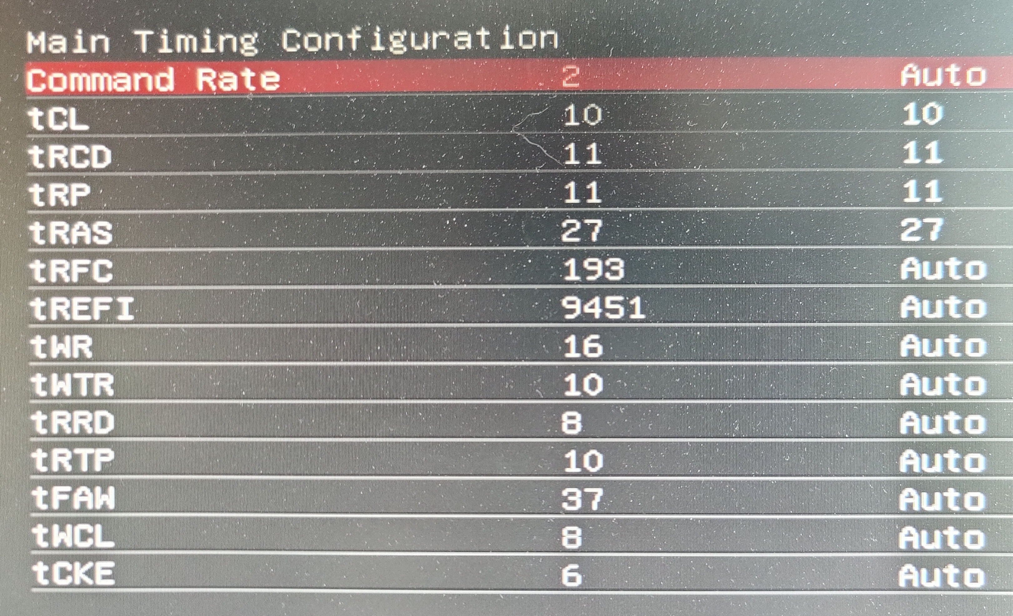

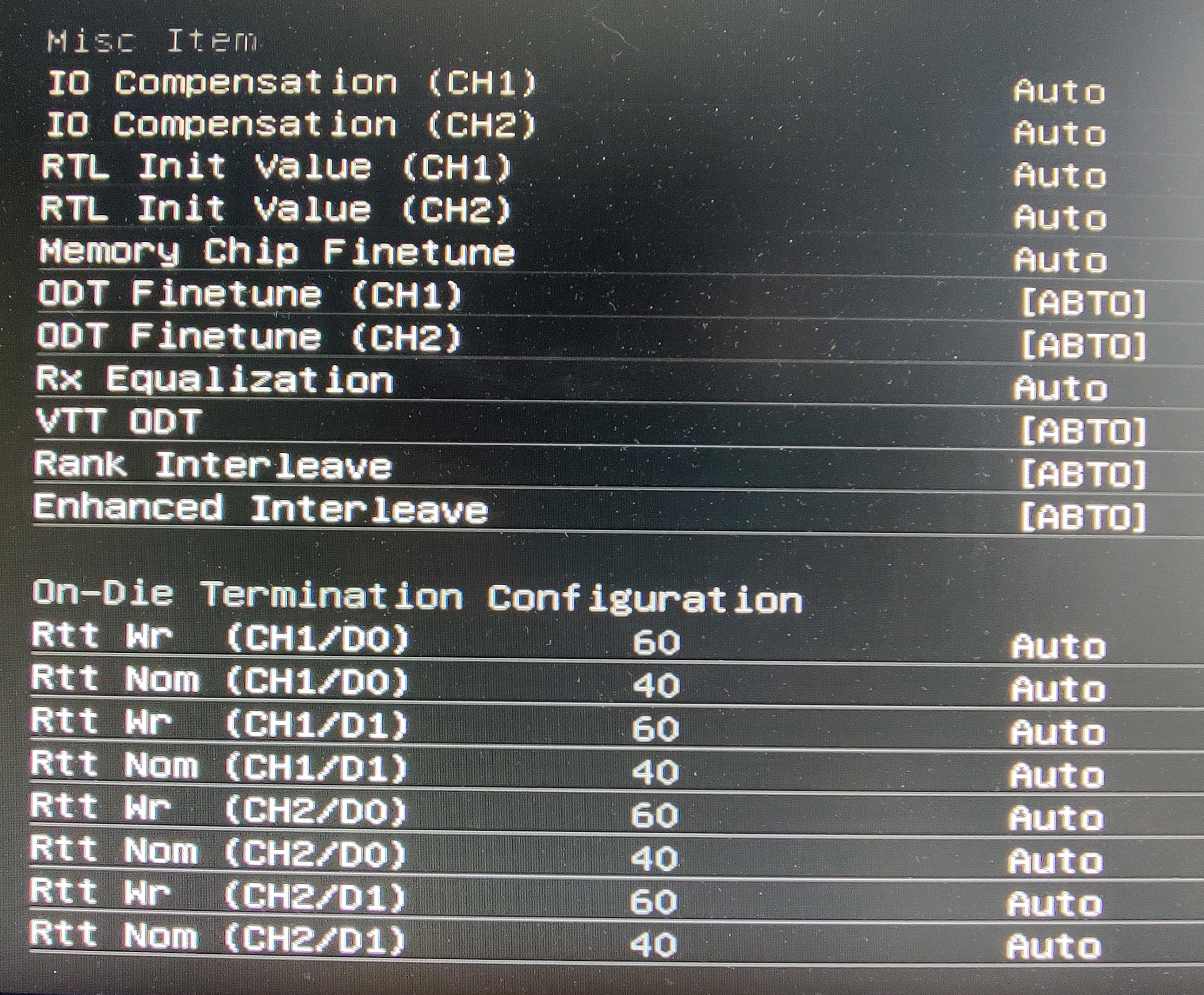

Доброго времени суток!

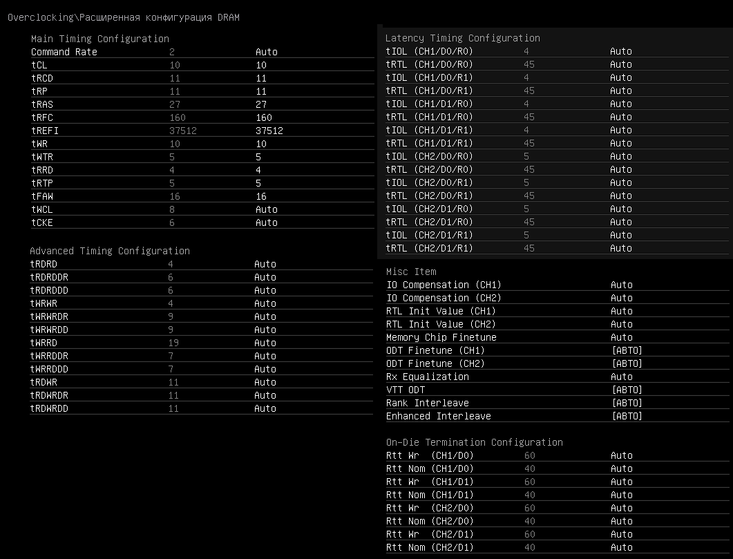

Имеется 4 планки Crucial Ballistix Tactical 4GB (BLT2CP4G3D1608DT1TX0CEU)
Память разогналась на 2400 при 1,65v и таймингах 10-11-11-27 CR2 (CL-RCD-RP-RAS). Проходит тест без ошибок(14 часов гонял) Memtest86+ V5.31b
2400_CL10__CPU4800_Ring4500.png [ 113.77 КБ | Просмотров: 3184 ]
тайминги в bios
1.jpg [ 2.63 МБ | Просмотров: 3184 ]
2.jpg [ 2.28 МБ | Просмотров: 3184 ]
3.jpg [ 2.92 МБ | Просмотров: 3184 ]
4.jpg [ 3.11 МБ | Просмотров: 3184 ]
Дальнейшее понижение таймингов(CL-RCD-RP-RAS) влечет за собой появлением ошибок при прохождении Memtest86+ при 1.65v.
i7-4790k@4900 | MSI Z97 gaming 5 | Crucial 16GB@2400_CL10 | GTX970@1519 | SSD 1TB | Chieftec GPM-850C | ViewSonic XG2401 | Corsair 760t | Custom Water

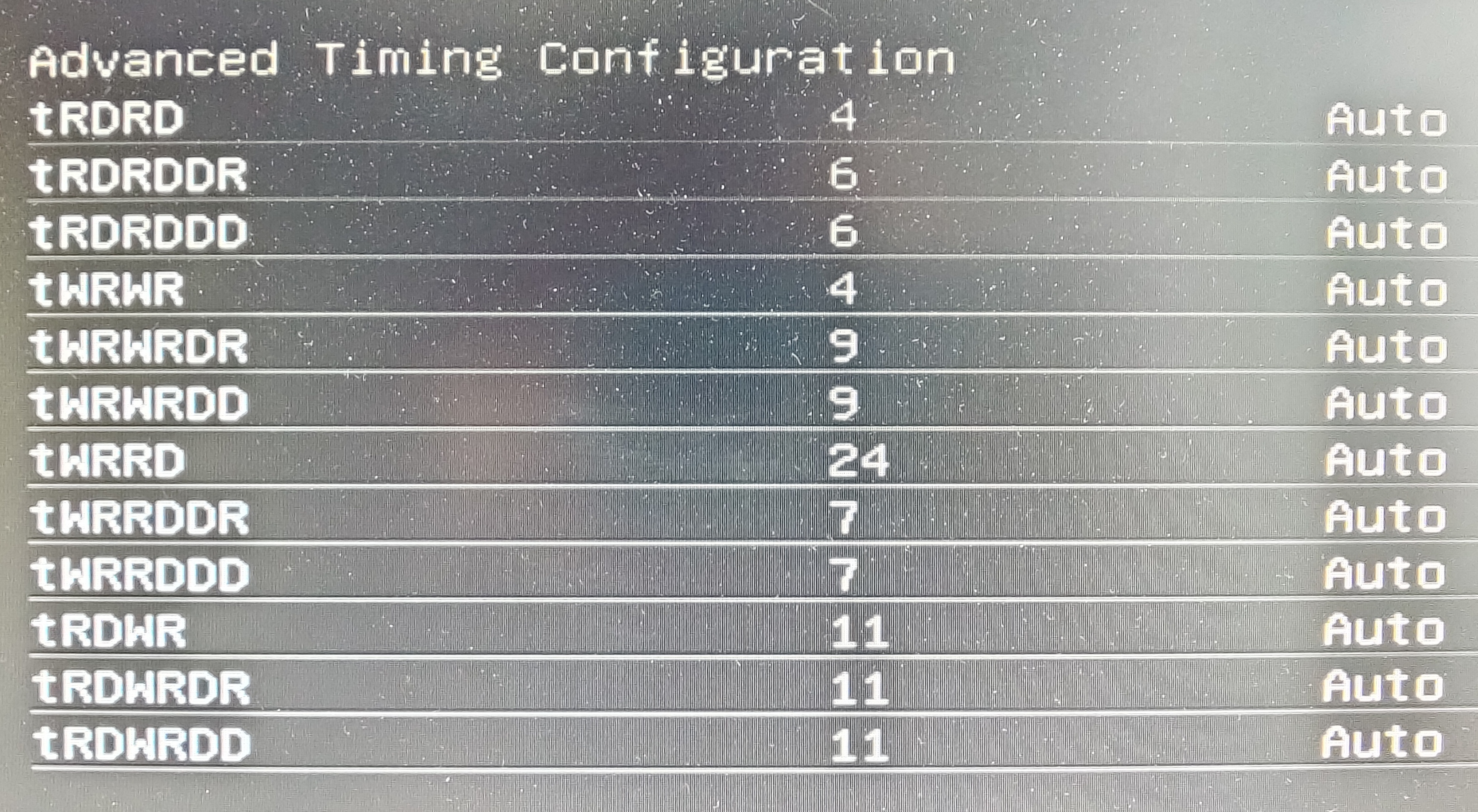

Регистрация: 21.07.2015

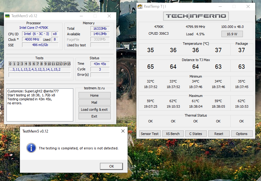

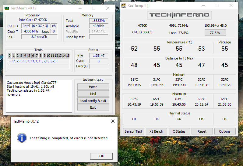

Удалось ужать вторичные тайминги так:
bios_DRAM timing configuration
DRAM_configuration.png [ 33.55 КБ | Просмотров: 3094 ]
на 1,65 вольтаже и уменьшении таймингов результат Latency улучшился.

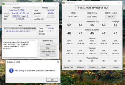

2400_CL10__CPU4800_Ring4500.png [ 113.87 КБ | Просмотров: 3094 ]
При этом проходит TM5 без ошибок Heavy5opt@anta777 и SuperLight2@anta777
Heavy5opt@anta777
test_Heavy5opt.png [ 253.27 КБ | Просмотров: 3094 ]
SuperLight2@anta777
test_SuperLight2.png [ 414.53 КБ | Просмотров: 3094 ]

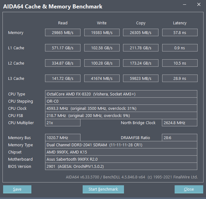

Звуковая карта: ASUS Xonar DG
1 планку оставил без радиатора, т.к находится под кулером
Память Corsair Vengeance 8GB (4GBx2) 1600MHz CL9 (CMZ8GX3M2A1600C9)
Сидел на 1866 МГЦ 1.6 В 9-10-9-9-1T
59638
Потом решил погнать шиной немного
59639
Сейчас подогнал шиной 218 до 2041 МГц 1.65 В (на всякий подкинул) 11-11-11-28-1T с HT 2624 и NB 2624.
cachemem.png [ 29.54 КБ | Просмотров: 3073 ]
Пытаюсь взять 2133. Пробовать на 1.8 В запускать?
2133 МГЦ 1.75 В 11-13-13-35-2T - нестабильно
2133 МГЦ 1.75 В 12-12-12-32-2T - нестабильно
2133 МГЦ 1.75 В 12-12-12-35-2T - нестабильно
2133 МГЦ 1.75 В 13-13-13-36-2T - нестабильно
2133 МГц 1.75 В 14-14-14-36-1T - нестабильно
2133 МГЦ 1.75 В 14-14-14-37-2T - нестабильно
2133 МГц 1.75 В 14-15-15-36-2T - нестабильно
2133 МГЦ 1.75 В 14-15-15-38-2T - нестабильно
2133 МГЦ 1.75 В 14-15-15-40-2T - нестабильно
2133 МГЦ 1.75 В 14-16-16-40-2T - нестабильно

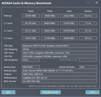

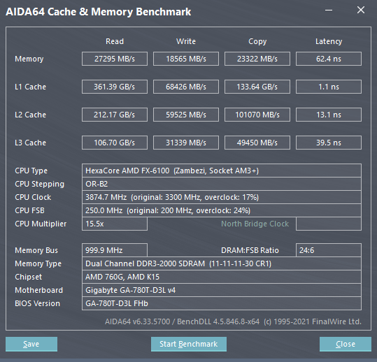

Здравствуйте!
Конфигурация ПК:
MB:GA-780T-D3L Bios FHb
CPU:FX-6100 3.875@1.2v + LLC Extreme = ~1.248v - 1.260v
шина 250,CPU/NB - 2500@1.3350v(vcore ~1.37),HT Link - 2750
GPU:Asus 650Ti
БП:Cooler Master Elite V3 500W
OC:Windows 10 20H2
Две разные плашки памяти,каждая 4 гб 1333
AMD Radeon R3 Value Series [R334G1339U1S-U] - Одноранг
Kingmax [FLFF65F-C8KL9] - Двухранг
Стабильны:
1333 9-9-9-24 CR1@1.5v - stock
1600 10-10-10-28 CR1@1.65v
1866 11-11-11-30 CR1@1.65v
1920 11-11-11-30 CR1@1.65v
2000 11-11-11-30 CR1@1.68v
cachemem2.png [ 92.32 КБ | Просмотров: 2967 ]

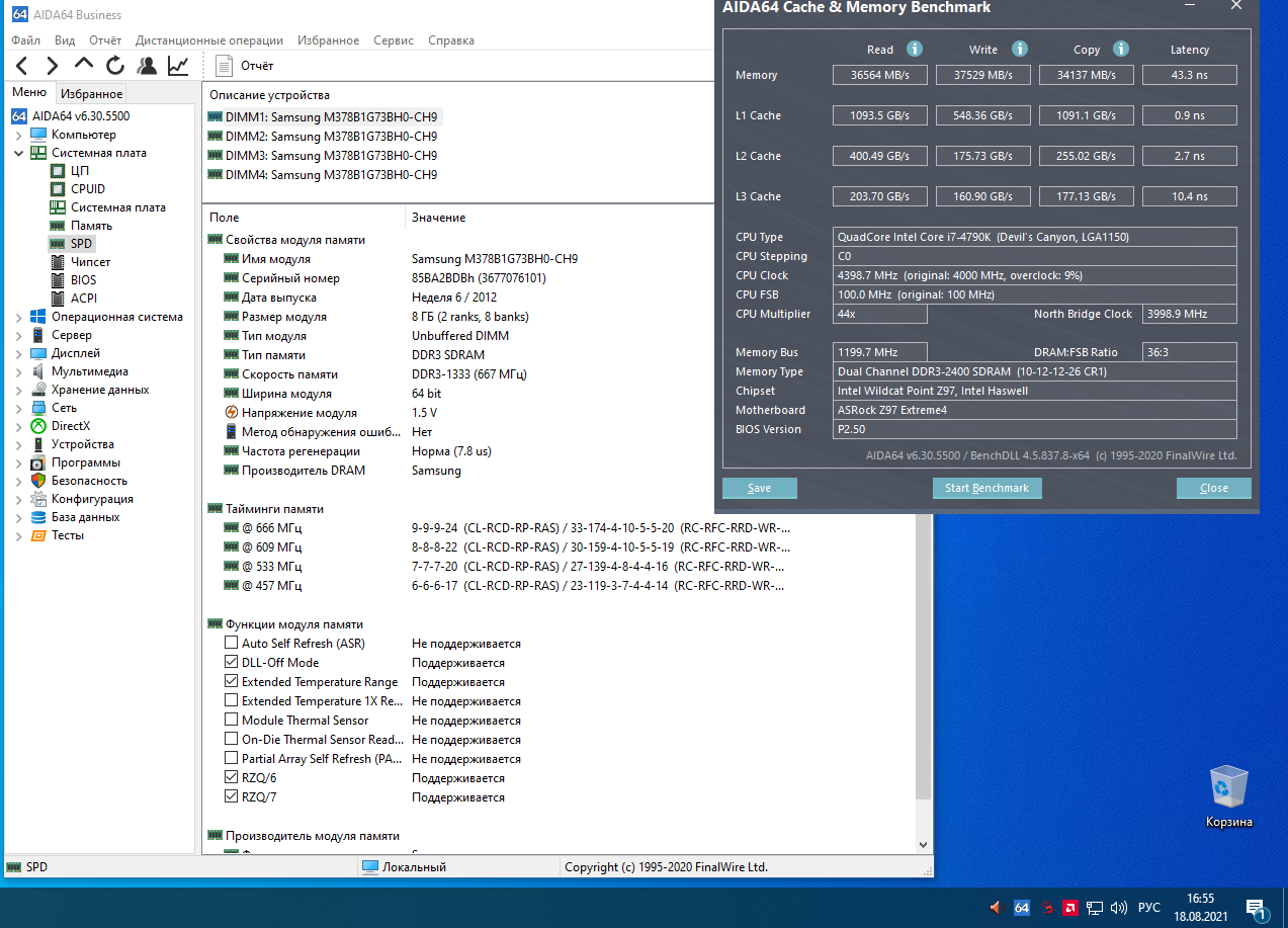

Регистрация: 07.01.2013
Откуда: с Кордона.
Как то так.
Снимок экрана (33).png [ 468.11 КБ | Просмотров: 2646 ]
Регистрация: 25.04.2020
[АЛКАШ] писал(а):
Как то так.
Достойно. Вторички, третички?
Откуда: с Кордона.
MO_HAX писал(а):
Вторички
поджимал.
MO_HAX писал(а):
третички?
не трогал.
