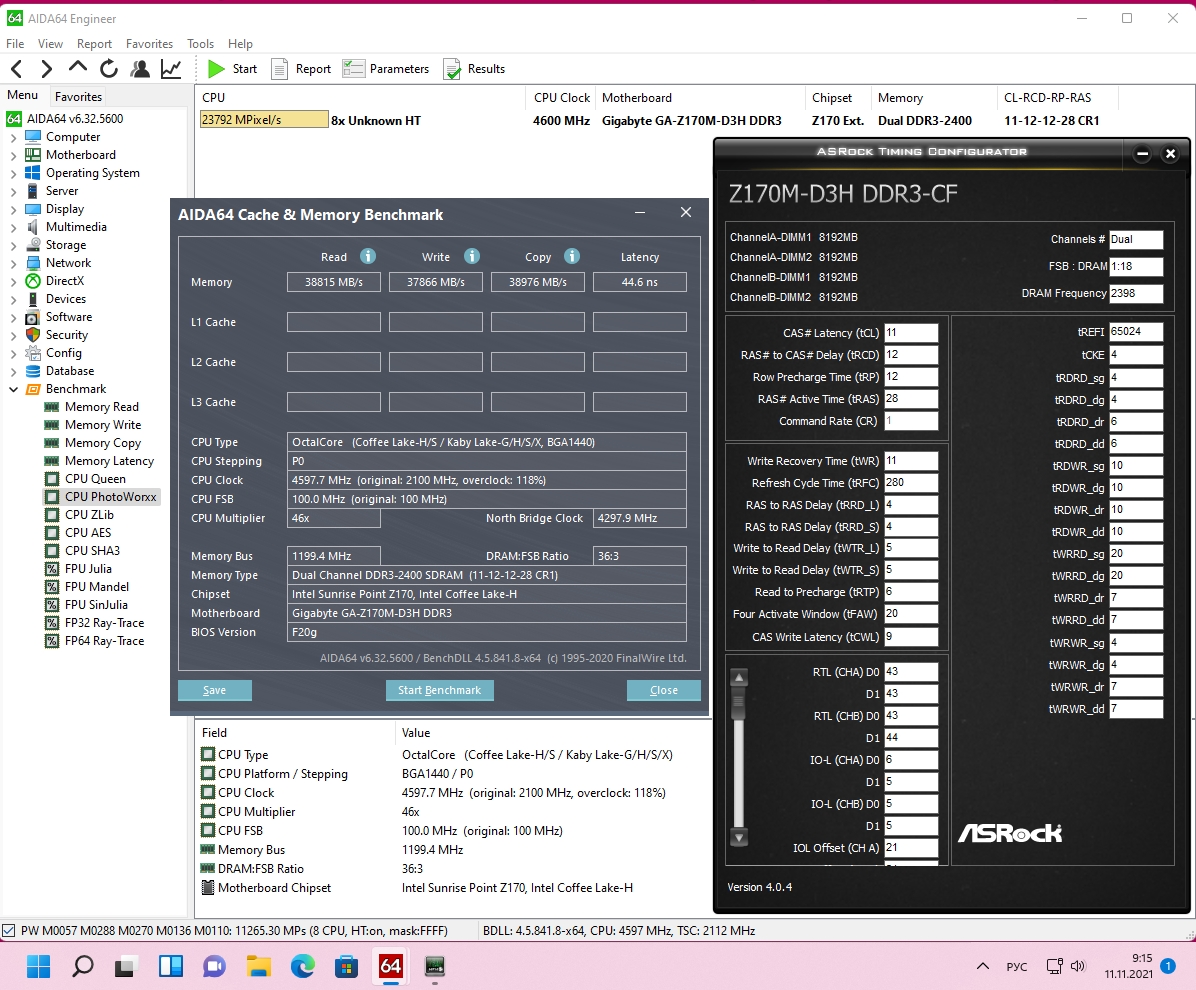

Регистрация: 30.03.2017
Откуда: Москва/Вешняки
Фото: 11

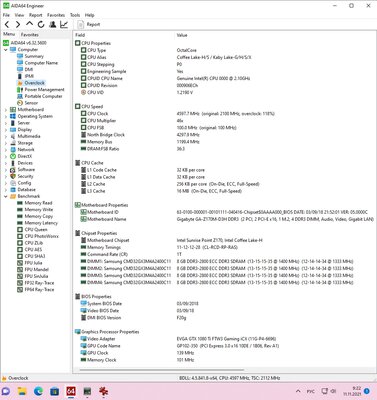

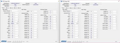

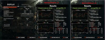

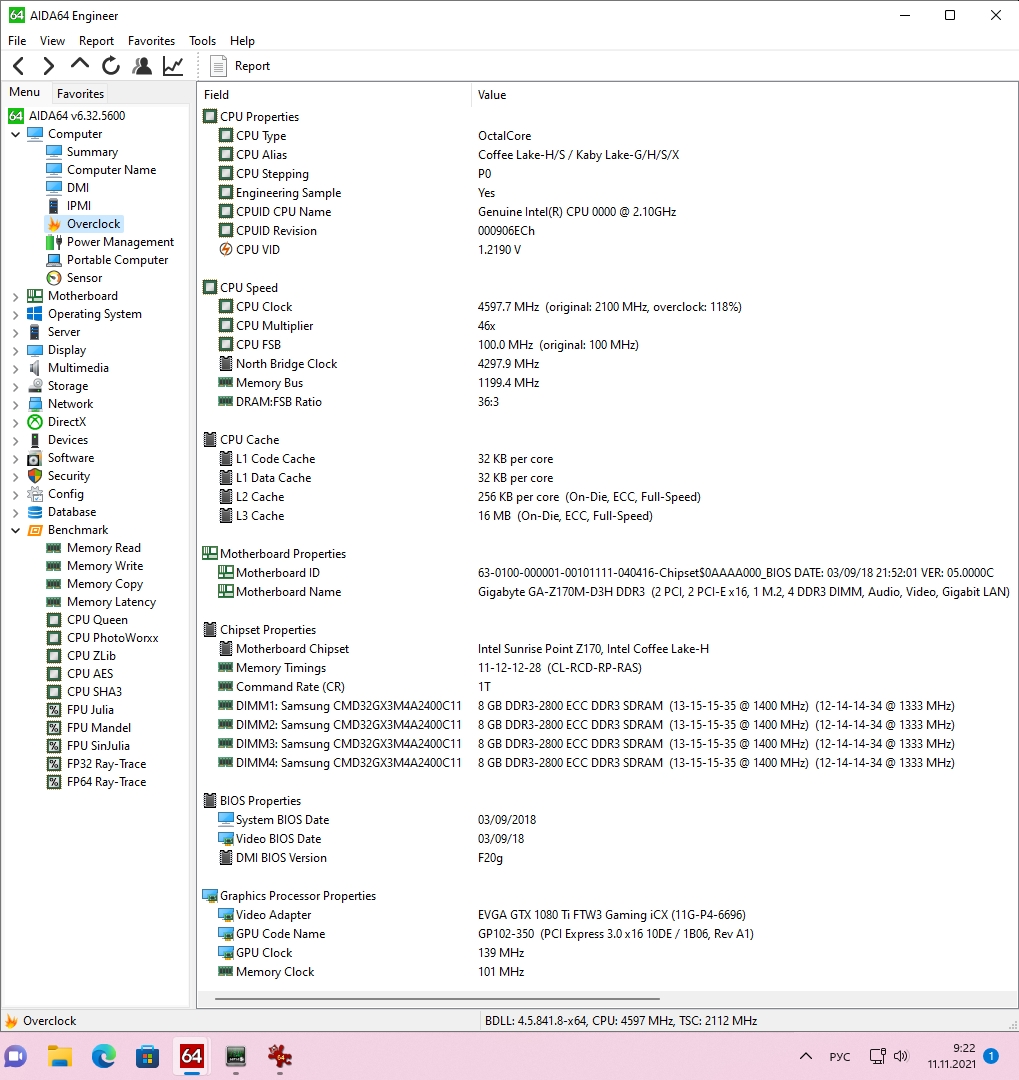

поэкспериментил тут с QQLS(ака 9900K)+DDR3&4х8GB@2400mhz(11-12-12-28-1T) самсунги двуранги и получилось:
1. tRAS меньше 28 не заводится(на частоте 1900 в том числе)
2. tRTP меньше 6 не заводится(на частоте 1900 в том числе)
3. tCWL =tCL-2 токо даёт безошибочность@2400 для tCL=11, а на 2300 и -1норм при 10-12-12-28-1&третички чутка веселее.
как заводится в безошибочность на 2400+ по типу как
Статистика разгона памяти DDR3. Обсуждение результатов. Советы. #16764979
Статистика разгона памяти DDR3. Обсуждение результатов. Советы. #16474646
- хрен поймёшь, может издержки проца-мутанта, а может и память не тянет.
4.6_4.3@2400(11-12-12-28-1)_TM5fin.jpg [ 631.08 КБ | Просмотров: 2366 ]
4.6_4.3@2400(11-12-12-28-1)_TM5fin1.jpg [ 322.74 КБ | Просмотров: 2366 ]
4.6_4.3@2400(11-12-12-28-1)_TM5fin2.jpg [ 613.06 КБ | Просмотров: 2366 ]
4.6_4.3@2400(11-12-12-28-1)_TM5fin3.jpg [ 426.77 КБ | Просмотров: 2366 ]
4.6_4.3@2400(11-12-12-28-1)_SOTRdx12_M&S-off vs on.jpg [ 901.01 КБ | Просмотров: 2366 ]

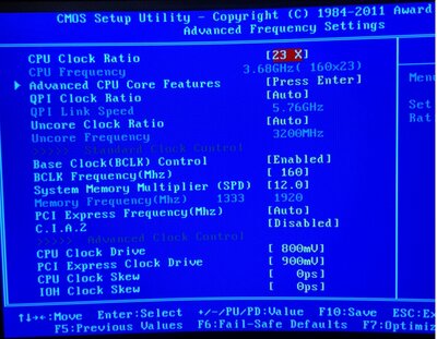

В продолжение закрытой темы Gigabyte GA-EX58 - все модификации, FAQ на первой странице / Добавлено: 09.12.2021 15:43
veron писал(а):
1900мгц память, то можешь посоветовать какие тайминги выставить
BOBKOC писал(а):
чтот из этого:
10-10-10-28-40-4-5-10-авто-9-120-5-20-1-авто-авто
10-10-10-28-40-4-5-10-авто-9-120-5-20-2-авто-авто
10-11-11-28-40-4-5-10-авто-9-120-5-20-1-авто-авто
10-11-11-28-40-4-5-10-авто-9-120-5-20-2-авто-авто
10-12-12-28-40-4-5-10-авто-9-120-5-20-1-авто-авто
10-12-12-28-40-4-5-10-авто-9-120-5-20-2-авто-авто
11-12-12-28-40-4-5-10-авто-10-120-5-20-1-авто-авто
11-12-12-28-40-4-5-10-авто-10-120-5-20-2-авто-авто
можно попробовать. Но опять жеж, выше частота памяти - выше напруги на проц и на его контроллер памяти.
Спасибо. Выставил максимальные 11-12-12-28-40-4-5-10-авто-10-120-5-20-2-авто-авто, биос очень долго, но проходит, доходит до загрузки ОС и ↓
Пробывал в биосе менять память на 1.66v, vcore 1.42, qpi 1.355, ioh core 1.12 (видео с биоса) - безрезультатно :( Похоже 1520-1600 предел или спалить систему, придётся смириться.

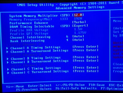

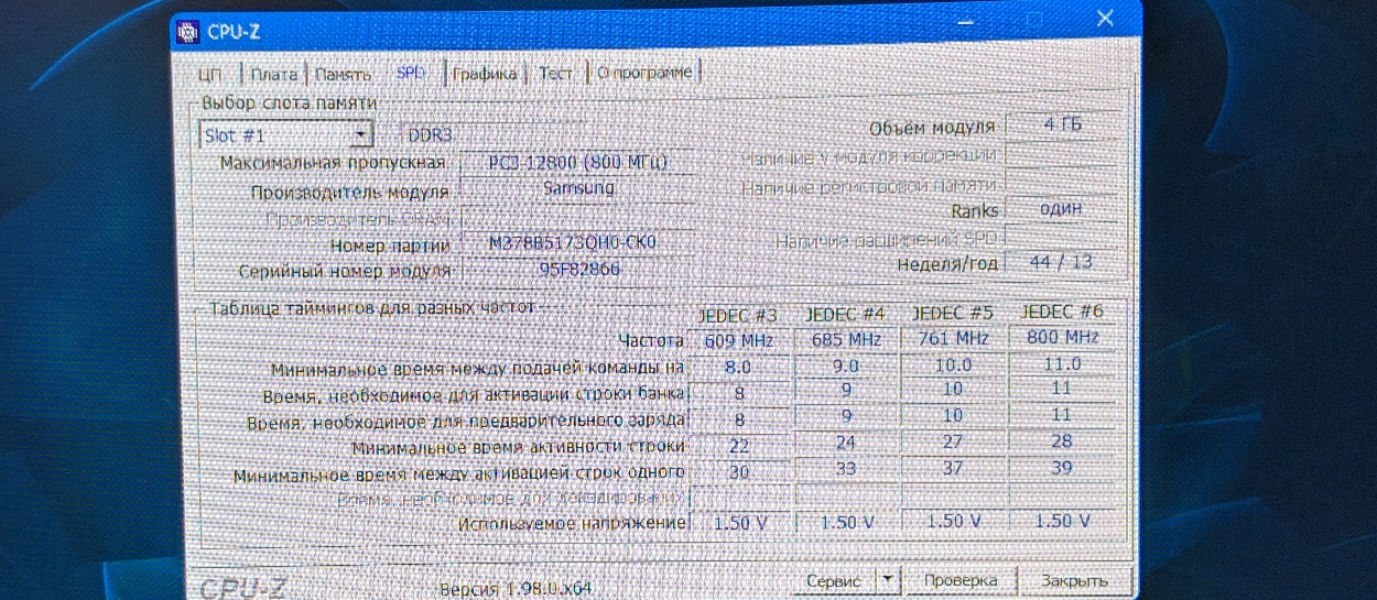

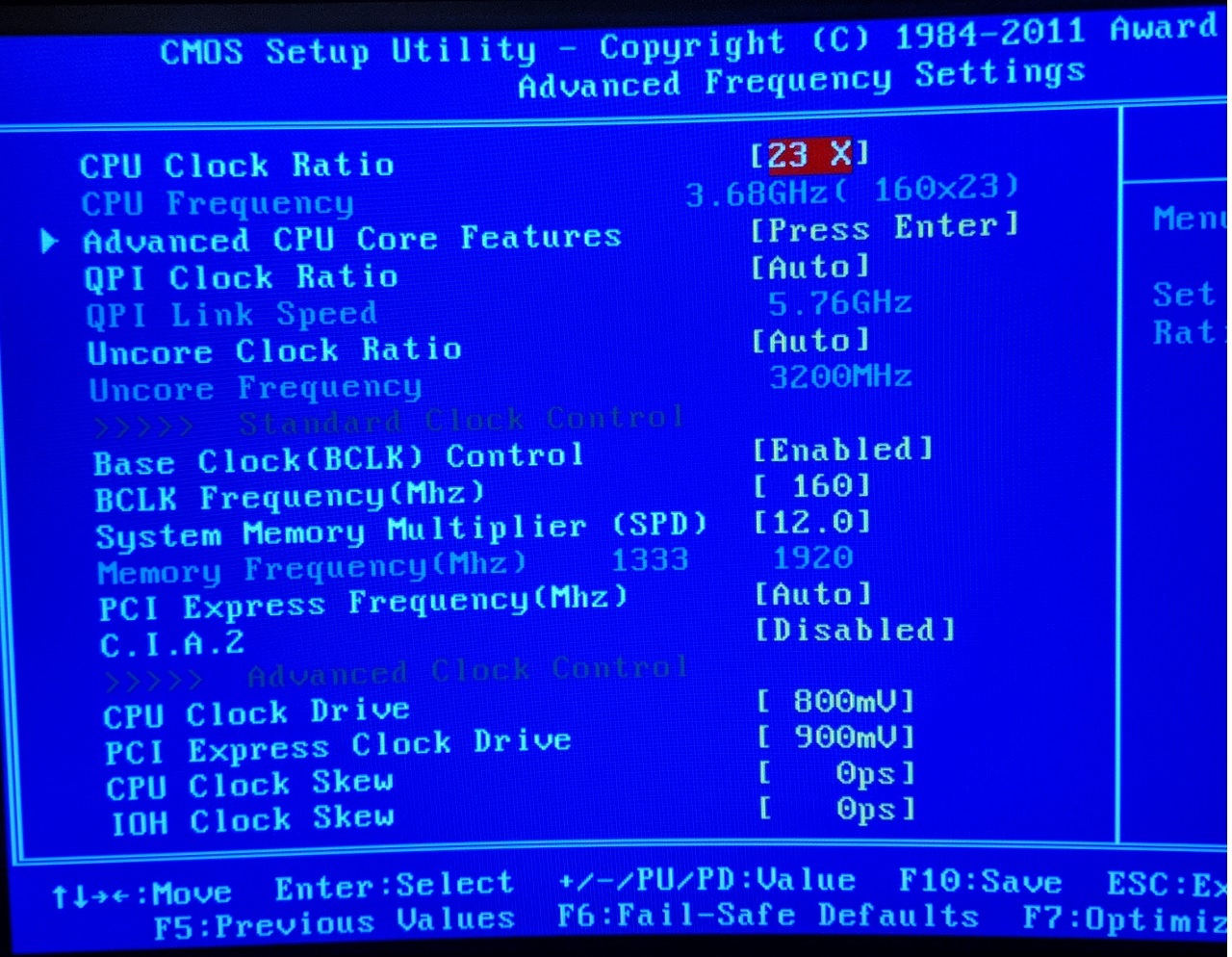

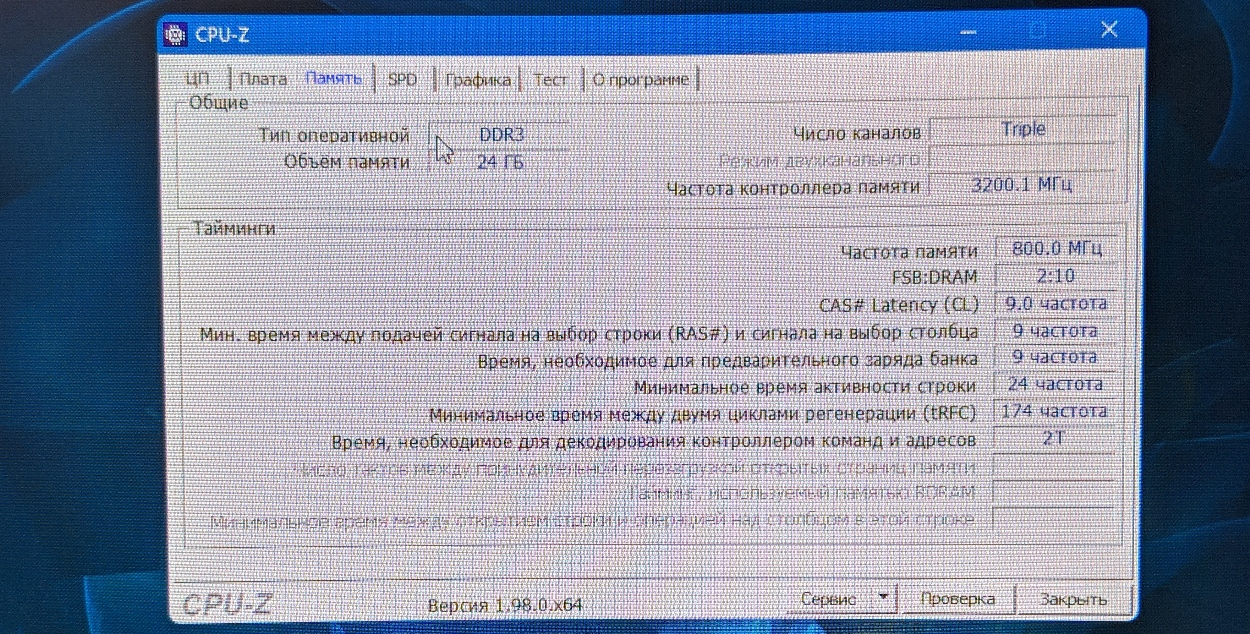

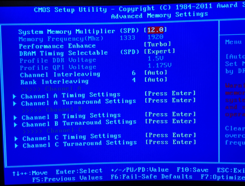

Регистрация: 23.06.2005
SAMSUNG M378B5173QH0-CK0 4Gb DDR3 1600Mhz
6 плашек работает в 3-х канальном режиме
Разогнал вроде в биосе до 1920Mhz , но в итоге не могу понять на какой частоте все работает?
mem01.jpg [ 436.35 КБ | Просмотров: 2098 ]
mem02.jpg [ 436.11 КБ | Просмотров: 2098 ]
mem03.jpg [ 697.1 КБ | Просмотров: 2098 ]
mem04.jpg [ 563.85 КБ | Просмотров: 2098 ]
Фото: 11
НА 1600 ибо ты скорее всего сидишь на X56** и там твой 12 множитель на работает ака 10 последний рабочий, но на гиге лучше всё одно ставить максимальный 18, чтоб работал 20 множитель на Uncore. Хотишь подыматься выше по памяти подымай шину с нынешних своих 160. А так, смотри реальность в тестах аиды Статистика разгона памяти DDR3. Обсуждение результатов. Советы. #17546016

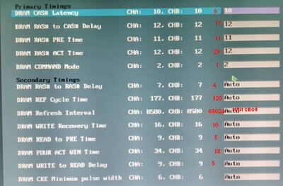

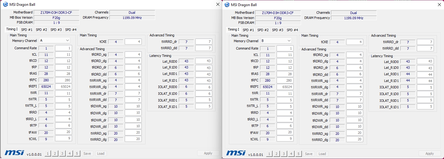

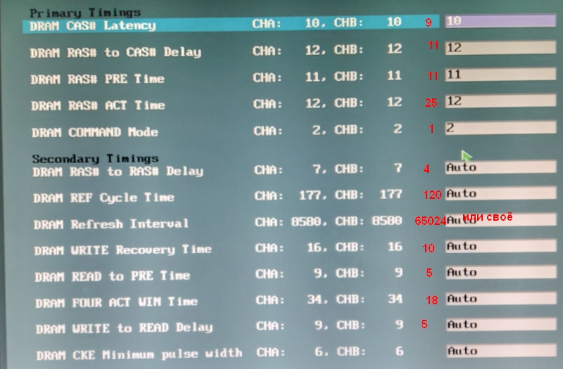

Регистрация: 21.03.2011
Всем доброго дня, помогите пожалуйста поджать суб тайминги, попытки ухода от авто значений ведет к невозможности загрузится даже до загрузки винды. Видимо я немного недопонял по какому принципу их надо уменьшать и какие-то значения выставляю неправильно.
Память Geil Evo Corsa 4x4Gb (GOC316GB1866C9QC) работает на 1.675v на 2200Mhz
Основные 10-12-11-12-2T ( ниже уже не поставить ни одно из значений тут )
Последний раз редактировалось 11Ren 14.01.2022 1:45, всего редактировалось 1 раз.
Фото: 11
начни с 10-12-12-28-1 или 11-12-12-28-1
Стоило только написать и случилось чудо - я начал не только что-то понимать, но даже успешно смог снизить тайминги вторички. Разбирался и пробовал опираясь на этот пост - https://forums.overclockers.ru/viewtopic.php?p=16517982&sid=e6a46419b03042d7ad48800cad80a6aa#p16517982 и смежных рядом с ним. В нём есть WTW=4, RTR=4 и RRD=4. Ещё есть tRFC - его я вообще не трогал, т.к. тоже не знаю как правильно его менять. Я их попытался найти у себя, но безуспешно. Они не могут быть в разделе с третичками? Ещё вопрос возникает по tREF - чем выше значение, тем лучше? Если да, то я просто повышаю его, пока не упрусь в потолок или есть какая то формула расчета? Пока результат такой:
Если ставить CR 1T, то частоту придется снизить до с 2200 до 2133, стоит ли переходить?
Фото: 11
сам можешь прикинуть по фотоворксу например в аиде или же накинуть ещё вольтажа или вместо 10->11 и получить 1 на том что есть, вообщем поэкспериментить.
Спасибо за правила! Как мог пока разбирался и вот что получилось если трогать только основные( с ними легко, я уже до этого когда на 1T сначала пытался гнать частоту, тайминги подобрал):
Далее приступил к вторичкам. Я очень надеюсь, что уловил суть и по правилам выставил хотя бы правильно. tREF(Refresh Interval)=>max пока просто остановился на этом значении, но на 60к комп к примеру уже не грузит винду. tRFC(REF Cуcle Time) = *X & зависит от чипов samsung 2G= +-120@2133; 4G=+-240@2133 - единственный параметр, который я не понял как вычислить. Память у меня 2х ранговая.
BOBKOC писал(а):
до кучи для экспериментов в винде DDR-4 на платформах Intel. Статистика разгона, советы, обсуждение результатов. #17612297 , но экспериментить можно не со всем tWCL лучше не трогай в винде
Проверил программой ( ещё до tREF ) в течении первой минуты намертво виснет система. На Aida и в прочей работе такого нет. Если по первым пункам правильно прошелся, то что можно\нужно поднять для проверки в первую очередь? ( основные должны быть в порядке, насколько я помню, но могу прогнать тест для проверки, что был выше )
Фото: 11
ну почти(что не отменяет какую-нить специфику по платформе)
вообщем попробуй такое↓ по одному вводя
11Ren_1.jpg [ 250.45 КБ | Просмотров: 1859 ]
запусти тест и снижай во время него этот параметр, как зависнешь накинь 24(или 16), и итого чтоб делилось на 2(в твоём случае).
