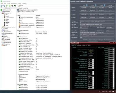

Регистрация: 21.03.2011
Итак, шина 106.4. Пришлось повозится с настройками, но всё стабильно стало. Значения в тестах конечно выросли заметно, но есть ложка дегтя - моментами компьютер стал долго думать, на видео из ютьюба, если перемотать или в играх порой тормоза аля кадров 5 и потом снова нормально. Посему вопрос который тут уже был: поможет ли подстройка третичек, как скажем здесь - https://forums.overclockers.ru/viewtopic.php?p=16208618#p16208618 решить это? Я искал метод подсчета их поиском, но как то ничего не нашел в этой теме, видимо слова не те вписывал в поиск.

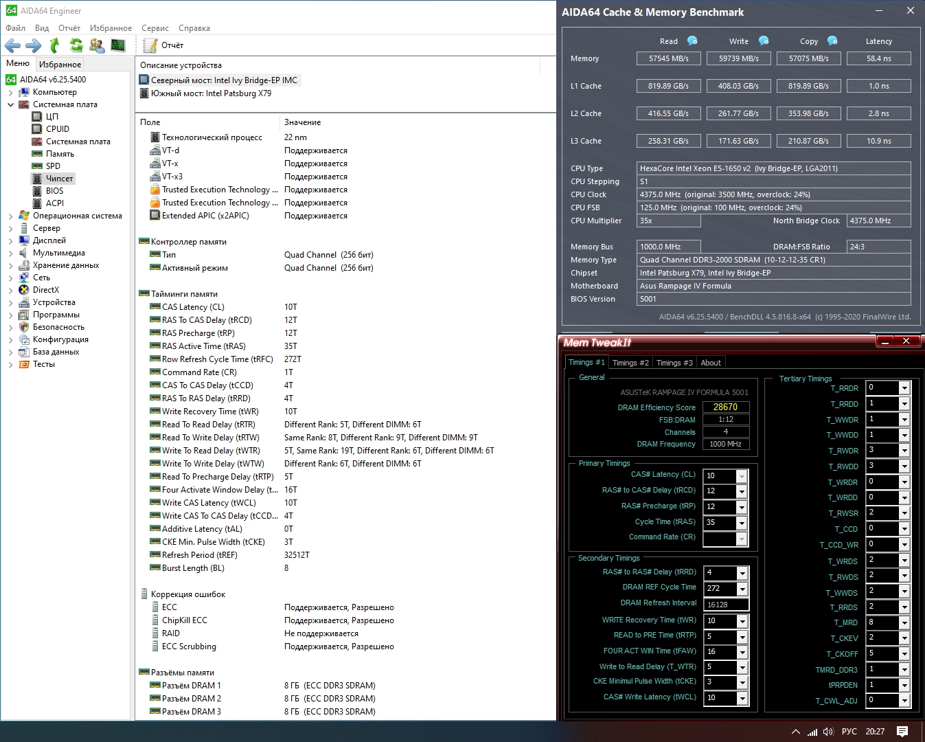

1650v2@2350(Ecc)_1.jpg [ 663.39 КБ | Просмотров: 1644 ]
BOBKOC писал(а):
Типа раньше такого не было чтоль , тогда делай по фэншую 10-12-12-32 например или шина может такое даёт(погляди в каком режиме карта работает), а потом изголяйся, + такое↓ покаж

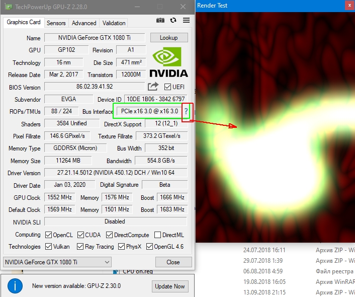

Хорошо, вторички в авто, основные увеличиваю до 10-12-12-32, проверяю. Если проблема пройдёт с "желе" в играх - выставляю вторички. Пока такой план? Карта имеется ввиду видео же? Если да, то - PCI Express 3.0 x16 @ 1.1 x16 из Аиды ( в биосе принудительно 3.0 стоит ).
И напоследок, то что сейчас имею ( на случай если я оплошал где )
PS: Refresh Inreraval на Авто, т.к. пока не подобрал значения.

типа того. по видюхе в GPU-z гляди↓ под нагрузкой
GPU-Z.jpg [ 240.35 КБ | Просмотров: 1619 ]
проверил видеокарту - всё стабильно, не скачут значения. С производительностью будет время нужно, паттерны при которых точно можно отработать поведение рандомны, а просто бенчи или тесты пролетают без этого эффекта

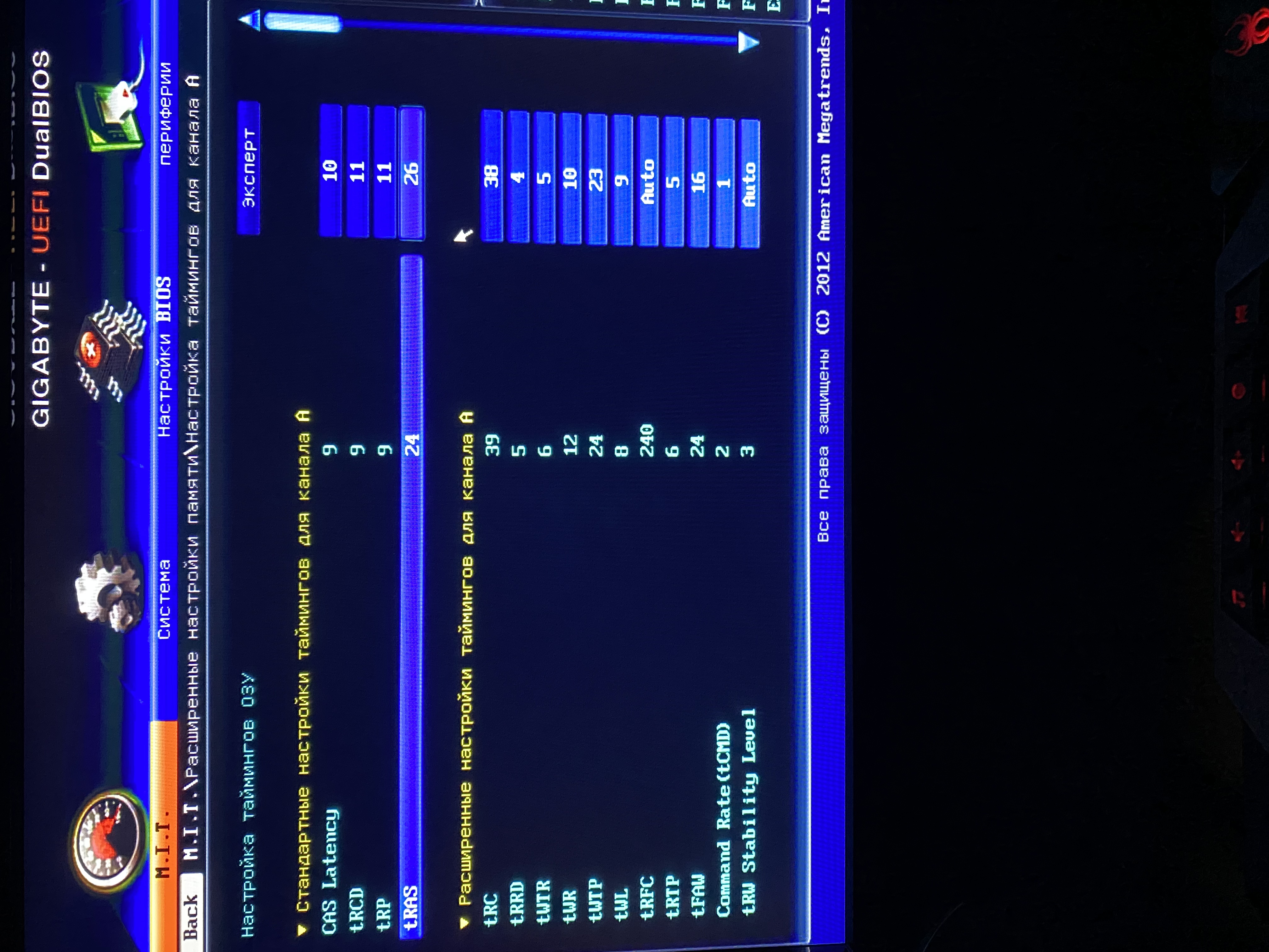

Регистрация: 05.02.2022
Решил разогнать свою оперативу потянуула только 2133 с таймингами 10-11-11-24 ; Подскажите что мб исправить . И еще при выставлении TREFIx9=127 сыпят ошибки и при повышении TREFI больше стока сыпят ошибки. Тестирую МЕМ5 с конфигом Аnta777 light с включенным furmark.
Комментарий к файлу: авто
сток.png [ 255.43 КБ | Просмотров: 1535 ]
Комментарий к файлу: выставил так
оптим.png [ 257.61 КБ | Просмотров: 1535 ]
чтот из: tRAS=29,CR=1,tСWL=10(или 9), tFАW=20 - для начала тебе, да и вообще походи по стопам своего собрата Статистика разгона памяти DDR3. Обсуждение результатов. Советы. #17612353 ,хоть он и 4х4gb( соотв всё кроме trfc поглядеть можно)

TipoRAK Вообще tRRD 4 очень хорошо. Лучше он 4, чем CR1 - это точно. tREF, конечно, лучше выше, причем если значительно выше - то еще лучше) В остальном всё хорошо, я бы и не ковырял дальше. А просто выше погнать не пробовал, типа 2400? Вон, для примера мои тайминги. Первички и tREF может слишком "крутыми" окажутся, но все остальные в принципе не очень ж0сткие, по крайней мере можно от них отталкиваться
По вашему совету поднял tCWL до 9 и ещё поднял tRC с 36 до 38 и ошибки пропали .
Ещё вопрос какой оставить tRAC на 26 работает нормально. Думаю и на 25 будет также .
И я так понимаю что желательно tRC был четным , на 37 тоже было стабильно , но для четного повысил до 38.
Выше 2170 не идёт пробывал подагнать шиной , а из первичек можно опустить только tRP -1 незнаю есть ли только смысл.Пошла и на CR1.
ааa у тебя гига, тогда можешь поэкспериментить с tRAS ;) , на асусе то - tRC, разве что опосредованно, через tRAS менять(tRC=tRAS+tRP), cоотв исходя из этого тебе =29 он и был советуем . tWTP пробуй в авто(маманя его сама должна посчитать tWTP = tWR+tWCL+4 при забитых tWR&tWCL), tWCL=10 опробовать(но может быть и не по плану ;) Статистика разгона памяти DDR3. Обсуждение результатов. Советы. #17546016), 2*tFAW≥tRC ака 19 при tRC=38.

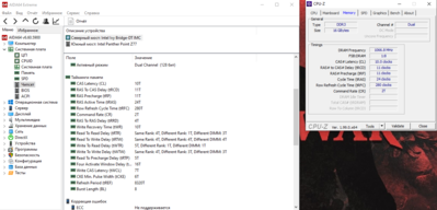

В общем поигрался с таймингами и прочим, думаю остановится на варианте как на скрине. С такими значениями компьютер максимально шустро и отзывчиво себя ведет. Проблемы что были ранее, думаю были вызваны просто материнкой. Железо могёт, а она не может обеспечить питанием? всё это дело как надо. Это догадки, но пока как есть самое приятное. Можете поделится рекомендациями по третичкам, что уже донастроить всё это дело? ( заодно одним глазком глянуть ненакосипорил ли я где с расчетами :?: )

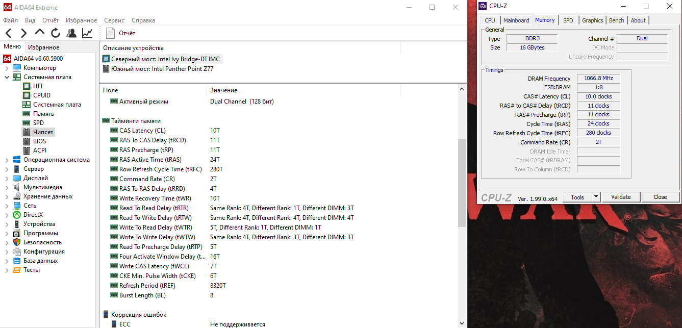

BOBKOC писал(а):
тогда по остальным делай 4ки и 8ку и tCWL подымай, а так лучше CR1 и частота выше Vs твоя 4ка, по фотоворксу можешь глянуть, + если сохранится твоя максимальная отзывчивость
Не успел дойти до этого. Решил поиграть в Нью Вегас и в пустыне стало подтормаживать. Полез проверять и на всех частотах\таймингах так, хоть и фпс меняется. Дошло до меня, что скорей всего все проблемы от видеокарты, очень привык к 1070, отдал её жене, а сам на 680 сейчас :D В итоге, погонял я бенчмарки в Анно 1800 и gta 5 , побегал в лагучем месте нью вегаса и таки нашел "идеальный вариант" опираясь на меньшее время кадра, т.к. по кол-ву кадров разница не такая большая, как время кадра может быть, между этим и самым быстрым:
Refresh interval поднять забыл, увидел когда скрин делал. Если смотреть субъективно, чисто на работу в виндовсе, то 1866 прям идеал, нынешние значения сразу после идут, плюс опираясь на цифры с уже легкой усталостью гонять сутками на стабильность комп, думаю уже остановится на этом, добив третички, что бы всё было как надо :writer:
