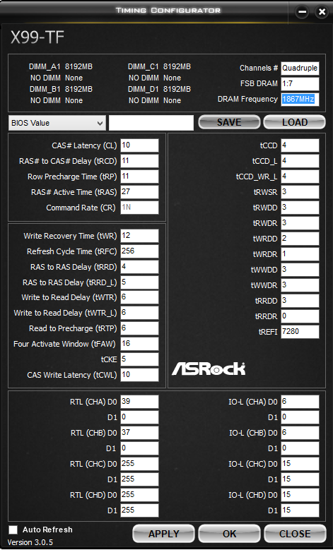

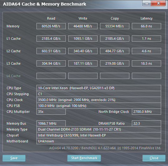

BOBKOC
Прошу прощения за ещё один вопрос, если не сильно отвлеку.
Занимался последние пару недель разгоном оперативки от этого продавца:
https://aliexpress.ru/item/32840300151. ... 1e34zhSkR7
По совету в другой теме тут и ещё в ряде мест взял у него 1866 четыре планки, он по моей просьбе выслал одноранги из плюс-минус одной партии.
Не проверял Тайфун Бустером, но советовавшие писали, что 1866-е у него не шитые Samsung на МА-чипах.
Воткнул их в Huananzhi X99-TF второй версии, выставил частоту 2133 на 1.5В (материнка не позволяет выставить больше) и Command Rate 1, догнал до прохождения Anta777 Extreme (около 3,5-4 часов суммарно) на следующих настройках:
10-11-11-27-1N-12-256-4-6-6-16-41-10
На этих настройках тесты проходились стабильно, но несколько раз замечал зависания и "отвалы" первого канала А1 (внезапно система видит 3-канал и 24 из 32 Гб оперативки). На всякий случай повторно почистил спиртом и ластиком контакты процессора и оперативки, кисточкой - слоты под оперативку на материнке и кулер подвесил на стяжках (на случай, если это он шатает сокет, там тяжёлый Noctua D15). На процессоре отключены все андервольтинги, чтобы исключить его влияние, только анлок турбобуста.
После исключения возможных физических проблем обратил внимание на WHEA-ошибки и увидел, что ими система местами сыпет:
- при загрузке;
- временами при работе.
При запущенном Anta777 Extreme ошибки шли с частотой где-то 2 в минуту, судя по Event Viewer.
Но зависания системы происходили за месяц тестов где-то 1-2 раза максимум, причём в простое (в играх и работе всё было супер-стабильно), отвалы одного из четырёх каналов - где-то раза 3-4, решались перезагрузкой.
Сейчас выставил для тестов при тех же таймингах 1866 и прогнал Anta777 Extreme ещё на 4 часа, ноль ошибок WHEA.
Хотел спросить, какая из стратегий будет более оптимальной на Ваш взгляд:
1. Оставить частоту 2133, пытаться выставлять более "слабые" тайминги типа 11-11-11-28/30? Если да, то что лучше "ослабить" в первую очередь?
2. Возможно, 2133 просто "не едет" из-за ограничения по питанию до 1.5В? И есть смысл сразу ставить "родные" для этих планок 1866 и максимально ужимать тайминги снова?
Прошу прощения за длинный текст вопроса.

Регистрация: 30.03.2017
Откуда: Москва/Вешняки
Фото: 11
если кратко Обсуждение и разгон оперативной памяти на китайских Х99 #17660265,
но так как ты заявляешь одноранги(что не факт) то пробовать таки добить 2133
на чём то таком(для начала)+ полезно плашки по слотам погонять всяко-разно переставляя:
10-11-11-31-1N-12-256-5-6-6-21-42-10(или 9)
10-12-12-30-1N-12-256-5-6-6-21-42-10(или 9)
11-12-12-30-1N-12-256-5-6-6-21-42-10
+ последить за развитием событий
Обсуждение и разгон оперативной памяти на китайских Х99 #17637398
Обсуждение и разгон оперативной памяти на китайских Х99 #17462394
Обсуждение и разгон оперативной памяти на китайских Х99 #17669150
ну и по идее, уже там и спрашивать ;)

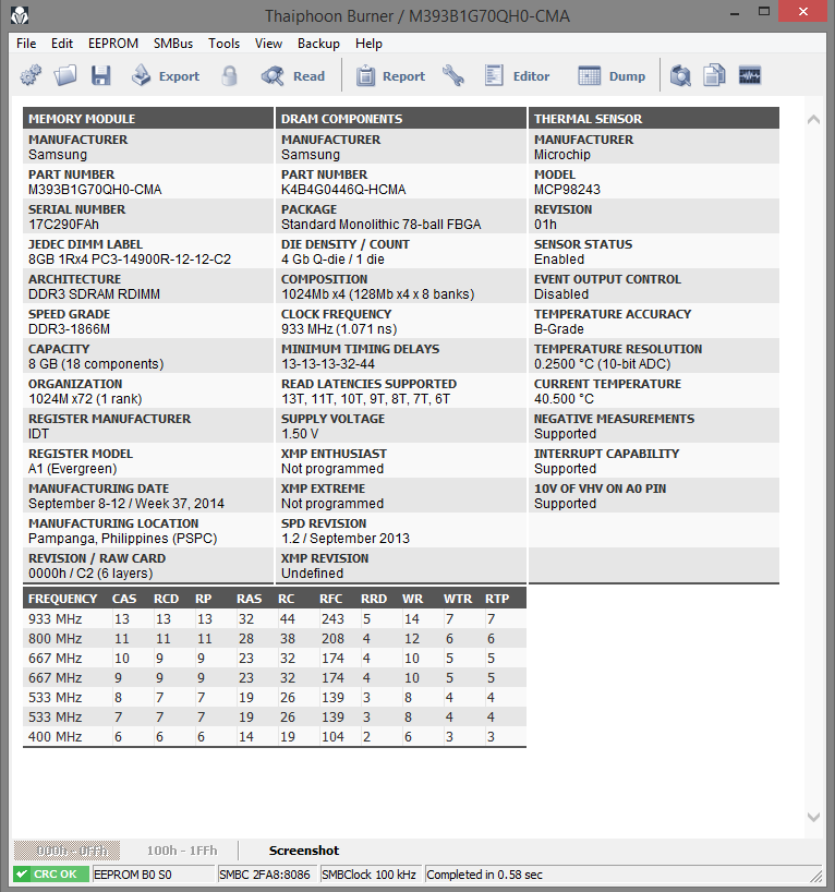

Регистрация: 04.01.2022
BOBKOC
Спасибо огромное за ответ. Single-rank говорит проверка даташитов Samsung по серийникам, а также данные CPU-Z и Thaiphoon Burner (сделал только что на всякий случай).
Планки переставлял пару раз, когда этот отвал был.
Прошу прощения за вопрос, а 5-6-6-21 для tRRD-tRTP-tWTR-tFAW является нормальным?
Помню, что Вы в другой теме советовали проверять строго кратные четырём связки первого и последнего параметра типа 4-5-5-16, 5-5-5-20 или 4-6-6-16?
По настройкам BIOS - OLTT сразу же включил (Вы его на первых страницах темы упоминали, без него 2133 работала нестабильно). Остальное сейчас примерю.
С6 Monitoring там стоит в Disabled, как и С3 (зашивался биос из этой темы один из рекомендованных).
Фото: 11
всякое конечно может быть ;) но последнее эт такое Обсуждение и разгон оперативной памяти на китайских Х99 #17652239

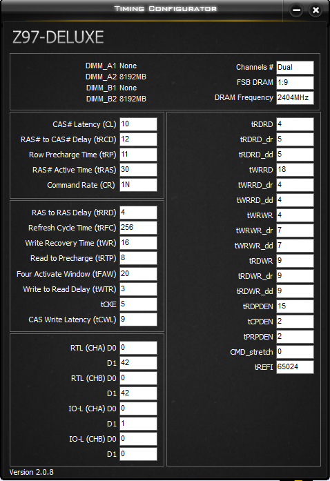

О, а я тока вот нашел Asrock TC под z87-97, которая еще и корректно все отображает. А то у Асуса такая же утитилита мне только на 4-ом поколение процов показывала нормально, а как брод воткнул - все, перестала запускать вообще.
Вобщем, кто шарит - нормально настроено или есть че подправить, подскажите, плз:
3211.png [ 173.22 КБ | Просмотров: 1460 ]
зы rtl\io пытался вбить руками, но даже вбивая тоже самое что ставить мать - она перестает запускаться, видимо надо еще rtl init вбивать руками тогда, а я не знаю какое там значение должно быть. По идее 42-43 1-1 наверно правельнее и она, собака, так выставаляла, но после каждого перезапска вся тренировка заного - по этому рандомит с небольшим разбросом

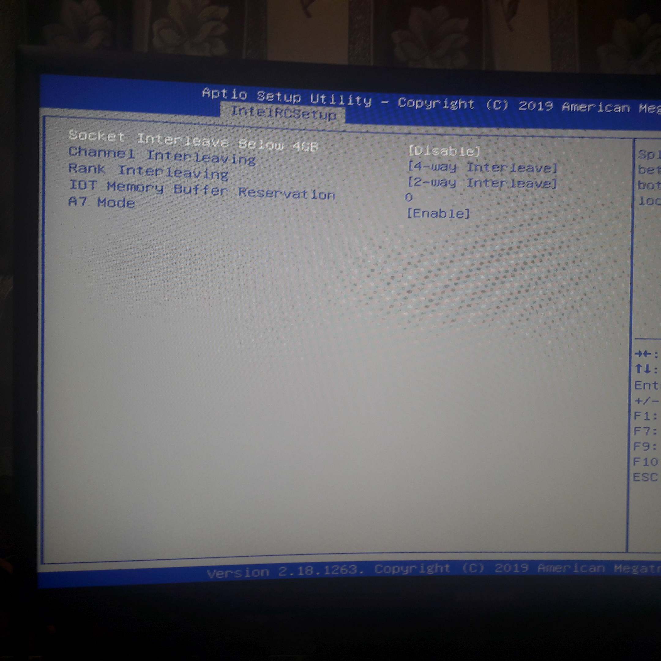

BOBKOC
Прошу прощения за уточнение, сейчас выставляю настройки, я правильно понимаю, что в случае одноранговых планом на этой вкладке будет:
Channel Interleaving - 4-way Interleave
Rank Interleaving - 1-way Interleave?
