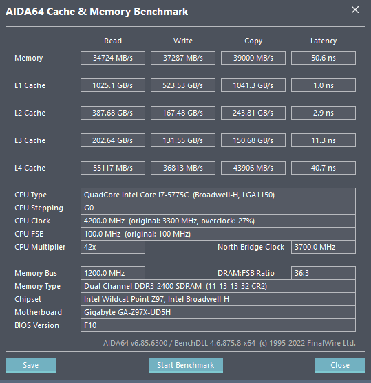

Кто-нибудь заводил 4 двухранговых модуля на 8 Гбайт на i7-5775c? Хотелось бы знать, какие

AddanDeith
Цитата:
i7-5775C 3.7 GHz all core sync vcore: 1.081v, IMC: 3.6 GHz at 1.17v, DRAM 2200 MT/s 10-12-13-37-2T-320-30000 ~1.65v (4 * 8 GB), 2400 MHz DRAM does not work with 4 slots anymore.
EIST and all C states enabled (C6 is manually enabled).
https://www.overclock.net/threads/intel ... t-28960646
Вобщем, робит, но разгон может ухудшится - от экземпляра зависит, понятное дело :writer:

Видел работы этого тестера. Жаль, что у него больше нет его комплекта.
Я просто хотел поинтересоваться, кто чего добился за последнее время. У самого-то 4 плашки поехали на 2400 по XMP, как бы доволен, но знаю, что они могут больше. Думал попробовать разгон по шине, но PCie переключается на версию 2.0. По множителю пока не пробовал

Работают и на CR1. Просто я как включил XMP(а в нём CR2) - так и не трогал, ведь у 5775с все равно упор больше в ядра
Broadwellcachemem10.png [ 23.56 КБ | Просмотров: 3012 ]

BOBKOC писал(а):
еслиб они могли больше, то завелись бы и с CR1 на 2400
Это может и от проца зависить. У меня было два 5775с одновременно и один не заводит 2400 CR1 ни в какую, приходилось ставить CR2, все остальтые тайминги не менялись. Разница по цифрам аиды в принципе не большая, где-то 500мб\с по скоростям и +0.5нс. Главное 1-2-3 тайминги настроить.
