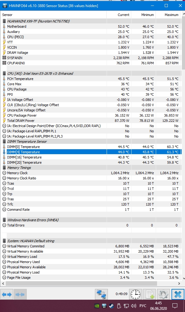

Как узнать о наличии датчиков? Моя оперативка
i5-3570K|Thermalright Archon Rev.A+TY-141|ASUS P8Z77-V|Kingston HyperX 4096MBx2 + Hynix 8192MBx2 1600 Mhz|ASUS GTX680 DC2O|SSD Samsung 850 EVO 500GB|HDD WD Gold 14TB
Регистрация: 30.03.2017
Откуда: Москва/Вешняки
Фото: 11
так но это прерогатива ECC и ECCREG памяти
bloodyman писал(а):
Аида не покажет?
у тебя их нет = и показывать нечего, а так тож покажет
Аида не покажет?
