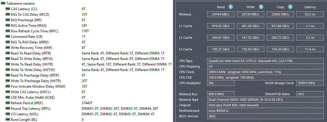

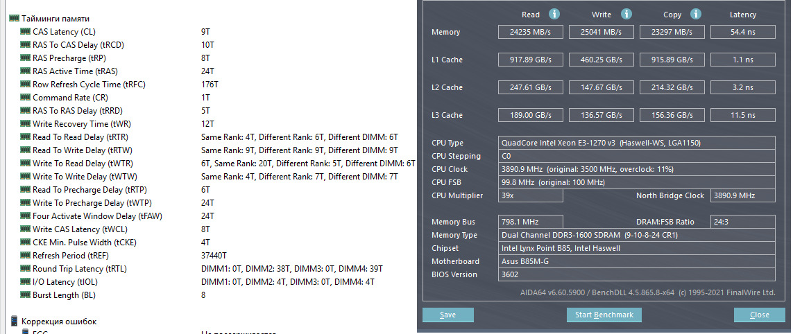

Выполнив по рекомендации, в первый и второй слот двушки, в четвёртом, красном восемь, с другими вариантами мать отказалась стартовать и писала ошибки... Результат конечно так себе, но появились новые вопросы, прошу разъяснить.
Первый вопрос, есть ли смысл дальше что-то улучшать в таймингах или нужно искать две одинаковые, восьми гиговые планки и тут второй вопрос, например, купил я две планки, как включить их с моей старой восьмёркой, потому что в пару я уже не найду такую, чтобы включить две по две... Какой то колхоз получается...

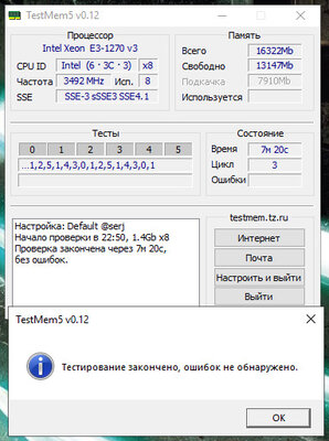

А зачем ТМ5 запускали? она всю память забирает и всё, что после нее или с ней запускается идет в конец, там где у вас одноканал. Вам же сказали:
там все выгружается потом как обычно

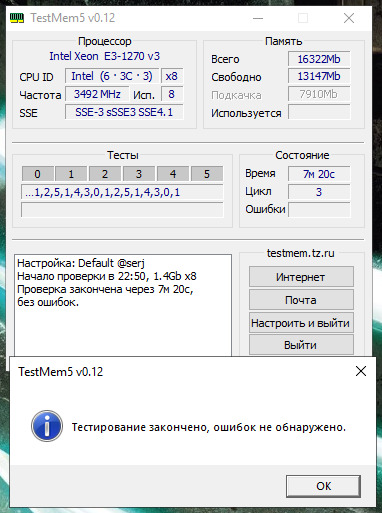

у тебя пока судя по псп часть памяти в одноканале работает
на стенде щас проверил псп даже чуть больше будет
1333 i2600.png [ 90.76 КБ | Просмотров: 5614 ]

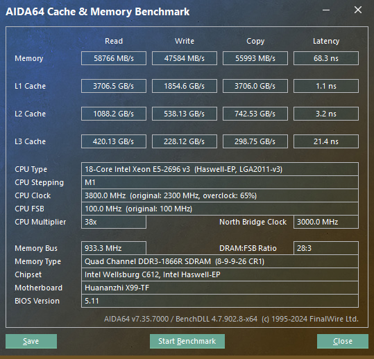

Можно ли таймингами компенсировать нехватку напруги? Хочу завести 1866 DDR3 ECC на 2133. Заводится на ужатых таймингах (9-10-11-24) но сыпет ошибками, а напругу добавить нельзя - 1.5В. Крутил tREFI и tRFC чёт не нашел стабильного варианта. Может есть какие-то варианты? Или хотя бы какие-то рабочие тайминги на 2133 предложите чтобы попробовать.
можно,подними trcd либо tcl и trp

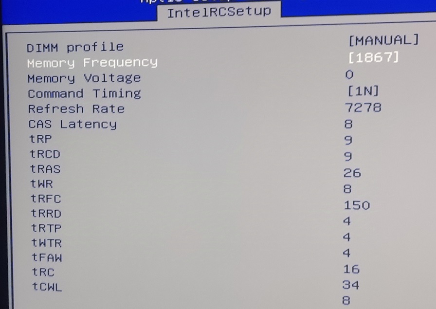

Пытался я поднимать первички, я думал может кто подскажет что ещё можно покрутить из вторичек.
В итоге просто ужал тайминги на 1866.
