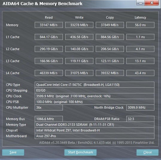

Интересно читать статьи 10-ти летней давности. Даже Гаврика на фцентре. Но, тогда как-будто мало уделяли внимания второстепенным таймингам, что-ли.
прикупил z97i-+, 5775C и пару 2*8 самсунговских по полтыщи. Как уволюсь с работы, месяца на два засяду железки мучать. А пока почитываю. Ещё и 4790K деграднувший приобрёл. Хм, надо на хвоботе глянуть что там с рекордами встройки на бродвелах. Мечты, мечты)))

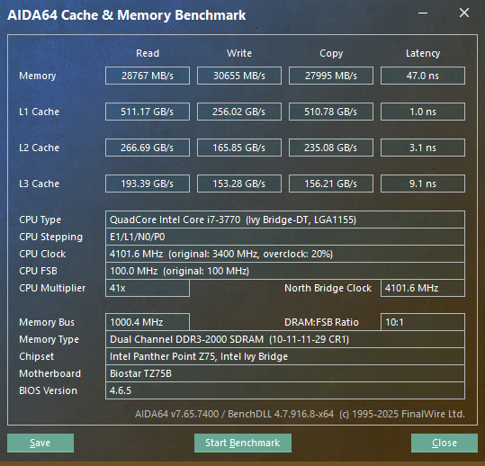

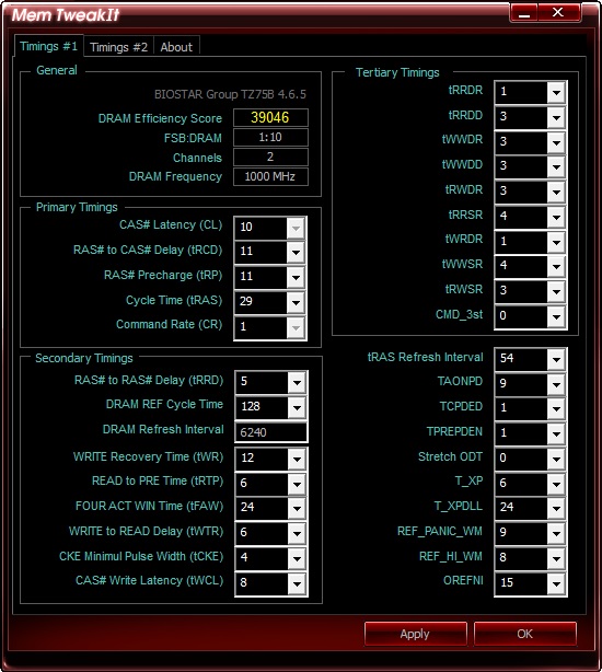

Здравствуйте, подскажите в каком направлении двигаться, есть конфиг:
i7-3770, biostar tz75b и 4х4gb DDR3-1600 2Rx8 Hynix HMT351U6CFR8С-PB
Изначально, давно когда было только две плашки, брал 2133 11-12-11-35 CR1 на скорую руку, сейчас решил снова разогнаться и получается взять только 2000:
aida
10-11-11-29-2000-cr1+.png [ 251.75 КБ | Просмотров: 7904 ]
MemTweakIt
2000.jpg [ 113.1 КБ | Просмотров: 7904 ]
Дальнейшее уменьшение первичных таймингов (кроме tRAS) не запускает систему, поднимал вольтаж на dram до 1,65 - тоже не помогает, а с уменьшением tRAS начинаю ловить статтеры в играх еще сильнее
2133 пробовал с напряжением 1,65 и таймингами 12-12-12-32 - безуспешно, что тут вообще можно сделать?
Если не вариант выше взять частоту, может можно подкрутить что-то в текущих таймингах? вторичные вообще не трогал
Хочется выжать еще пару % производительности, буду благодарен за помощь
трогай вторичные/третичные Статистика разгона памяти DDR3. Обсуждение результатов. Советы. #18164631 учитывая Статистика разгона памяти DDR3. Обсуждение результатов. Советы. #17546016 , а выше 2000( + c СR1) тема маловероятная, если при 2вух планках на 2133 сидел.
Хуникс не любит ровных таймингов, первички для него лучше ставить: X-(X+2)-(X+1), tRAS не меньше 28, ну и при 2Т, как советуют выше. И 1.65 для него мало, пробуй 1.75 +на контроллер подними на 15-20% (VCCIO voltage) хотя на Биостар может по-другому называться.
Тут 1333, но 1600 мало чем отличаются.

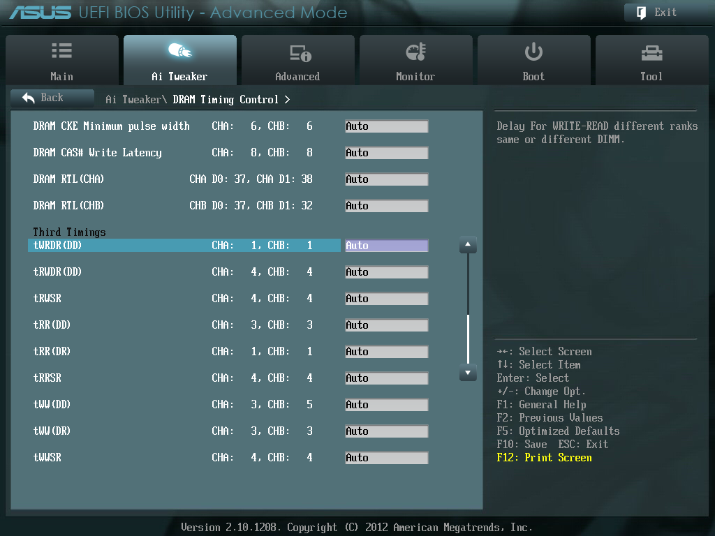

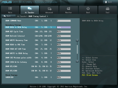

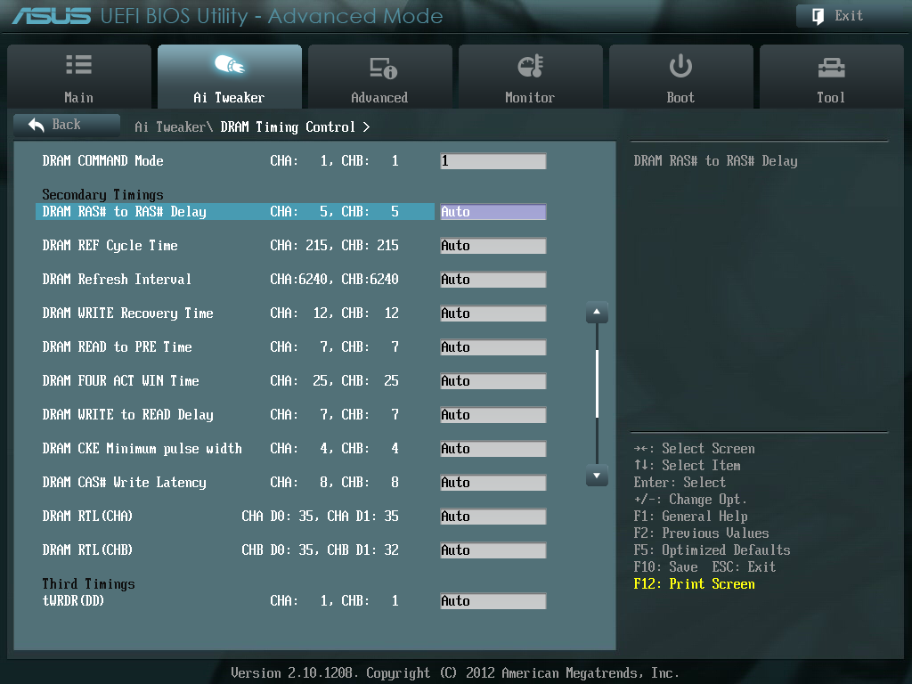

Асус на Самсунги-1600 вторички с третичками автоматом такие ставит (оба варианта на 2200 работают при 9-10-11-28-СR1):
2200Mhz
2200-2 auto.PNG [ 123.01 КБ | Просмотров: 6146 ]
2200-3 auto.PNG [ 121.81 КБ | Просмотров: 6146 ]
1600Mhz
1600-2 auto.PNG [ 122.96 КБ | Просмотров: 6146 ]
1600-3 auto.PNG [ 121.85 КБ | Просмотров: 6146 ]
Попробуйте от 2200

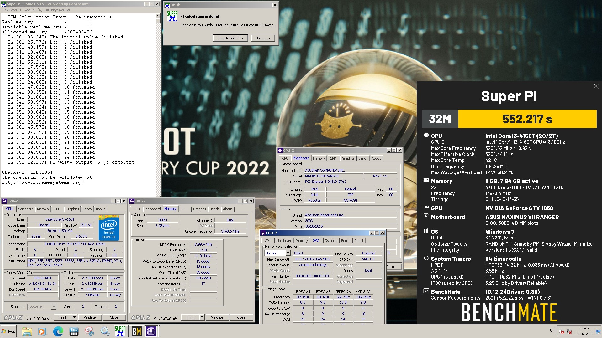

Регистрация: 24.01.2020
Leshiy2371 писал(а):
остановиться на 2400 - более высокую частоту Хасвелл не переваривает. И да - на 2666 уже начинается падение производительности.
Не соглашусь с вашим комментарием, Haswell с хорошими планками на samsung 2*4gb D-Die спокойно берет 2800 и успешно работает, а падение производительности будет, если контроллер процессора не выдерживает нагрузки/плохо настроены вольтажи и не настроена память/планки выше не едут и дешевая мать с плохой разводкой под память.
Пример
i3 4160t 2800 super pi.jpeg [ 552.18 КБ | Просмотров: 1334 ]
Планки с алика на hynix даже на 8gb могут в 2666 Мгц с формулой таймингов 11 13 13 35.
https://hwbot.org/users/life_in_the_shadow
