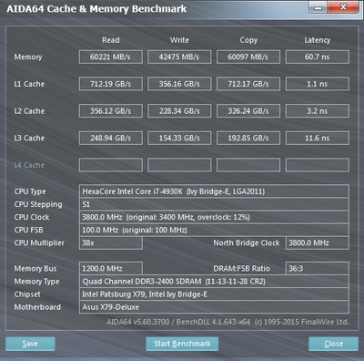

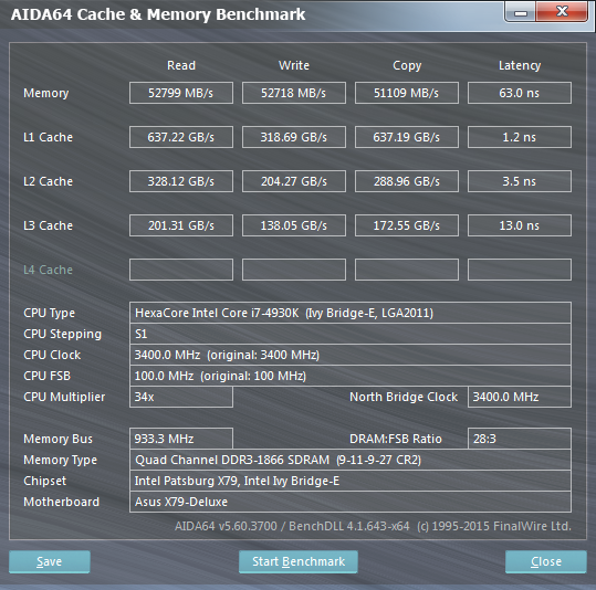

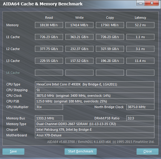

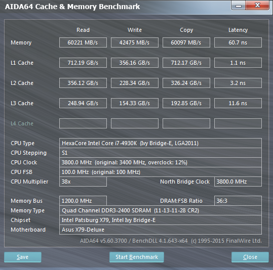

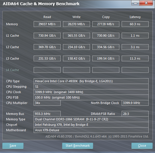

Приобрел комплект G.SKILL F3-2666C11Q-16GZHD (4 по 4 Гб), 2666 МГц. Плата Asus X79-Deluxe, проц. i7-4930k.
Рендеринг видео на 2666 стал намного медленнее, чем на памяти 1866 МГц.
По тестам AIDA 64 комплект оказался медленнее в 1,5 раза, чем Kingston KHX18C9T2K4/16X (4 по 4 Гб) 1866 МГц. Как в двухканальной, так и в четырехканальной конфигурации. Более того, в разгоне до 2400 МГц Кингстон превышал G.SKILL 2666 МГц по чтению и копированию почти в 2 раза. И это при том, что xmp-профиль разгоняет base clock на 25% - до 125 МГц.
Не знаю, то ли это свойства т. н. "быстрой" памяти (некоторые обзоры показывают, что для DDR III оптимальная частота 2133-2400 МГц, после чего производительность падает,
см. статью на этом же сайте: http://www.overclockers.ru/lab/62076_3/ ... K2_8X.html)
то ли попались бракованные планки. Вернул в магазин.
Результаты прилагаю.
Эта память есть в вендор-листе для данной платы, и на сайте G.Skill она рекомендована именно для чипсета X79: http://www.gskill.com/en/product/f3-2666c11q-16gzhd
В общем, рекомендую перед покупкой, если магазин не против, нести туда системник и на нем тестировать память или заранее договариваться о манибэк.
PS Если бы прочитал этот обзор перед покупкой - вряд ли бы купил :D
Комментарий к файлу: 1866 4 модуля (четырехканальная)
Разогнана до 2400
2400-11-13-11-28.png [ 196.93 КБ | Просмотров: 7292 ]
Комментарий к файлу: 2666 4 модуля (четырехканальная)
2666_4 модуля.png [ 197.14 КБ | Просмотров: 7292 ]

Комментарий к файлу: 1866 2 модуля (двухканальная)
1866 2 модуляl.png [ 196.14 КБ | Просмотров: 7292 ]
