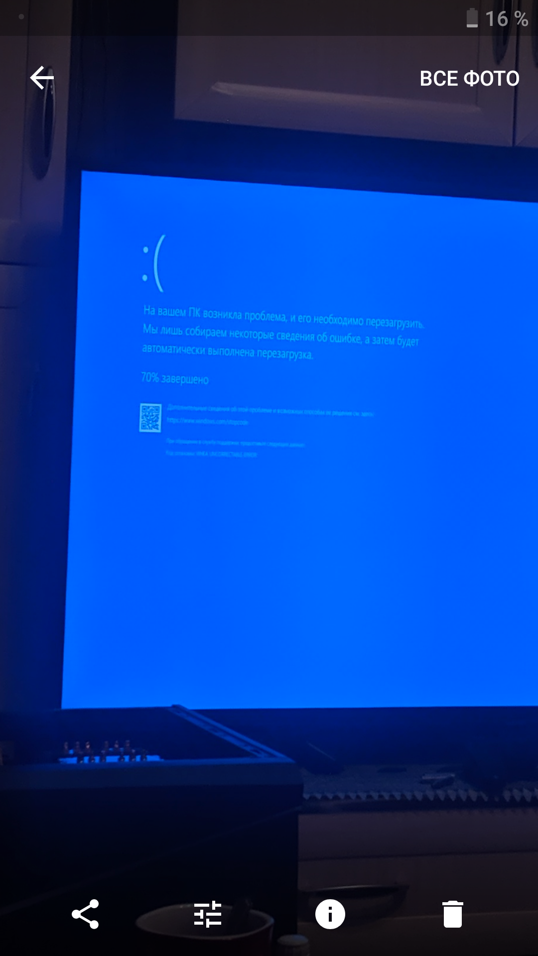

Регистрация: 13.07.2019
Сейчас 750 стоит, он даже сам по себе с рабочего стола перезагружается с ошибкой. Кстати, может это из за драйверов, у меня ж от 960 стоят, надо к 750 ставить?

Vados-pilna блок питания можешь у друга взять

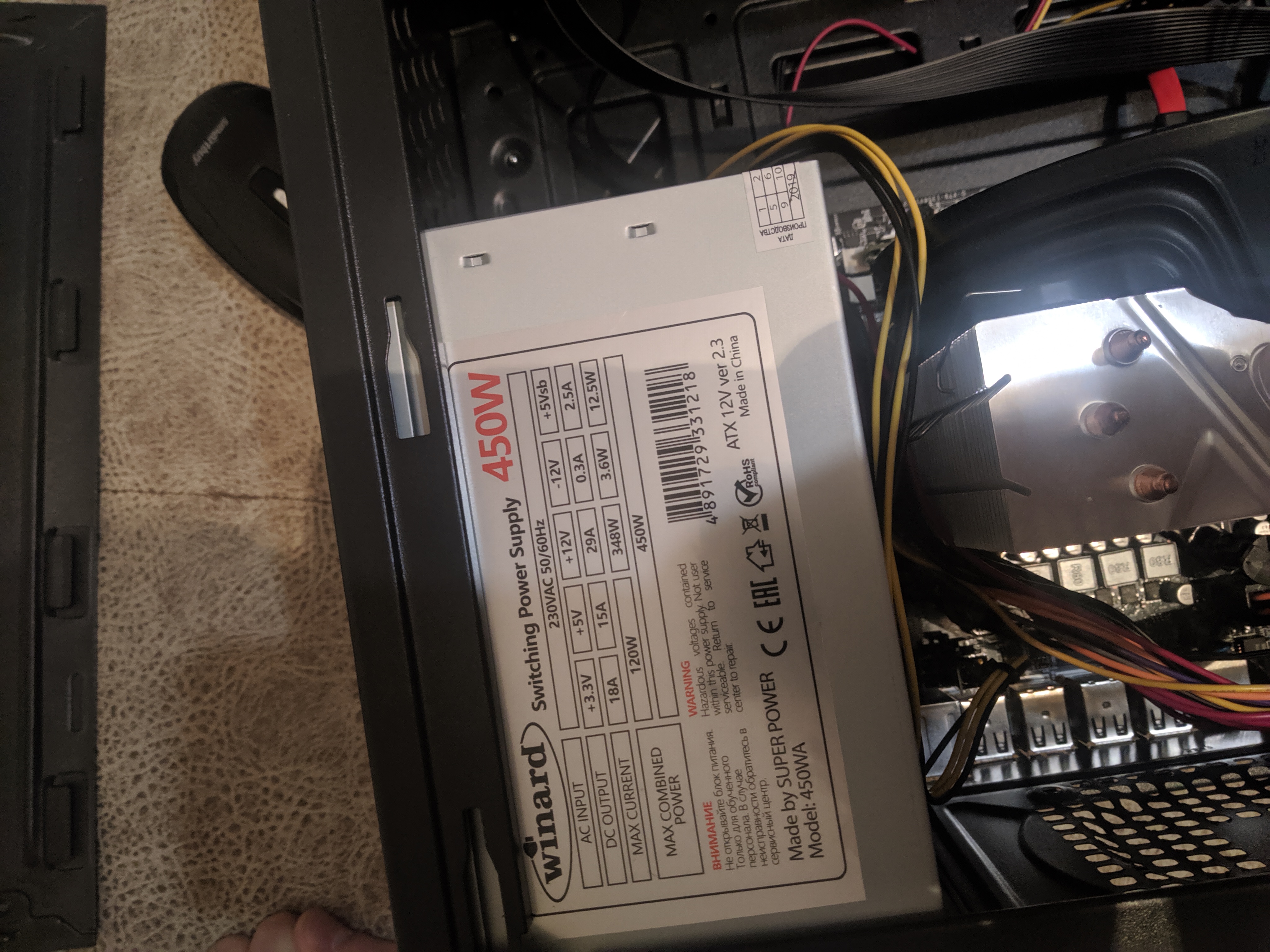

IMG_20200204_234033.jpg [ 2.94 МБ | Просмотров: 4441 ]
Ну вот такой вот есть ещё блок, на озоне самый дешёвый заказывал, бате в комп.. вчера только распаковал. Не стоит его проверять?

Регистрация: 30.04.2013
зачем ты самые дешевые бп берешь?хочешь что бы они потом утащили железо за собой?
Я просто не особо разбираюсь, сейчас уже понял, сегодня видео много пересмотрел, понял что на БП не экономят ... Не знал ...
