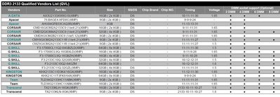

Регистрация: 15.10.2014
-Приветствую всех!
Подскажите в выборе оперативки( 16Gb GDDR-III 2133MHz)
-Материнская плата-ASUS X79-DELUXE
-Процессор Intel Core i7 - 4930K
-Кулер Thermalright Silver Arrow IB-E
Немного погуглил и выбрал http://www.regard.ru/catalog/tovar110827.htm с учетом высоты а так я хз...
установлена одна планка на 8Gb(изначально при покупке компа) но вроде как четыре планки будет лучше
-Разгонять ничего не буду,тупо поставил и забыл!!!
сумма в пределах 10000р

serg1001
Покатит. Надеюсь заведется на 2133, а то случаи бывают всякие. Только дороговат он, а под радиатором стоит обыкновенный Hynix на 1600. Честно говоря, чтобы без плясок с бубном, я бы взял обыкновенный Самсунг ориджинал, потратил бы 20 секунд, чтобы зайти в биос и тупо поставить ему частоту 2133 без всякой коррекции таймингов и напряжений. У меня так и работает, причем как часы.
Лучше брать 2х8гб, а не 4х4. Просто, сравнивая цены Самсунга и Кингстона, у этих Кингстонов радиаторы получается стоят 30 баксов :)
Hynix находится в той же цене, что и Самсунг.
MaxA писал(а):
serg1001
-Благадарю за развернутый ответ!
Память выбирал из списка к материнской плате и вроде эта память там есть
NoName.jpg [ 188.93 КБ | Просмотров: 2086 ]
(16Gb DDR-III 2133MHz Kingston HyperX XMP (KHX2133C11D3K4/16GX) (4x4Gb KIT)) а Samsung'ов вообще нет или это не критично?
-Я не совсем понял что значить "обыкновенный" Samsung???? и можно ссылочку на него?
-В конфигурациях системников(деталей) не шарю,поэтому сори
-мне нехотелось бы подкручивать что то в БИОСе если есть возможность что бы системник настроил себя сам!
А если такую память взять (Оперативная память 2Gb DDR-III 2133MHz Hynix Original) http://www.regard.ru/catalog/tovar144400.htm как считаете поставить восемь планок ну или четыре без монипуляцый с БИОСом??
Регистрация: 06.08.2013
Откуда: Kharkiv, UA
Фото: 27
Забудьте эти списки, на них никто внимания никогда не обращает. То, что Самсунгов там нет - это абсолютно не критично. У моей тоже его нет в списке. Я даже на эту страницу не смотрю никогда.

мне не хотелось бы подкручивать что то в БИОСе если есть возможность что бы системник настроил себя сам!
Не факт, что память стартанет по умолчанию на 2133. Очень может быть, что заведется по началу на 1600 и все равно придется подкручивать.
Впрочем это очень просто. Описание нужного пункта находится на стр. 3-11 мануала: DRAM Frequency (частота памяти DRAM).
По умолчанию она стоит в AUTO. Если там выбрать 2133, то она и будет работать на 2133. Очень просто, не правда ли?
