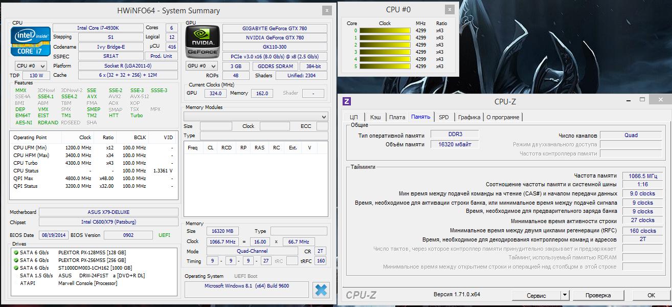

Регистрация: 15.10.2014
MaxA писал(а):
Ну тогда уже 2400 раз пошла такая пьянка. Посмотрим на результаты и поведение. И программку CPU-Z сразу качать надо, если не стоит еще. Она по планкам нормально инфу выдаёт.
-Купил поставил на 2133,только чистота прца выросла до 4300Mhz я х.з может что в биосе подкрутил?! посмотрите нормально???
NoName.jpg [ 156.41 КБ | Просмотров: 1475 ]
