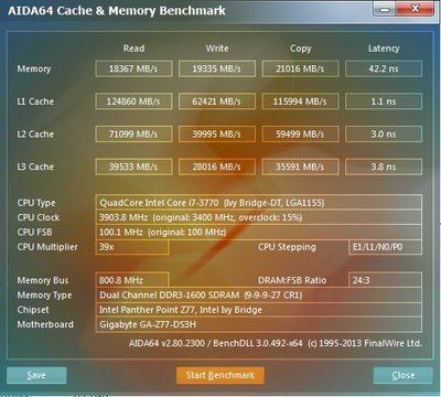

Регистрация: 12.03.2013
Приветствую, форумчане.
Помогите понять, плз.
Память Hyper X (KHX16C9K2/16) 2*8Gb
M/B Gigabyte GA-Z77-DS3H (Версия BIOS: F8 от 21/08/2012)
Установки памяти: 9-9-9-24 1,5V
Частоту пишет 1333, а должен 1600.
Что нужно сделать и как? (в биосе ничего поменять не могу, всё установлено на ауто)
Заранее благодарен.
Забанен
Регистрация: 30.06.2012
:lol: дык что не дает поменять то?? - поставь xml-профиль на 1600 (тайминги и вольтаж сами пропишутся)
я идиот
:lol: дык что не дает поменять то?? - поставь xml-профиль на 1600 (тайминги и вольтаж сами пропишутся)[/quote]
Я читал здесь про это, но в биосе профилей нет. Разобрался как ручками менять. Подскажите, плз, какие параметры нужно выставит чтобы работала на 1600? И как это потом проверить: работает на 1600 или нет?
Добавлено спустя 4 часа 14 минут 55 секунд:
Заранее благодарен.
В ручную установил 9-9-9-27
Напряжение оставил 1,5V

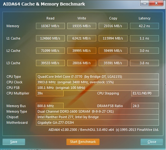

Вот результаты тестов:
test.jpg [ 88.94 КБ | Просмотров: 1351 ]
1. Я добился частоты в 1600?
2. Можно ускорить? Если да, то какие параметры выставить?
3. Что означает в тесте строка "Memory Bus"?
Регистрация: 01.06.2011
GVARus 1 Да ты добился частоты 1600Мгц !
2 Поднять частоту 1866, увеличить вольтаж до 1,65в и поднять тайминги до 9-11-9-27 вручную и пытаться запустить .)))
3 частота шины на которой работает память .
