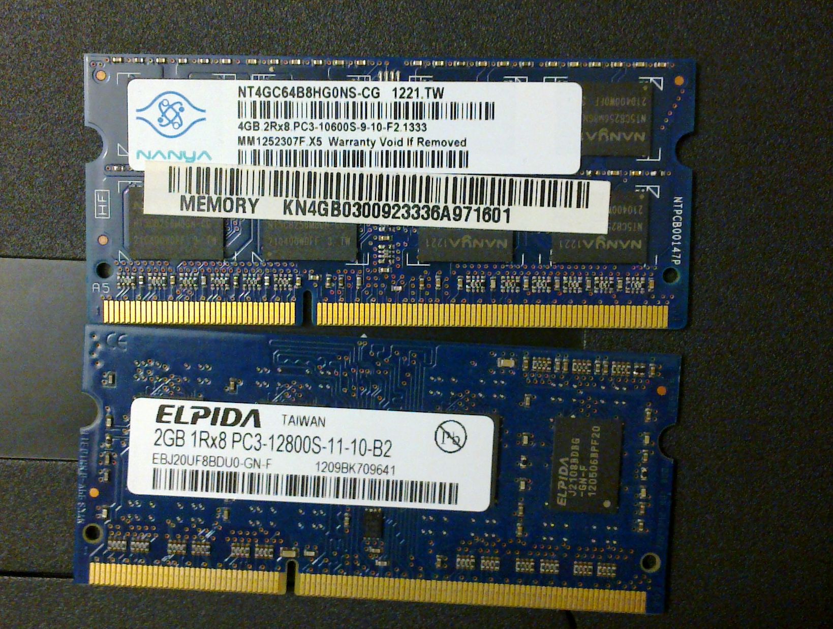

Регистрация: 12.05.2015
Доброго времени суток!
Не сочтите за оффтоп, но я просто выбираю какую оперативную память купить (не для разгона).
Есть ноут HP650 с процессором Intel Celeron B820 (1.7 ГГц) и 2 ГБ оперативной памяти. На выходные взял у друга 4 ГБ дополнительно, потестить как будет с 6 ГБ работать. Понравилось — всё (офисные приложения, система) летает. Но вот оперативка у него немного другая.
Хочу выбрать в пару к своим 2 ГБ какую-нибудь планку чтобы включался двухканальный режим.
1. Настолько ли он рулит двухканальный режим?. Что будет лучше, 2ГБ+2ГБ (двухканальный режим) или 2ГБ+4ГБ (одноканальный)?
2. Взял бы, наверное 4 ГБ. Включается ли двухканальный режим если стоят планки с разным объёмом?
3. Какую оперативную память посоветуете брать (фото плирагаю, моя планка - та которая 2 ГБ).
4. Прочитал на сайте производителя (http://ark.intel.com/products/67193/Int ... e-1_70-GHz) что этот процессор поддерживает частоту оперативки до 1333 Мгц. А эта что у меня стоит - вроде 1600 Мгц. Я так понимаю часть возможностей её не используется?
Заранее спасибо за ваши ответы!
