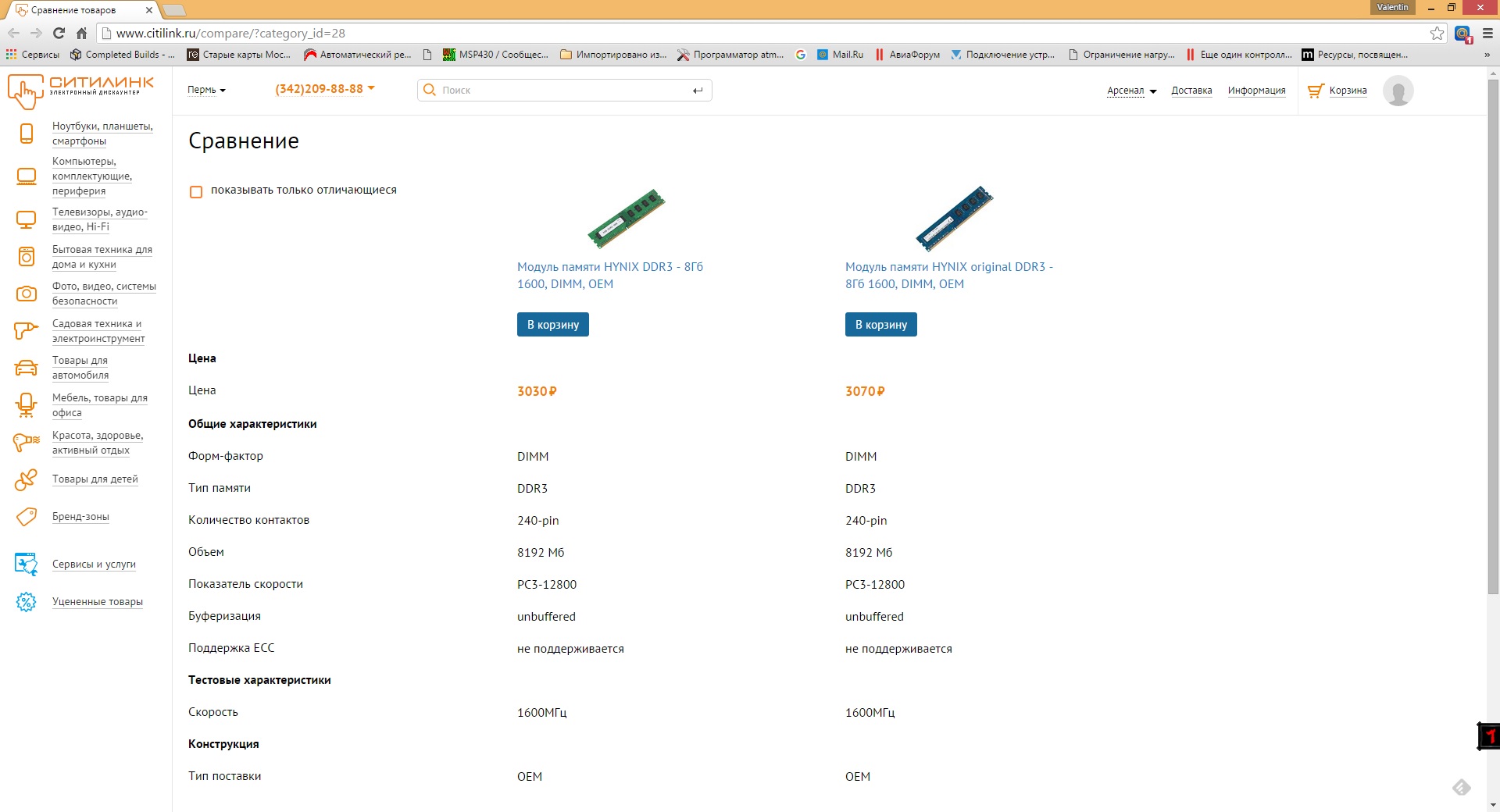

Подскажите в чем отличие этих модулей кроме срока гарантии и какую предпочтительнее взять?
over.jpg [ 226.74 КБ | Просмотров: 1758 ]
