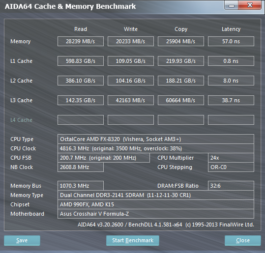

У меня на матери ASUS Crosshair V Formula-z с процессором fx-8320 стоят 2 кита (4 планки) KHX1600C9D3k2/8gx
В профиле xmp выставляет 1600 9/9/9/27/1T при 1,65 на памяти и 1,20 на контроллере.
Завелась на 2133 при 11/12/11/30/1T при 1,65 на памяти и 1,35 на контроллере, запускается и при 11/12/11/28/1T, но, как не странно, наблюдается не значительное понижение скорости относительно 11/12/11/30/1T.
Проверял TestMem5, 3 прохода без ошибок.
Комментарий к файлу: 2133_11_12_11_28_1T_1.65
2133_11_12_11_28_1T_1.65.png [ 194.17 КБ | Просмотров: 12880 ]
Комментарий к файлу: 2133_11_12_11_30_1T_1.65
2133_11_12_11_30_1T_1.65.png [ 194.04 КБ | Просмотров: 12880 ]
