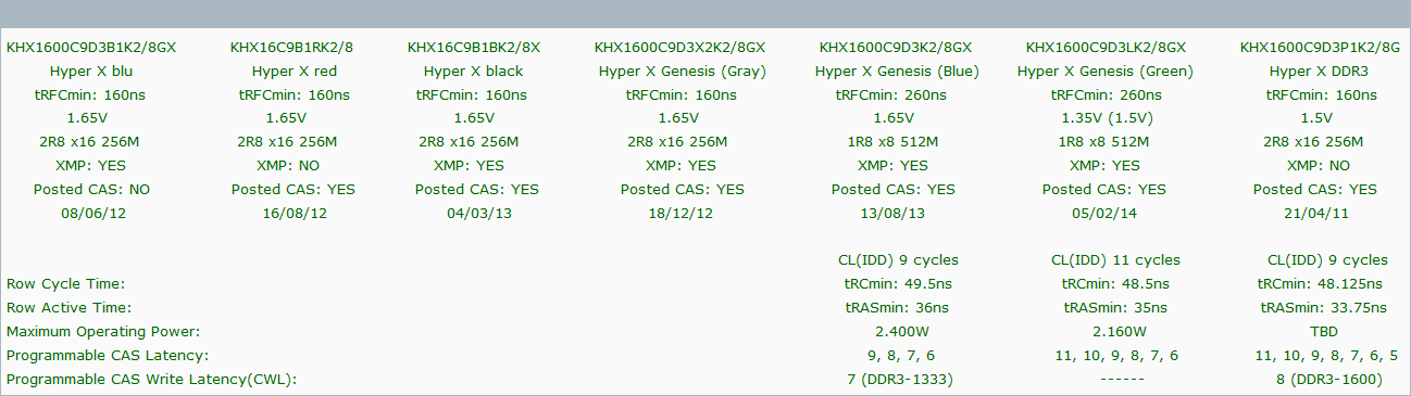

Покопался в документации наиболее популярных 1600-ок и составил таблицу отличий, то, что здесь не указано, идентично у всех 7 планок. Дополнительные параметры (снизу) у первых четырех моделей одинаковы с пятой. Дата здесь – это дата выпуска документации, дает общее представление.
Интересует вот что:
1) Есть модели, набранные 16-ю 256MB чипами с обеих сторон и 8-ю 512MB с одной, какие лучше? Есть ли проблемы с совместимостью?
2) Hyper X Genesis (Green) low voltage DDR3L память, все ли материнские платы поддерживают работу при 1.35V?
3) Часто читаю о проблемах при использовании 4 планок, я так понял, многие платы не поднимают напряжение на контроллер памяти, поэтому при 4-х 1.65V не заводются, а если использовать 1.5V, гарантирует ли это безпроблемность?
4) Двухканальный режим увеличивает пиковую скорость в 2 раза? А при 4-х планках до 4-х раз?
5) Если позже поставить кит из 8GB модулей, не сулит ли это проблем?

1 Нужно смотреть в спеках мат плати с какими чипами работает. К примеру рампага 2 гене не работает с памятю набраной чипами 256МБ чипами.
2 Тут опять смотреть спеки своей материнки какую минимальную напругу она поддерживает. Опять пример с рампаги 2 гене на ней минимально можна виставить 1.518 (при этом 24ГБ память работает нормально и више номинала)
3 Тут смотреть пофакту покупки. У каждого свой случай.
4 Нет прирост 1-4 процентак какой канальности память не была.
5 Главное поставить не в парние линии тоесть если одну планку дым 1 то вторую в 3 опять нужно смотреть в спеках мамки как маркирюются слоты дим.
В технике не определено понятие "лучше". Одноранговая память дает меньше нагрузки на контроллер, потому обычно позволяет разогнать его несколько больше, но требует, чтобы мать понимала шину адреса с большим количеством разрядов.
Насчет "все" - говорить за всех как бы не правильно, всегда может найтись что-нибудь уникальное. Но я пока не видел DDR3 плат, у которых нельзя менять напряжение питания.
Там трудность не в напряжении, а в нагрузке на контроллер памяти - когда он работает в режиме, близком к предельному, то все отступления от стандарта добавляют трудностей.
Пиковую - да. На реальность она, правда, влияет слабо.
При 4 каналах, а не 4 планках.
В зависимости от платы - 8-гиговые планки понимают не все.
