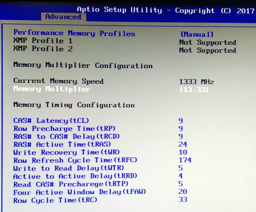

ребят подскажите, материнка huanan x79 new, cpu E5 2680 v2, memory samsung 2x16GB DDR3 2Rx4 PC3L-12800 1600 ecc reg. вопрос вот в чем: в биосе выставляю 1600 тайминги остаются как при 1333 9-9-9-24-33, tRFC 174 (почему то высоковато значение: попробовал его уменьшить при перезагрузке сбросилась частота до 1333). подскажите какие тайминги вручную выставить в биосе или же надо биос перепрошивать?
Безымянный1.jpg [ 208.98 КБ | Просмотров: 1392 ]
Huanan Deluxe v.12, xeon e5 2690 v2, 48gb DDR3 ecc reg 1600, gtx 1080, бп Coguar stx 650w
