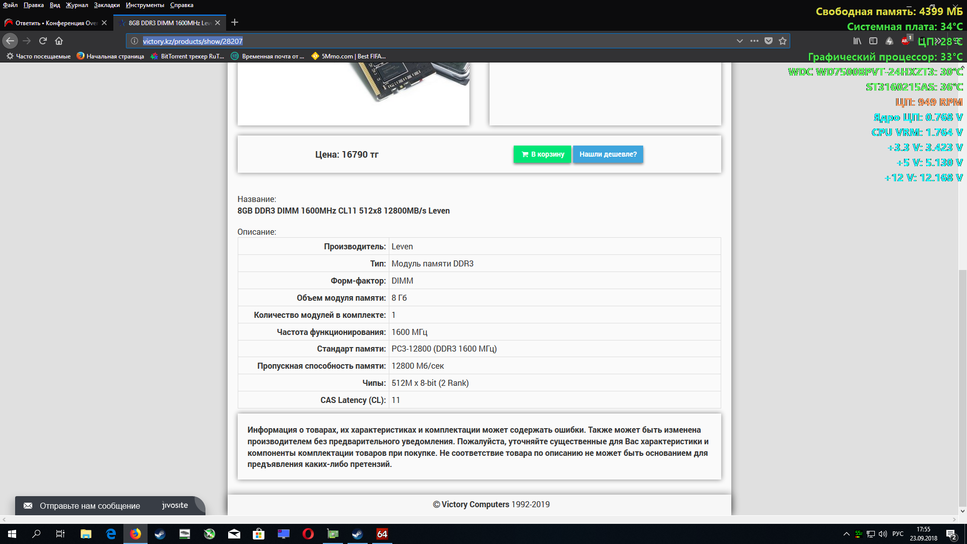

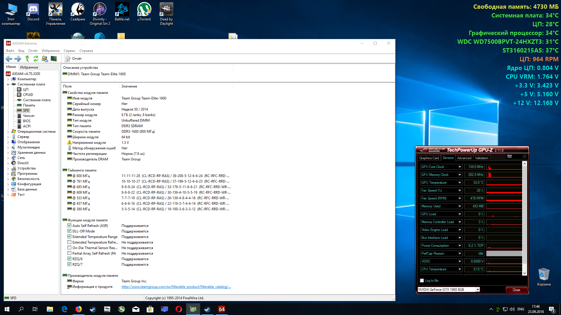

Здравствуйте, такой вопрос. В системе проц i7 4790 на матери Gigabyte GA-H81M-DS2.
Стоит вот такая плашка озу на 8 гб ддр3: DIMM1: Team Group Team-Elite-1600(второй скрин)
Обшарил все интернет магазины, и ничего подобной марки не нашел. Вопрос, мне точно такая же нужна вторая для двухканального режима и поддерживает ли моя мать его?
Хочу купить вот этот образец(первый скрин) Zeppelin Leven 8gb 1600.
Они будут работать вместе? Посоветуите, конкретно данную модель нигде наити не смог. :-(

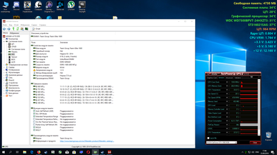

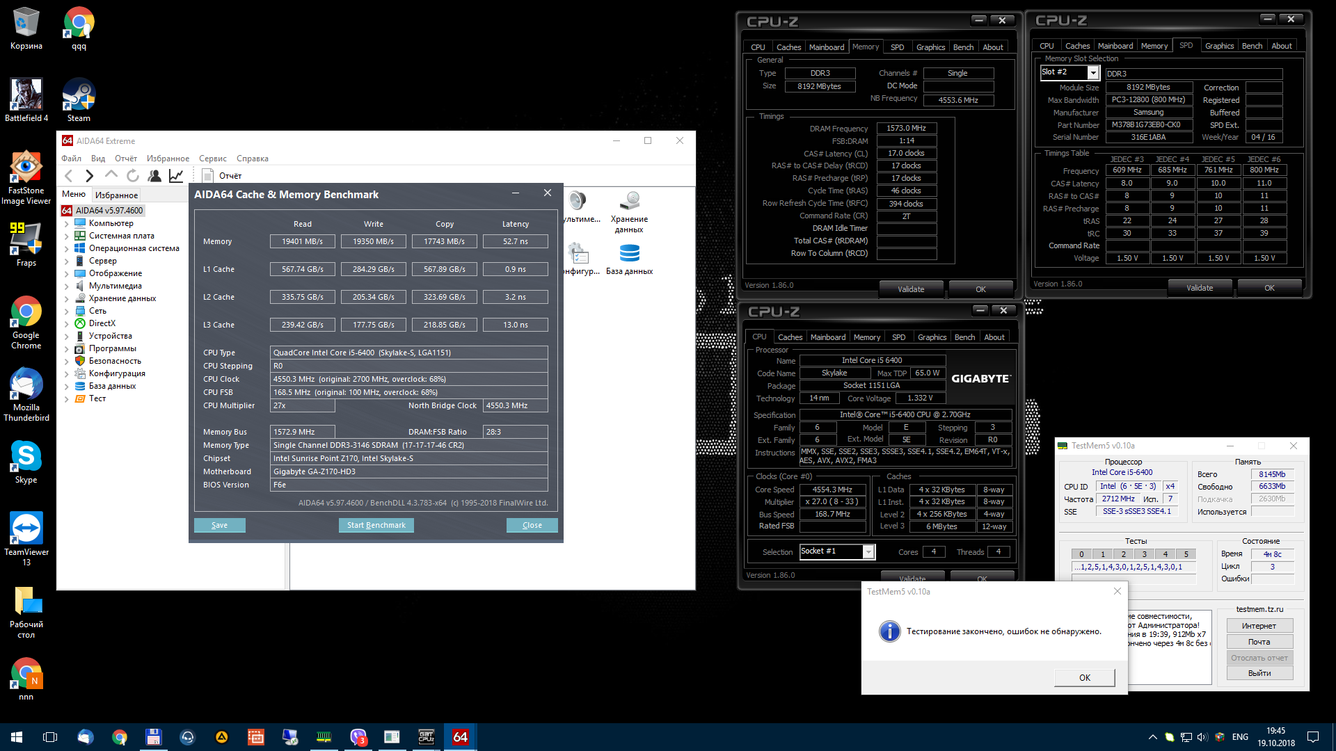

Снимок экрана (848).png [ 511.87 КБ | Просмотров: 1765 ]
Солдатушки-ребятушки, нашему царю показали фигу. Умрём все до последнего!
Регистрация: 12.01.2005
Mr.Evgen писал(а):
M378B1G73DB0-CK0 и M378B1G73EB0-CK0
Конкретно у меня 2 планки та и другая, разгон EB0 можно посмотреть выше, DB0 на мат.плате от гнилобайта ни в какую не хочет стартовать с таймингами выше CL13 (да, именно выше, можно выставить 1600Мгц CL14 и система не стартанет), тут причина в зашкварном производителе мат.платы, т.к. на ASUS P9X79\ASUS Z170-P D3 она работала с таймингами 14 и 15. В целом же, EB0 более новая память и я ее бы все равно рекомендовал для достижения частот DDR4 на DDR3 памяти.
Регистрация: 10.01.2005
N1ghtwish какая напруга? что могут в 2х канале?
Напруга 1.65В, но я думаю, ее можно снизить
Вторая планка M378B1G73DB0-CK0 , гнилобайт где-то, как обычно, накосячил, и мат.плата не может стартануть с этой планкой с таймингами выше CL13, т.е. ставишь 14, 15, 16 не зависимо от частоты (хоть 1600) плата пищит и сбрасывается на дефолт. Пока я это не смог победить, если кто знает, почему мат.плата не может стартануть с завышенными таймингами - подскажите, а разгонный потанцевал у них схожий, на мат.платах от нормальных производителей (ASUS\MSI) она брала 2500 14-14-14.
Регистрация: 28.11.2013
N1ghtwish Спасибо как раз заказал 2 M378B1G73EB0-CK0.Как скину свою память закажу еще 2 EB0 посмотрю как себя покажет 4 канальная память.
