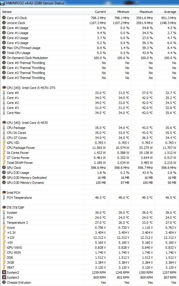

Crash писал(а):
скиньте дамп SPD, позыркаем, что там не так.
Я бы с радостью но столкнулся с тем что Тайфун бурнер и SPDtool пишут что в биосе вырублено чтото там(writes to smbus .... are disabled by bios). Почитал это оказывается всех интеловских мам касается на 8 и 9 серии чипсетов.
Попытался чтото считать не знаю то или нет
Добавлено спустя 24 минуты 32 секунды:
Skeptik писал(а):
=MF=, я бы для начала проверил правильность установки кулера на процессоре, если там все в порядке - то напряжение питания контроллера памяти и самой памяти.
Да с кулером все ок.
Питание памяти пишет 1,512В
Снимок.JPG [ 145.32 КБ | Просмотров: 2957 ]
Kingston KHX1600C10D3-8GX.rar [354 байт]
khx.JPG [ 81.44 КБ | Просмотров: 2960 ]
Core i5 4570 | Gigabyte Sniper B5 B85 | 8Gb Kingston Hyper X Black 1600Mhz | Intel HD4600 | Maxtor 500Gb HDD | Chieftec APS-750C | LG M2352D-PZ IPS

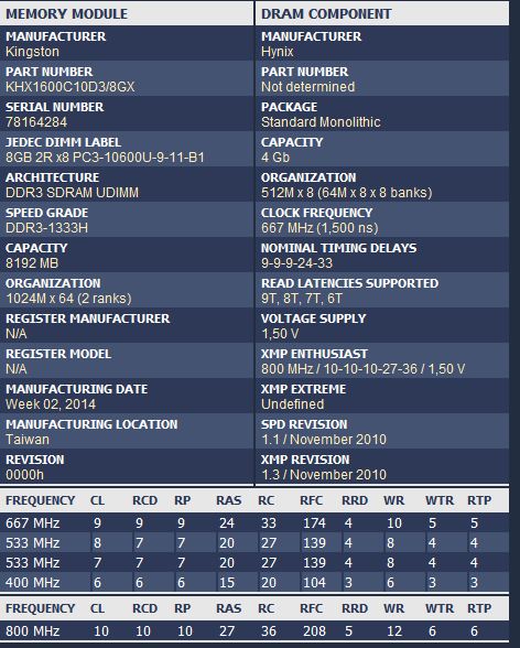

Регистрация: 01.12.2002
=MF=, в SPD стандартный спидбин DDR3-1333H, тайминги соответственно правильные. Думаю, что надо приступать к диагностике микросхем ОЗУ тем же Memtest, например, или стандартными средствами диагностики ОЗУ в Windows 7 - "Диагностика проблем с памятью компьютера".
поменял в магазине планку. Дали такую же. Самое интересное в биосе стояла старая настройка на 1066, но он писал что память 1600мгц. Выставил профиль ХМР. И ... полет нормальный. Видать действительно битая какаято была.
