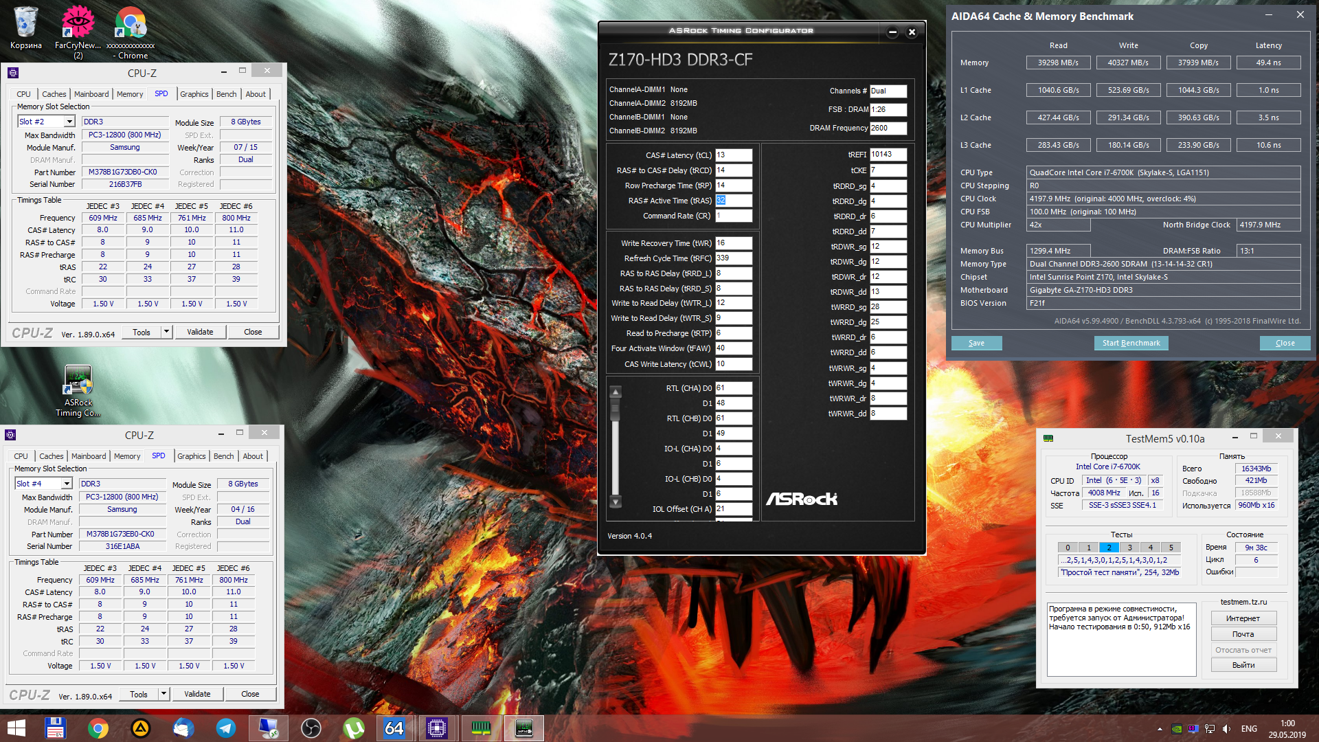

Samsung M378B1G73EB0-CK0 + M378B1G73DB0-CK0 8+8 2600 13-14-14
ddr3_2600.png [ 2.51 МБ | Просмотров: 1736 ]
Проклятый гнилобайт, при переходе свыше 2400Мгц, задирал tRDRD_sg с 4 до 6, из-за чего скорость чтения дропалась с 39 до 32Мб\с.
Косяк с CAS latency выше 13 на связке гнилобайт + M378B1G73DB0-CK0, пока победить не смог :(

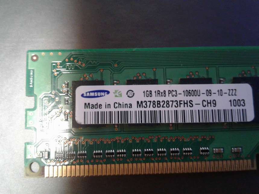

Регистрация: 03.02.2012
Помогите советом ))) на работе системщики собрали комп Материнская плата Gigabyte GA-H55-UD3H
процессор i3 стояла оперативка 1 гиг вот такая
20190804_202923.jpg [ 86.54 КБ | Просмотров: 1311 ]
всё работает всё запускается . сегодня прикупил по случаю две плашки вот такие
20190804_202949.jpg [ 94.72 КБ | Просмотров: 1311 ]
копм запускается доходит до заставки загрузка винды и дальше тишина , в чём проблема куда лезть ?
kolyan1980-08-11 писал(а):
oleoleole именно такое поведение неоднократно встречал на не совместимых с материнкой односторонних плашках памяти, когда ставят новейшие модули в старые сокеты, но то было с сокетами 478 или 775, хотя и с 1156 и процами трехзначных серий i3 или пнями
пробовкал и так и этак , в итоге продал эти модули на авито , у человека они на старом компе тоже не запустились , на P8H61GM LE (1155)
завелись , я себе на днях купил две плашки Kingston KVR1333D3N9/4G - запустились без всяких проблем . чипов 16 штук , вычитал что материнка поддерживает 4 гиговые оперативки только по 256 МБ на каждый чип . типа больше не пропускает ...
