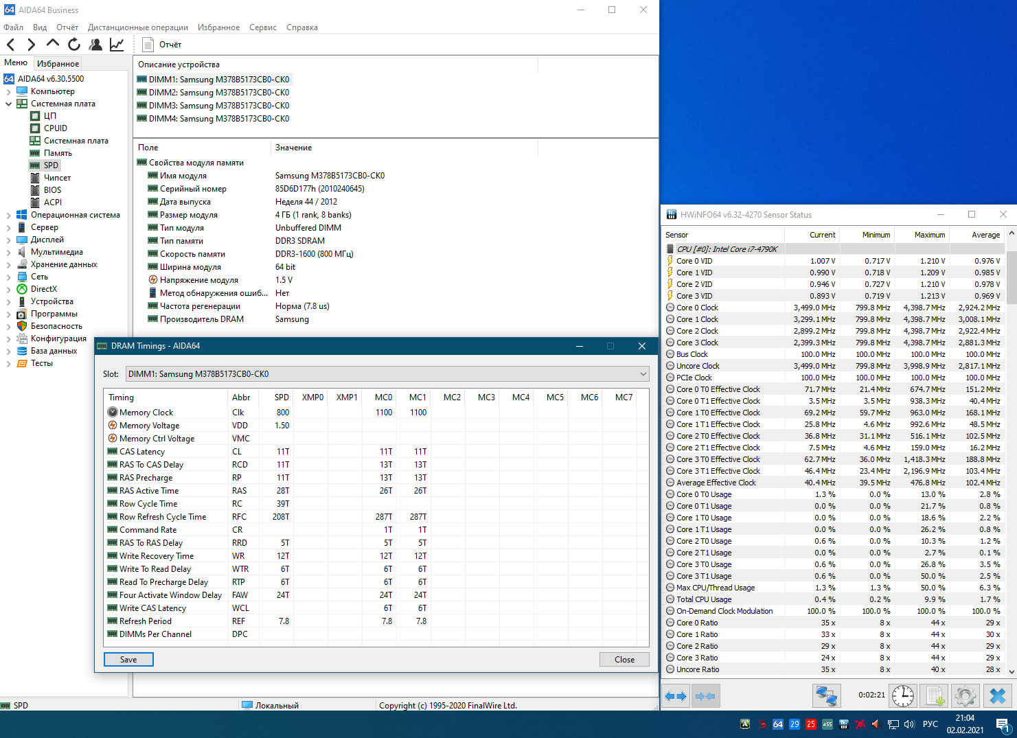

Артём писал(а):
Если стоит задача увеличить количество памяти, то можно докупить один модуль и поставить его как угодно.
можно, кто ж спорит.
Артём писал(а):
4 в одноканале и ещё 12 во втором одноканале. А дальше как повезёт с реальной нагрузкой.
флопсы под линксом (как реальная высокая нагрузка) и покажут, в полноценном двухканале работают 3 модуля оперативки или только в "полуторном" (те правильно они установлены или кабы как тебе в голову взбрело).
https://ibb.co/Sf1jB85

Артём писал(а):
конфиг с 3 модулями (правда, 3*4) проверял сам, разница очень маленькая (в сравнении с 4*4), размер задачи был более 8 гиг
3*4 как ни ставь в слоты, равномерно не получится (всегда в одном канале будет 8Гб, в другом 4Гб или наоборот), что по любому дает 4+4 двухканал и ещё 4 - одноканал. потому и разница небольшая от просто 2*4=4+4 двухканал.
Артём писал(а):
это настолько оторвано от повседневщины, что не имеет никакого значения.
1х8DR + 2х4SR позволяет получить равномерность нагрузки (твой термин - чтобы на контроллерах находилось поровну памяти). значение при таком раскладе в том, что по сравнению с вариантами 2х8DR =16Гб или 1х8DR + 2х4DR =16Гб - равномерность позволила разогнать память (в моём случае) стабильно до 2400мгц вместо 2133 и 2000мгц соответственно. про повседневщину каждый решает сам.
