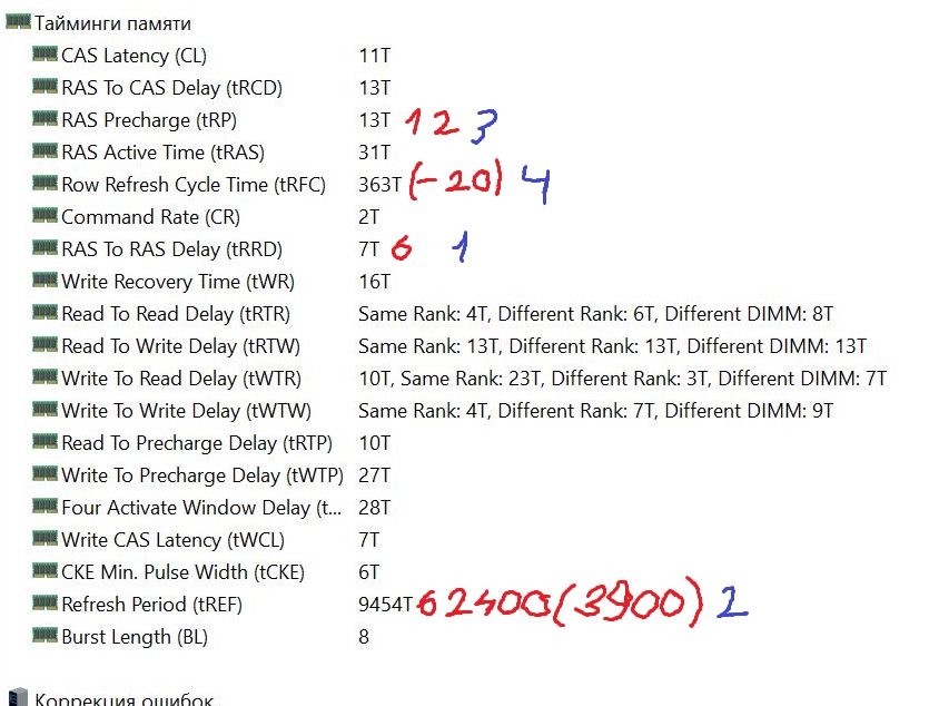

Прошу совета в разгоне G Skill Ares 4x4gb 2400 C11
Asrock Z97 Extreme4
5775C
Тифон не показал что там за чипы, но там либо Hynix BFR либо CFR или MFR .
Нашел пару тестов
https://www.hardwareluxx.de/community/t ... -2.996829/
https://www.techpowerup.com/review/g-sk ... gab/5.html
https://www.theoverclocker.com/g-skill- ... it-review/
https://www.eteknix.com/g-skill-ares-8g ... -review/4/
Тесты ТМ5 ганяю, на профиле, без ошибок.
Прошу учесть что опыта нет, или он отрицательный в разгоне ддр3, и буду признателен за разьяснения азов, если понадобится.

KashtanPalash вот, как я вижу ситуацию :D : красным - сколько надо выставить(в скобочках шаг), синим - приоритет. Для tREF я лично выставляю значение кратное 3900(3.9 µs) и дальше как можно выше. Можно начать снизу, но лучше сверху) От tRFC по 20 поскидывать попробуй. И еще на скринах не нашел вольтаж оператвки, только на КП, имхо его смело можно скидывать, у меня xmp профиль тоже все эти вольтажи КП крутил когда я его попробовал, но по итогу все запускается на минимальных, лишь для КП поднял до 0.85 с 0.825(на 4790к 0.85 по-умолчанию было).

tREF - тут что, чем выше тем лучше? Я думаю все тайминги чем ниже тем лучше.
Вольтаж 1.65 - XMP.
Не понимаю почему hw info не показывает.

Пишу с телефона. Выполнил первые два пункта, после третьего даже биоса ни разу не увидел даже спустя тридцати перезагрузок, такого ещё не было, обычно если с третьего раза не зашёл, обнуляются настройки.

KashtanPalash tREF чем выше тем лучше. Если уже 2-3 перезагрузки без экрана, то можно зажимать кнопку питания что бы он выключился и включать заново. Не надо 30 раз ресетать))) Ну, если tRP 13 ниже не идет - то и хрен с ним, принимайся за tRFC :writer: Ну, и ты хотя бы в аиде бенчмарки еще запуская - смотри на "приход"
Добавлено спустя 4 минуты 59 секунд:
зы можно попробовать tRP 12 со сниженным до 38 tRAS, если будет работать то можно будет сравнить результаты бенчмарка с 13+31 в той же аиде.
