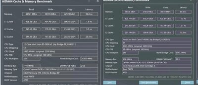

Приветствую! Планирую собрать систему на матери asus p9x79. Имеется две такие же системы: один на 4930к, другой - Xeon 2696 v2. На 4930к система пошустрее, но там проц удачный, до него другой проц 4930к был аналогичен зеону или чуть слабее. Память везде 64гб crucial
На данный момент думаю какую выбрать память? Вроде бы мать должна поддерживать есс память, будет ли в ней смысл? Или собрать на привычном crucial, если Самсунг, то плашки будут 1866 есс

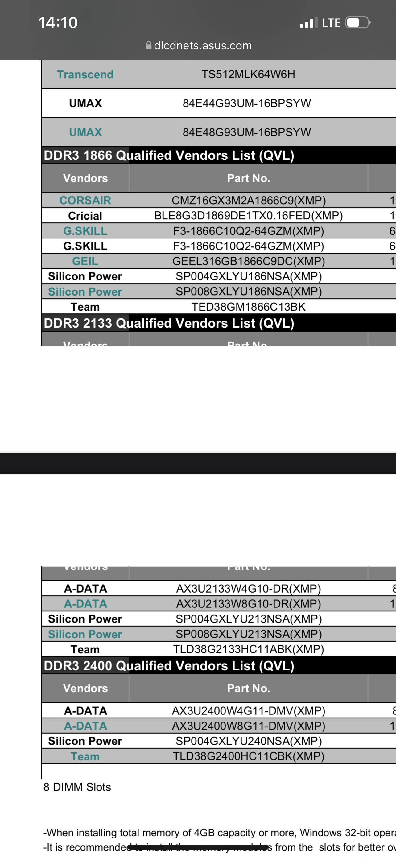

Divinity на сайте асус есть инфа что поддерживает даже 2400, но мне кажется нереально найти эти плашки. Да и сам я всегда брал или crutical и иногда Самсунг память. Поэтому изначально на этих производителей и ориентировался.

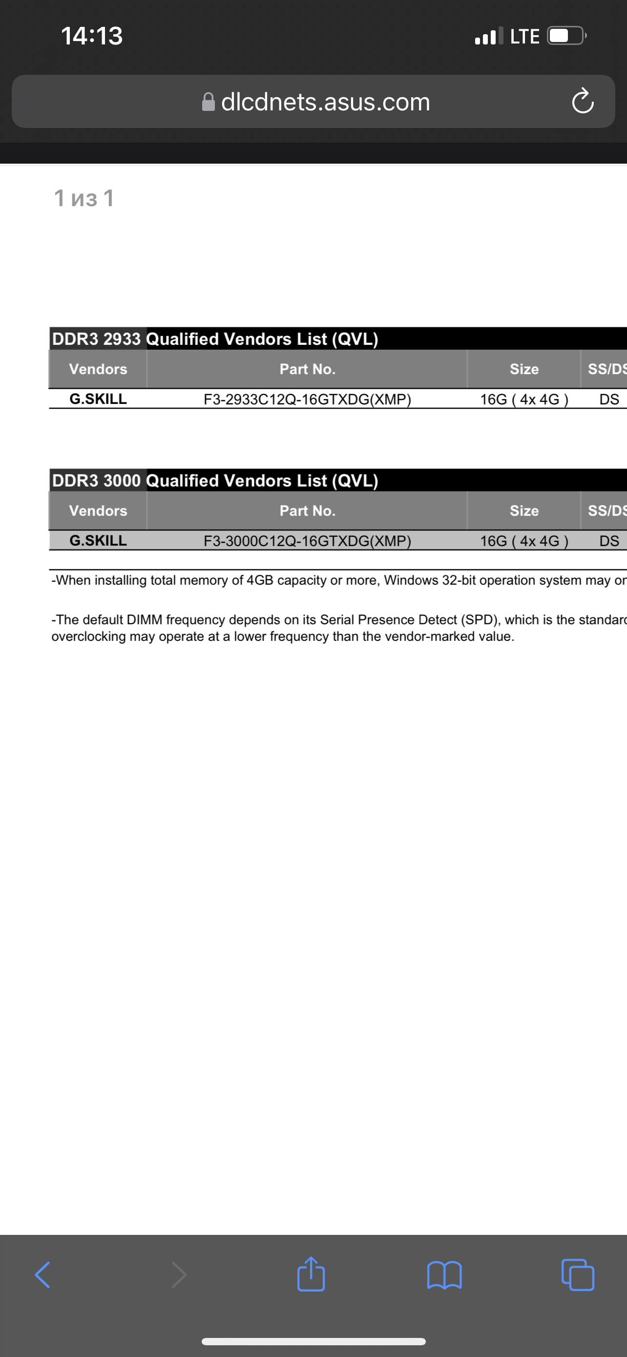

C9A1B9C8-C664-4DF2-B927-7E0436437A72.png [ 608.22 КБ | Просмотров: 6214 ]
Комментарий к файлу: Есть даже так. Но тут я не пойму, максимум можно только 16гб оперативку?
2C062A28-06AE-4F91-AB90-0C5B29F1C1BD.png [ 1.07 МБ | Просмотров: 6215 ]

muslimdogger1 Не, смысл в том что и 1600мгц плашки можно разогнать и до 2000мгц, а у тебя 1600мгц всего. 2400мгц киты дорогие, смысла нет для твоей системы все равно, а вайпер 1866мгц 2х8гб 5.3к стоит.

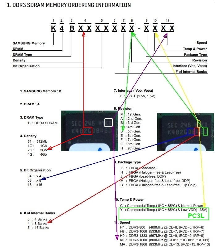

Andrew_1985 писал(а):
какие модули посоветуете искать
8Gb плашки самсунги 1600мгц DDR3L ака PC3L ака Y в маркировке
sansung DDR3 расшифровка.jpg [ 222.95 КБ | Просмотров: 5843 ]
, двуранговой(2RX8) памяти + поновее ревизией(последняя вроде Q была) желательно либо Статистика разгона памяти DDR3. Обсуждение результатов. Советы. #16474646 , но тоже c Y(BYKO) вместо С желательно.

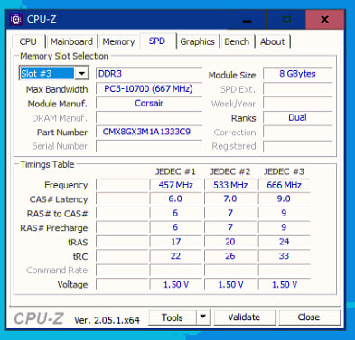

Прошу помочь определиться с апгрейдом памяти.
Водные:
i5-2600
Gigabyte z68p-ds3
2 модуля памяти Corsair DDR3 1333 двусторонние.
photo_2023-04-03_10-59-19.jpg [ 50.07 КБ | Просмотров: 5571 ]
Надо доставить еще 2 модуля.
Правильно ли я понимаю, что надо докупить пару двусторонних модулей с таким же напряжением?
Думаю взять KVR16N11/8WP
Регистрация: 01.10.2004
Откуда: Саранск
Фото: 25
RandomXP Ну, да, че-то типа того
