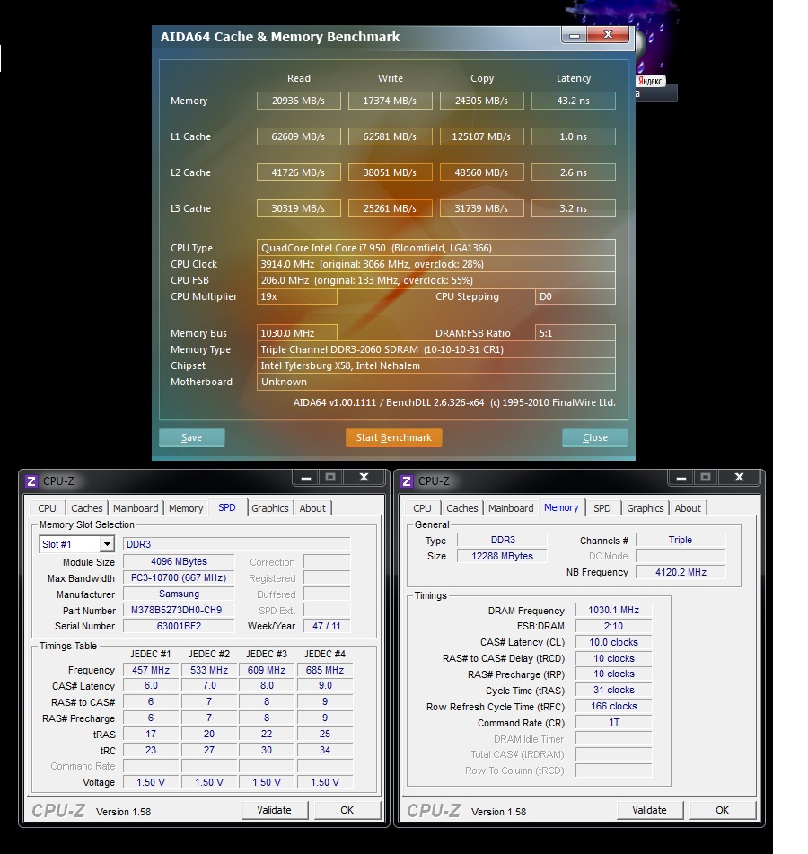

По случаю купил 2 планки Samsung по 4ГБ DH0-CH9.
С первой попытки память заработали на 2133МГц 10-10-10-27-1T:
До этого стоял Hynix, он на 2133 работал только с таймингами 11-12-11-27-2T.
Планки CH0-CH9 (правда односторонние 2ГБ, но на тех же чипах, что и 4ГБ) брали 2133 только с таймингами 11-11-11...
