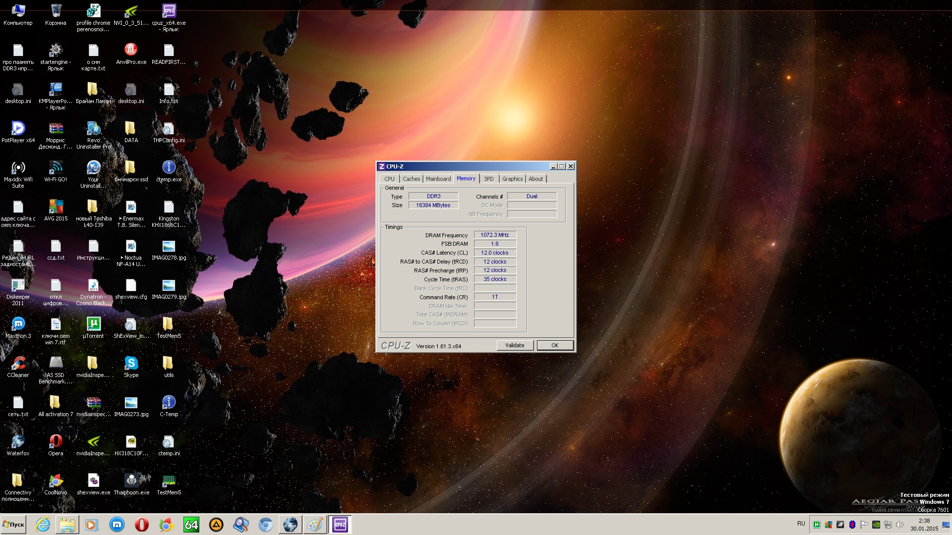

Регистрация: 04.03.2008
Вот что у меня получилось на 2400 с KHX24C11T3K2/16X,до этого пол года работала на 2600,но хорошего чтения получить не удавалось,перешел на 2400.
cachemem1.png [ 197.65 КБ | Просмотров: 10104 ]
Z80......i5-4690K

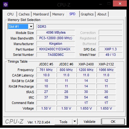

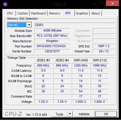

Народ помогите, и объясните некоторые накопившиеся вопросы.
1. Купил память сначала Kingston HyperX KHX2400C11D3/4GX комплект из 2 х плашек, через пол годика купил точно такой же комплект из двух плашек. Но они почему то с разным SPD. И вот скажите у меня ручками выставлено что бы они работали на частоте 2133, работают нормально, но ставлю 2400 бывают сбои. По отдельности каждая пара работает нормально на 2400. Дак вот вопрос почему у них разный спд вшит?
2й если я 2ю пару поправлю до таких же частот что и первая проблем не будет?
3й они вообще должны у меня на такой конфигурации работать на 2400? i7 4770k (без разгона)AsRock z87 extream4
p.s. У памяти на стикерах на одном made in Taiwan на второй паре чет подзабыл другая страна.
SPD Slot 2.jpg [ 74.96 КБ | Просмотров: 9856 ]
SPD Slot 1.jpg [ 73.99 КБ | Просмотров: 9856 ]
Регистрация: 16.09.2011
Вполне естественно - нагрузка на процессор выше, вот он и не вытягивает.

Статус: В сети
Регистрация: 13.03.2014
Откуда: Киров
Я кстати решил проблему, у них разные спд вшиты, и на профиле хмп2400 стоят у 2х пар разные тайминги,прописал все руками без профиля, сейчас проблем не испытываю.
