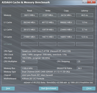

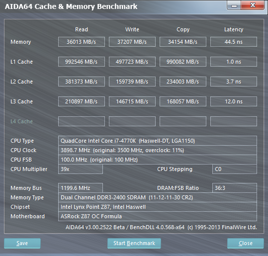

Комментарий к файлу: Ну вот посмотрите,эти же планки на другой системе.
aida-2400.png [ 212.73 КБ | Просмотров: 10505 ]

судя по второй картинке, память работает быстрей на частоте 2400 с пониженными таймингами. Высокая частота с высокими таймингами - зло. Напряжение увеличивали на памяти, когда понижали тайминги? Я бы попробовал тайминги от 2400 на 2600 и поддал бы газку.

Спасибо что откликнулись.На 2600 у меня кстати тайминги профиля 2400.Реальный профит есть только на 2133,при минимальных рабочих таймингах.Если бы не свободное время давно бы забил,а сейчас скину с пуза ноут и пойду пошаманю.А вот вы скажите мамка может так тормозить память,может галки какой не хватает.но вроде шаманил все что понимал.Напругу сразу на 1.65,подымать смысла не вижу.И что интересно это первая моя память столь равнодушная к таймингам,меняю тайминги первого скрина на 10.13.12.28 а профита нет, при cr1 все шустрее но сыплет ошибками уже на 2133.
