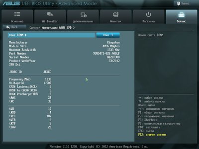

Системная плата: Asus P8B75-V
Планка №1: Kingston 1333 4Гб
Планка №2: Kllisre 1600 4Гб
SPD планок
#77 #77
Настройки таймингов памяти
Подскажите какие настройки нужно подкрутить, чтобы заставить работать планки на 1333?

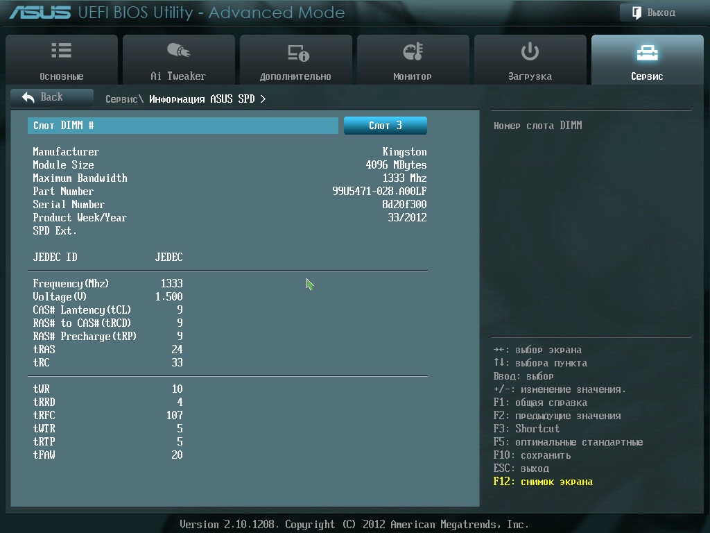

MarsOn, neemestniii, ни чего не помогает, нужно как то конкретно тайминги выставить, только что куда вбивать, вот какой SPD сама плата показывает у кингстона, его и нужно зафиксировать:
Комментарий к файлу: SPD
180901135934.jpg [ 136.83 КБ | Просмотров: 22433 ]
