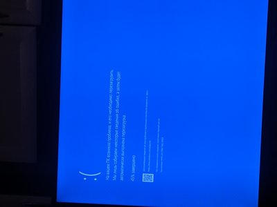

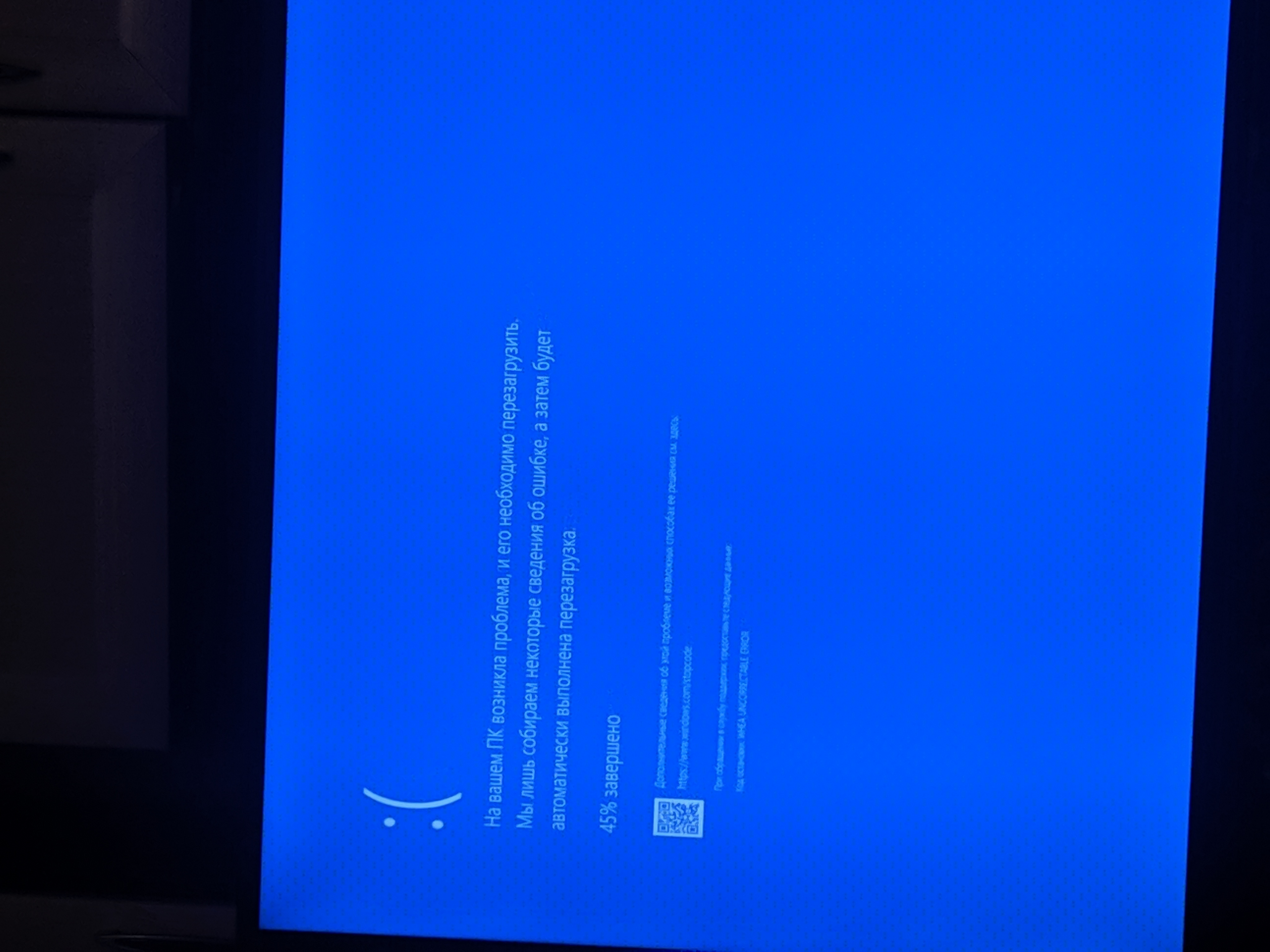

Ребят , очень нужна ваша помощь! Заказал себя Хуананан на 2011, память ддр3 серверную , проц 2689. Проблема в том, когда стоят все 4 планки(по4гига) в 2 х Канали , начинаю играть, через минуты 3-5 комп просто либо зависает, либо выдает ошибку виндус. Как только убираю, оставляю одноканал , все работает нормально, подскажите, в чем может быть проблема ?
Кстати, до этой сборке у меня была такая же китайская только на сокете 1356, и та же самая ерунда, у меня было только 8+8 Гб ддр 3, и когда стояли 2 планочки, комп перезагружаться с ошибкой виндус, когда убирал одну любую, все нормально. Пробовал их менять местами без разницы, когда стоят 2 планки, комп перезагружаться, с одной все норм .

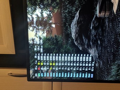

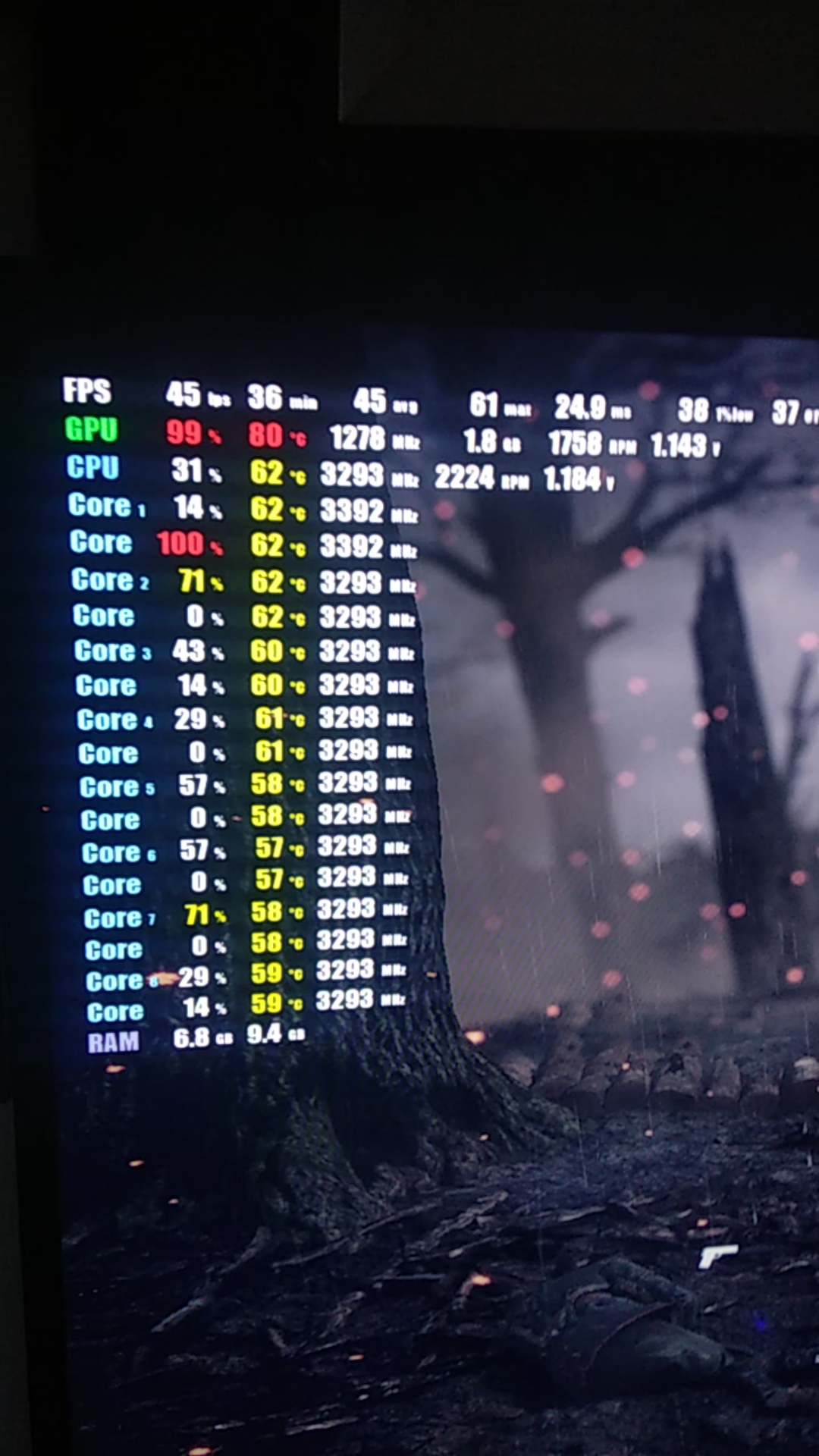

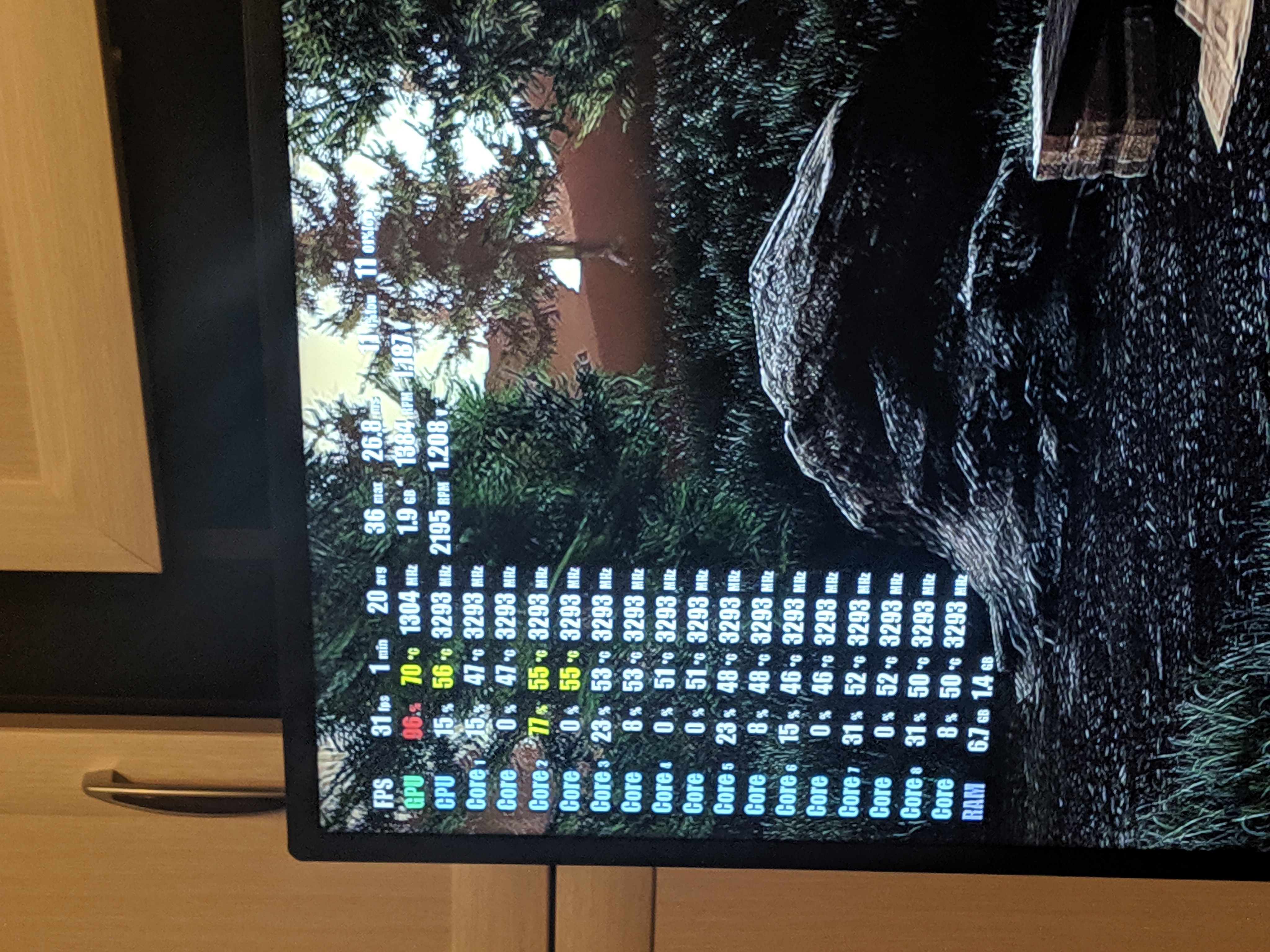

Хз, может что то даст, вот скрины , когда 2 планки работают , и скрин, когда работает одна.

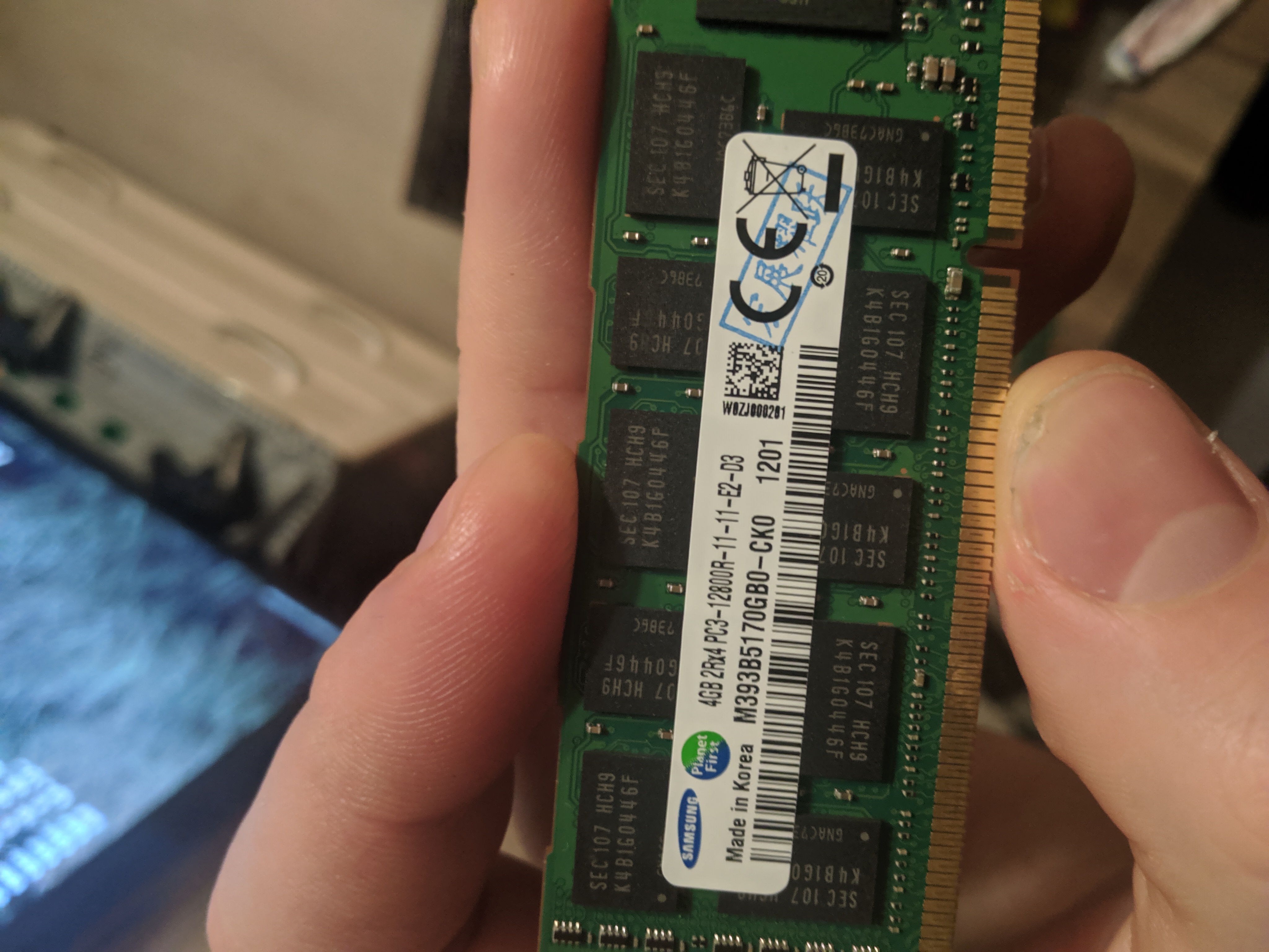

Для начала память попробуй по отдельности потестировать. Память хоть и фирменная, а всё же БУ, может и брак попасться. Контакты на проце спиртиком потри. может повезёт и отделаешься лёгким испугом. На памяти тоже контакты почистить.

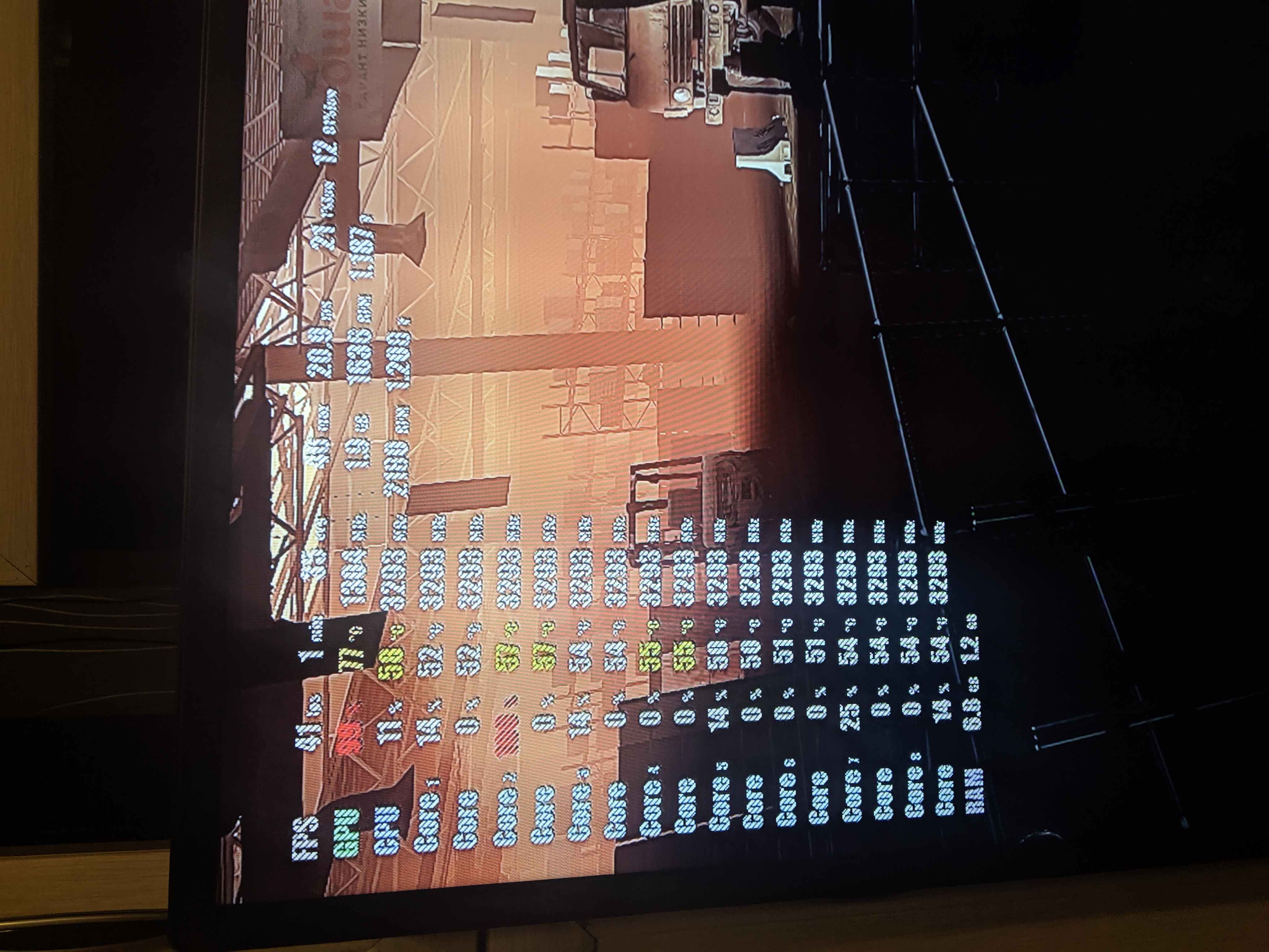

Одноканал .
IMG_20200204_211925.jpg [ 3.68 МБ | Просмотров: 6590 ]
[img]https://ibb.co/Y3bbkh4[/img]

Регистрация: 13.07.2019
romixa писал(а):
mol61 конфигов 8 собрал для малоимущих у всех все работает нормально,хз как в 4х канальной матери при установки 4 планок может работать 2х или 1 канал.Фантастика епта
Нет, показывает что все работает 16 Гб только, а вот че то я натурил слегка, работает ли 2 канал, я же не вижу нифига в ФПС монитор то...
Регистрация: 15.06.2010
Откуда: Калуга
Фото: 18
И не увидишь. кинь кпу-з или аиду
