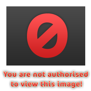

Фото компонентов:
32660
Спецификация:
Dan A4-SFX v2
Asus ROG STRIX Z370-I GAMING
Intel i5-8600K
Corsair CMR16GX4M2A2666C16
Gigabyte GV-N1080G1 GAMING-8GD
Samsung 960 EVO (MZ-V6E250BW)
2x Seagate ST5000LM000
Corsair SF600
Noctua NH-L9i
Noctua NF-A9
Thermolab LP53 (ожидается, на замену Noctua NH-L9i)
MDPC-X (ожидается провода и оплётка)

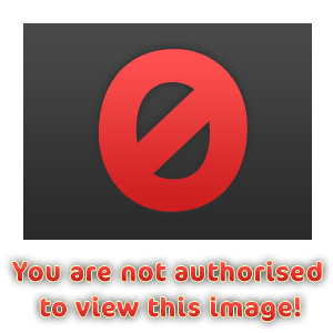

В наше время цифровых технологий тяжело чем-то удивить... но вот берёшь в ладошку жесткий диск на 5 Тб и невольно удивляешься.
И не только объёмом... в 15 мм высоты помимо корпуса уложили мотор, 5 "блинов" и 10 головок!
32672
А это вот корпус в сравнению с кистью руки.
Несколько месяцев читал про него, смотрел фото. Казалось бы, уже давно морально готов увидеть эту кроху...
Но когда получаешь в живую, всё-равно срабатывает "вау-эффект". Т.е. субъективно, для меня, фото не передавало всей компактности.
32671

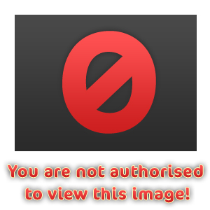

Начал расставлять компоненты, кабели... так сказать, первая черновая рекогносцировка... и тут выясняется "нежданчик".
На официальном сайте указана совместимость двух 15 мм жёстких дисков при использовании блоков питания формата SFX (не SFX-L).
Однако на практике оказалось, что штатный крепёж не позволяет нижний 15 мм диск закрепить в стандартном положении!
32686
Сначала подумал, что мне брак попался. Читаю форумы. Оказывается, это так и спроектированно! Здесь (ссылка) автор корпуса указывает на решение.
По его задумке, для установки 15 мм диска в нижний отсек предполагается переворот его "пузом вверх".
И вроде бы всё просто на первый взгляд... но это только на первый взгляд. По факту возникает 2 проблемы:
1. Высоты штатных антивибрационных шайб/втулок не достаточно и нижний диск фактически вплотную соприкасается с нижней стенкой корпуса, что, разумеется, негативно скажется на тишине эксплуатации. Строго говоря, эта проблема не зависит от положения разворота нижнего 15 мм диска...
2. Не возможное (в принципе!) подключение при использовании штатного (единственного) кабеля SATA питания от Corsair SF600. Полагаю, и некоторых других БП. Т.е. нужен кабель с "прямыми" коннекторами SATA, где провода параллельны разъёму, а не перпендикулярны.
3268332692
Почему нельзя было изначально сделать крепёж HDD на 3-5 мм выше/глубже?! Дистанции от вернего диска до БП - 42 мм - более чем достаточно, даже с учётом высоты коннекторов подключения кабелей к БП и изгиб проводов.
32684
В общем, для корпуса за +20к такая ошибка, ИМХО, не позволительна. Тем более, уже вторая ревизия.
Надеюсь, это первый и последний неприятный сюрприз...
К сожалению, меня не устраивает решение, предложенное Деном. Переворачивать нижний диск не буду. Придётся колхозить.
Во-первых, подложу дополнительные 1-2мм шайбы, чтобы нижний диск не соприкасался с нижней стенкой корпуса.
Во-вторых, т.к. в стандартном положении нижний 15 мм диск никак штатно (винтиками) не закрепить, придётся либо обматывать "сендвич" скотчем, либо резинками. Кстати, на фото резинка от упаковки карты Тинькоффа. Не стал выбрасывать тогда. Вот и пригодилась.

Проблема с креплением двух 15 мм дисков решена.
Наклеил на края нижнего диска монтажный скотч. В результате диск (!)очень плотно зашёл в крепёж.
Снизу к каждой ножке подложил по две 1 мм силиконовые шайбы. Всё встало идеально. До БП вагон места. Не понимаю, почему сразу так нельзя было сделать?!...
32757327593276032761

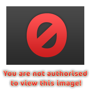

Скальпинг i5-8600K:
33064330653306633067
33068330693307033071
Добавлено спустя 2 минуты 52 секунды:
hamsav пока рекаблинг не делал.
Покупал инструмент и материал вот здесь. Там есть и доставка в Россию, и возврат НДС.
Материал (белый 17AWG провод и белая оплётка) я взял с запасом.
После своей работы могу вам продать остатки и инструмент, если будет интересно.

Замена кулера Noctua NH-L9i -> Thermolab LP53 + Noctua NF-A9x14 PWM:
33091330923309333094
33095330963309733098
Как видно на фото, крепёжные винты от Noctua NH-L9i имеют большую высоту, следствием чего является повреждение кабеля PCIe Extender'а!
Thermolab LP53 устанавливается на Asus ROG STRIX Z370-I GAMING только в одном положении.
Во всех других невозможно: либо тепловые перекрывают DIMM-слоты, либо упираются в радиаторы мосфетов.
Предпочтительным, конечно, является положение, при котором ламели радиатора расположены параллельно планкам памяти.
Чтобы воздушный поток от вентилятора в бОльшей степени обдувал SSD M.2, но увы... альтернатива - подпиливание радиаторов мосфетов, чтобы уместились тепловые трубки кулера.
Пока к этому не готов. Если с температурой SSD будет совсем плохо, возьмусь за напильник.

33104
Результаты замены HDD вентилятором:
CPU - 70,3/72. Разница - -7,5/8.
M/B - 57. Разница - -4.
PCH - 65. Разница - -6.
RAM - 55,8/57,5. Разница - -4,7/5,3.
SSD - 56/72. Разница - -5/4.
Предполагаю, что температура упадёт ниже при моддинге проводов. Сейчас весь избыток штатных проводов запихан в пространство между БП и вентилятором. Вероятно, правильный кабель-менеджмент улучшит воздушный поток.
Все тесты проводились при закрытом корпусе (боковые и верхняя стенки смонтированы).
