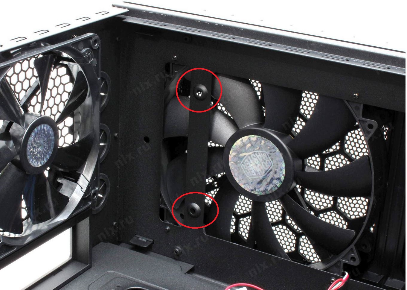

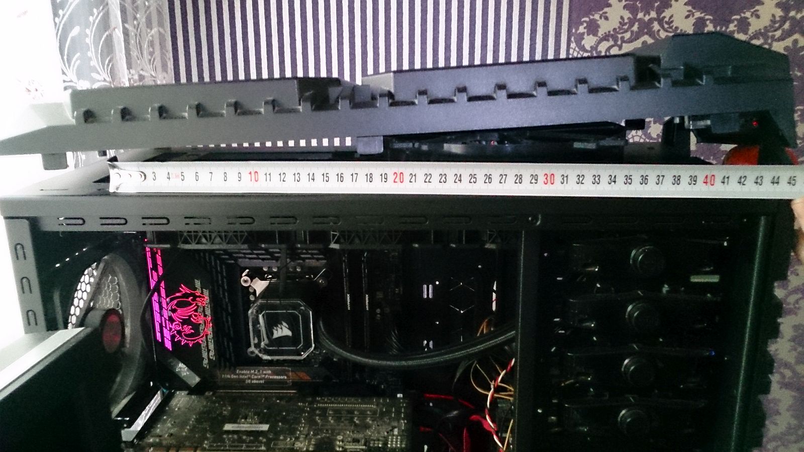

У тебя же в профиле этот же корпус. Вот картинки, сзади на верху отверстия под крепления радиатора начинаются с отступом примерно на 70 мм. Если сверлить отверстия ближе к задней стенке, то другие отверстия, в середине и спереди не совпадут, там уже негде сверлить.
DSC_0780.jpg [ 145.26 КБ | Просмотров: 2749 ]
DSC_0783.jpg [ 226.51 КБ | Просмотров: 2749 ]

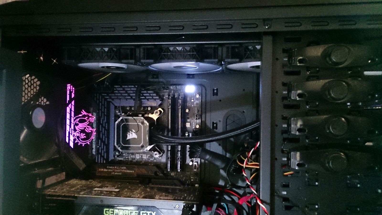

ерхние 2 вентилятора на 200мм остались или их пришлось убрать?
По умолчанию он один, и видно на втором скрине, что его сдвинул вправо, есть еще один в запасе, но не вижу смысла его ставить. От водянки шума с моим процессором при кодировке поменьше.

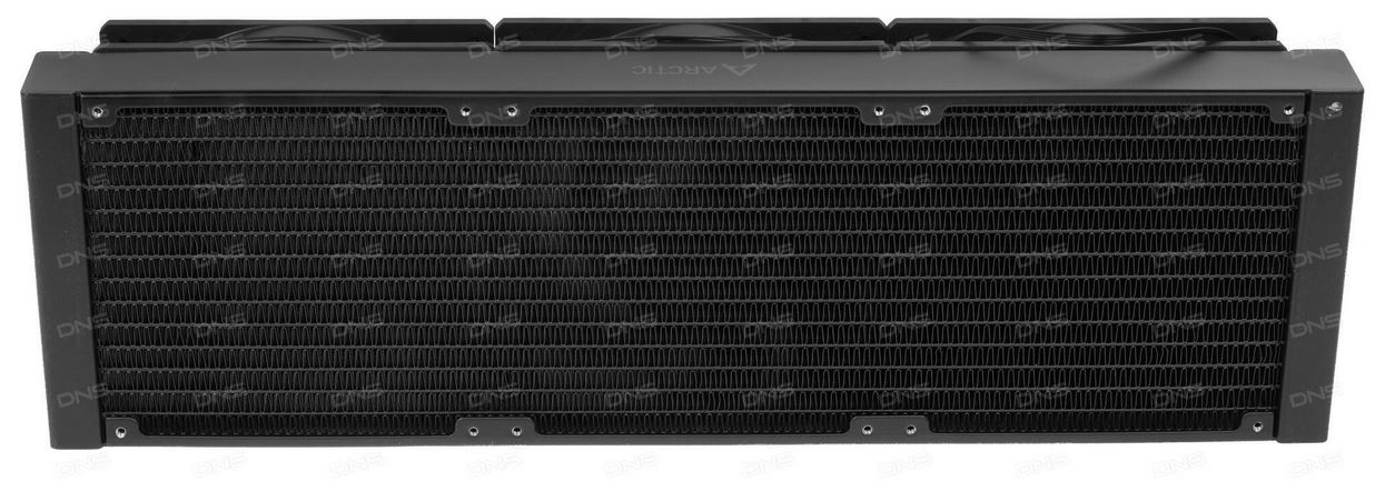

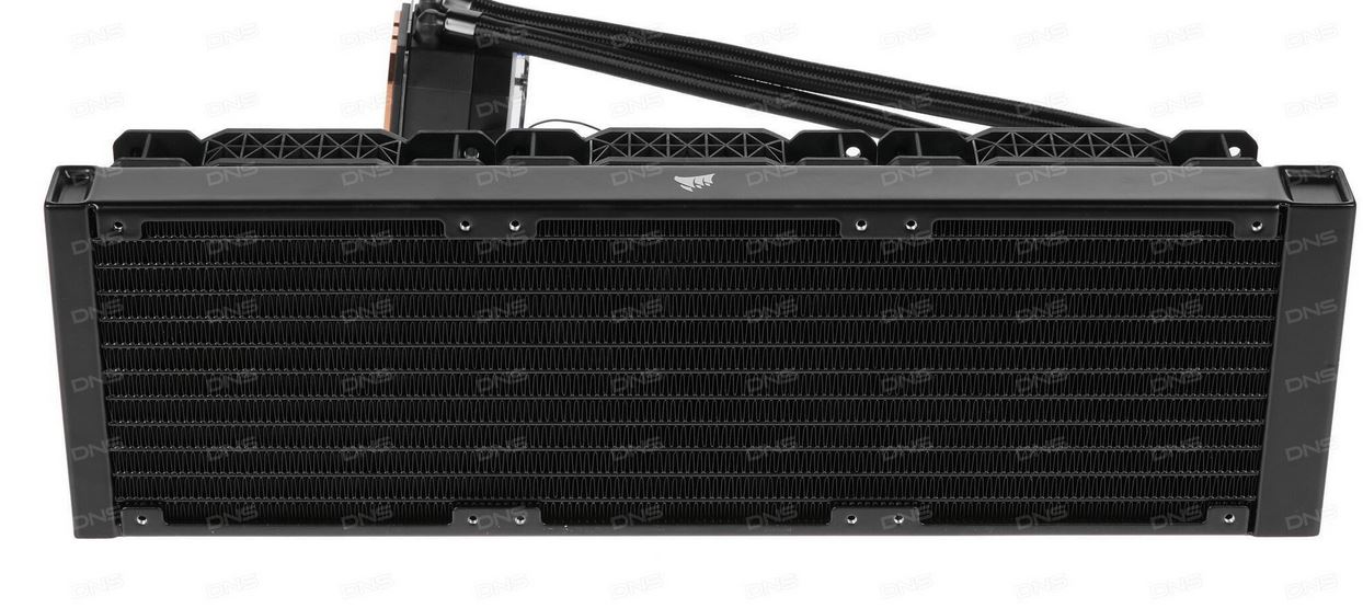

Насчет радиаторов моего Corsair iCUE H150i и Arctic Cooling Liquid Freezer II-420. Наглядно разницу по фто хоть убей, не вижу.
Радиатор Arctic Cooling Liquid Freezer II-420.JPG [ 110.25 КБ | Просмотров: 2733 ]
Радиатор Corsair iCUE H150i Elite Capellix.JPG [ 120.86 КБ | Просмотров: 2733 ]
suum cuique

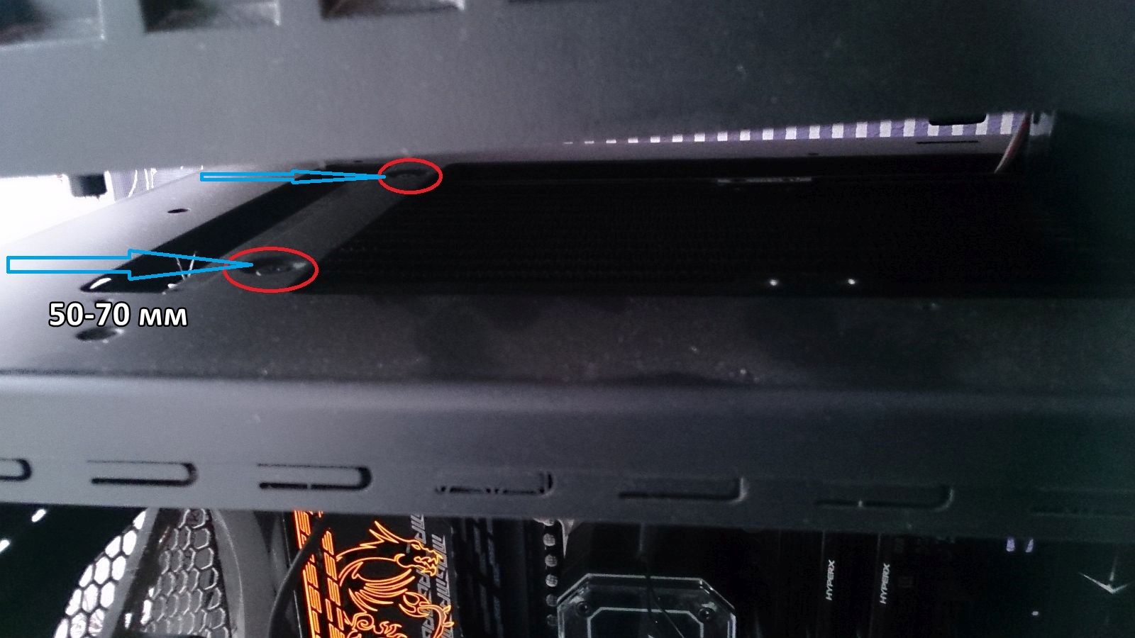

Регистрация: 28.08.2006
Откуда: Рязань
Tallion Messiah

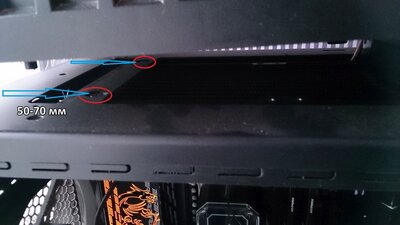

Болты в комлекте, на радиаторах отверстия расположены стандартно. Выходит, у Arctic Cooling Liquid Freezer II-420 по крайним отверстиям длинее по 30 мм. Меняю мнение, Возможно, войдет. Теперь сам замеряй точнее от задних отверстий, помечены красным до выходного заднего вентиля.
Задние отв корпуса.JPG [ 315.65 КБ | Просмотров: 2724 ]

Куба да с креплением вообще нет проблем, доп отверстия можно сделать, там где пустота можно полоску металлическую пустить.
Регистрация: 17.02.2020
Куба Дружище, померь пожалуйста расстояние выреза в верхней части корпуса, в твоей фотке где ты красным отметил дырки мне надо знать длину этой тонкой металлической полоски. Я не на месте и сам не могу померять. Помоги пожалуйста

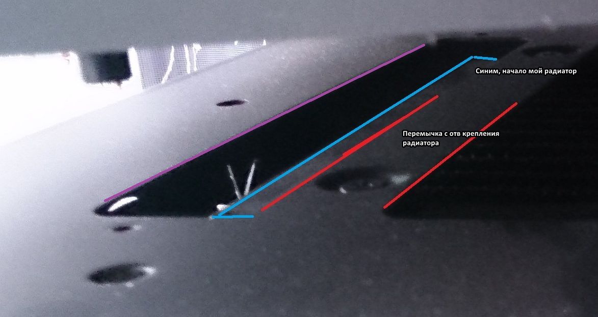

Буфер обмена01.jpg [ 73.86 КБ | Просмотров: 2694 ]
suum cuique
Куба писал(а):
Я же тебе выше дал фотки радиаторов, по фотке видно чуть за пределы перемычки, но там свободы еще остается.
Я с телефона захожу и фотки на его экране смотрю, темные тона едва различимы, получается где-то твой радиатор на 2 см не закрывает прорезь приблизительно с одного края?
