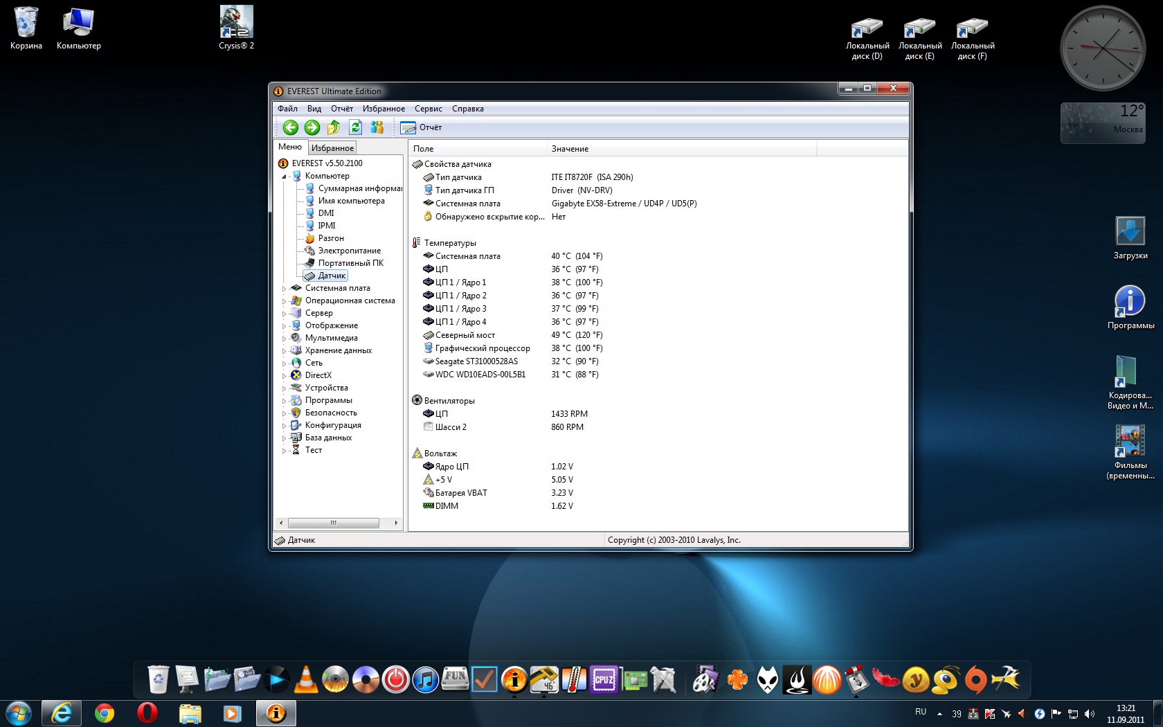

Регистрация: 18.05.2007
Viktor3 писал(а):
Alex1978 Ну где температуры?
А что температуры? Температуры какие были, такими и остались. При комнатной 20С проц без нагрузки 37-39С, видео так же 37-39С.
