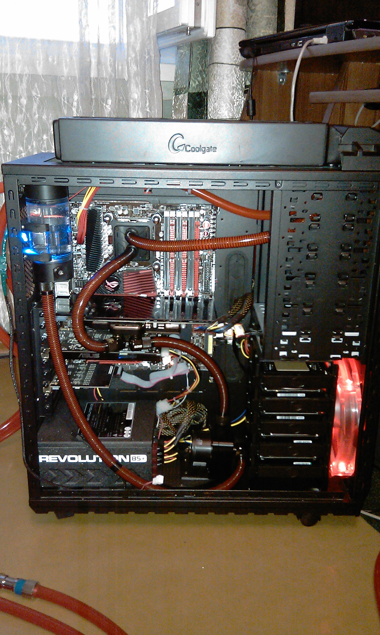

В свое время как готовые СВО только появились, я начал их покупать, разбирать и модифицировать. Менял трубки, ставил бачки и разные радиаторы. Было интересно этим заниматься. С тех пор у меня живы две такие сборки. Одна, самая мощная, в этом компе и стоит.

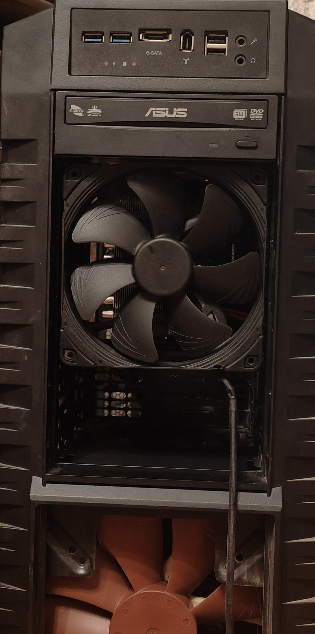

Кто-нибудь пробовал поставить 140мм вертушку в отсеки для 5.25-устройств? Как лучше всего это сделать, только на стяжках? И будет ли от этого профит? По планам расположить по высоте ровно напротив кулера.
В связи с переездом на сверхгорячий 14700KF(и наверняка не менее горячие будущие процессоры) решил максимально доукомплектовать и оптимизировать все воздушные потоки. Сейчас у меня две 200-ки ноктуа спереди и сбоку, а также будет 140-ка спереди(я надеюсь её все же присобачить как-то) и все работают на вдув, отсюда вопрос, хватит ли двух 140-к сзади и сверху на выдув? 140-ки способны работать на скорости до 1900 оборотов, что должно закрыть потребности в отводе воздуха от 200-к, но опять же как тут себя покажет третья 140-ка на вдув? Плюс я на эту переднюю 140-ку возлагаю надежды на какой-никакой, но охлад оперативки.
На кулере будут всё те же 140-ки(в идеале две) или две 120-ки, если кулер от пенты будет лучше.
P.S. Все пять 140мм-вентиляторов это ноктуа индастриалы, разумеется их скорость нужна только в чём-то очень тяжёлом и жарком, в простое они будут не слышны, поэтому фактор шума тут вообще не играет роли.

сверху стояла одна 200-ка, её убрал от старости, начала шуметь, т.к. 200-ка ноктуа туда не залазила, то решил поставить 140-ку. Вторая вертушка сверху, хоть 200-ка, хоть 140ка, 100% будет вредная, я это даже проверять не собираюсь.
boeng писал(а):
касательно вертушки 140мм на морду сверху, вриат ли даст какой-то ощутимый профит. на крышу поставь 200х2 и оставь все так как спроэктировали инженеры.
а вот это дало очень значимый прирост, думал тут никому это не интересно, поэтому отписался в общую тему корпусов. Сняло сразу 4 градуса, получился прямой(специально не стал убирать сд-ром чтобы он был некой направляющей) поток на оперативную память и вертушку CPU-кулера. Инженеры тогда были ограничены корзинами и 5.25 отсеками, сейчас такая мысль уже не считается эффективной. Сам подумай, вот дует 140-ка спереди, идёт воздушный поток, вертушка сверху его перехватывает перед оперативкой и кулером и выдувает из корпуса, тут без проверки понятно что это бредятина. Это же не горячий воздух, это холодный воздух спереди. При базовой конфигурации возможно хуже бы не было, но пытаться вытянуть воздух от нижней 200-ки это изначально бестолковая идея, он там задувается на диски и на БП, под эту пластиковую крышку, а вторая половина потока ну просто слабая чтобы что-то там протягивать вверх, пусть лучше на видюху идёт.

поменял стрелу на пенту и очень доволен, об этом уже расписывал в теме кулеров, получился не колхоз
IMG20250205191447.jpg [ 2.09 МБ | Просмотров: 4327 ]

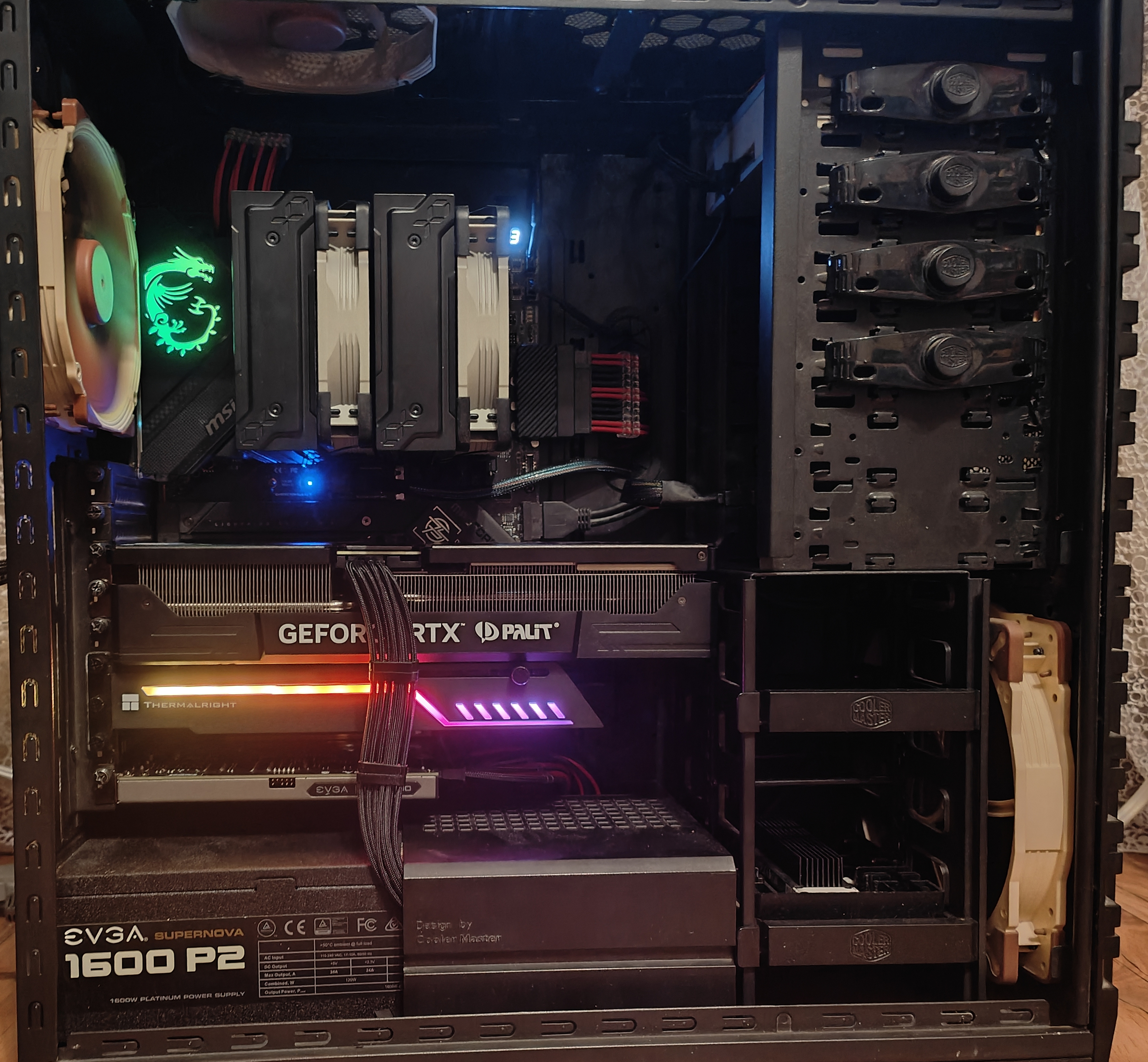

Скорее всего финальный вариант всех моих оптимизаций:
IMG20250504200911.jpg [ 6.8 МБ | Просмотров: 2960 ]
Относительно сообщения выше многое было переделано, все 140-ки Noctua индастриал 2000об/м были заменены на 1500об/м NF-A15 PWM и NF-A14 PWM(спереди), а на процессорном кулере родные вертушки были заменены на Noctua NF-P12 redux-1700 PWM. Все кульки отлично застакались и работают примерно на одном, умеренном уровне шума, по эффективности примерно тоже самое что и с индастриал было, но значительно тише при максимальной и минимальной нагрузке.
Помимо этого был демонтирован хаб для двух быстросъемных SATA-дисков и вместо него в эти же салазки установлен очень горячий серверный U.2 SSD. Для него очень кстати оказался вентилятор сверху на морде(фото в сообщении выше), теперь он не только нагоняет воздух на оперативку и процессорный кулер, но и хорошо охлаждает этот серверный SSD(-10 градусов относительно стандартной корзины обдуваемой 200-кой!).
Далее был приобретен кабель 12VHPWR и угловой разъём для 24пин, а в купе с отсутствием сата-хаба воздушному потому от фронтального вентилятора теперь совсем ничего не мешает.
Потом решил заняться оптимизацией охлаждения видеокарты, для этого был отрыт в закромах райзор, использовавшийся ещё для майнинга, через него я подключил звуковую карту и благодаря этому смог опустить её в самый нижний девятый слот. Для видеокарты это дало 3 слота пространства, а чтобы спрятать провода от райзера, а заодно и поддержать видеокарту был установлен держатель Thermalright TR-GCSF ARGB. Также убраны все салазки для дисков, кроме тех где эти самые диски стоят.
Ещё одним важным элементом оптимизации стал полный отказ от HDD, это полностью убрало любые шумы и вибрации которые они давали.
Считаю получилось весьма достойно и может какой-то современной красоты я и не получил, но эффективность и продуманность мне очень понравилась. В современных корпусах многое я бы просто не смог реализовать(будь то охлаждение серверного SSD, или использование 9-ти слотов расширения для расположения ЗК).
