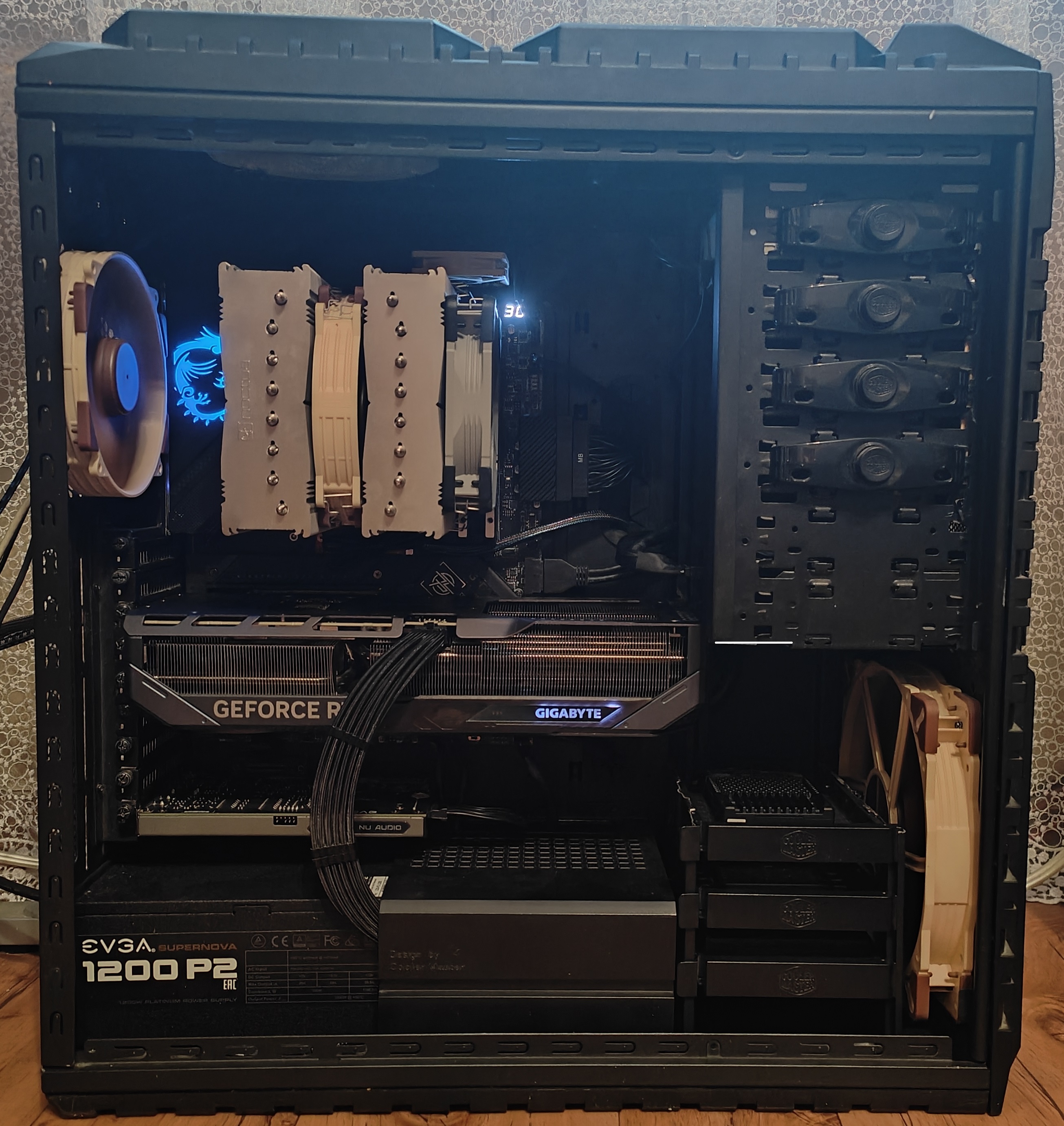

Регистрация: 12.06.2006
Откуда: Уссурийск
Xenosag писал(а):
мне полюбой надо 3 места под диски, интересно будет ли держаться верхняя конструкция 5.25 если её немного отпилить снизу(где крепятся корзины 3.5-дисков)? А корзины 3.5 сократить до двух самых нижних. Не вникал ещё что будет если их отпиливать именно частично, не демонтируя полностью.
Осуществил задуманное, удалось сохранить 4 места под диски, все заняты(3 в нижней корзине и 1 в верхней корзине), все получились под хорошим обдувом и даже горячие серверники не греются.
Что было сделано:
- была полностью демонтирована нижняя корзина, для этого потребовалось высверлить 8 заклёпок
- далее вырезан кусок днища верхней корзины(на фото показал белой линий глубину такого выреза), получается что видеокарта чуть-чуть как бы внутри этой корзины находится
- потом высверленную корзину распилил по направляющим, что соответствует ровно трём полозьям для салазок
- прикрепил эту распиленную корзину уже на болты вместо заклёпок, ничего по итогу не болтается, дополнительно остались две распорки для жёсткости(но от HDD уже избавился на всю жизнь)
- зашкурил места реза, но красить их не стал, любоваться всё равно там нечем
Вот так в итоге выглядит:
