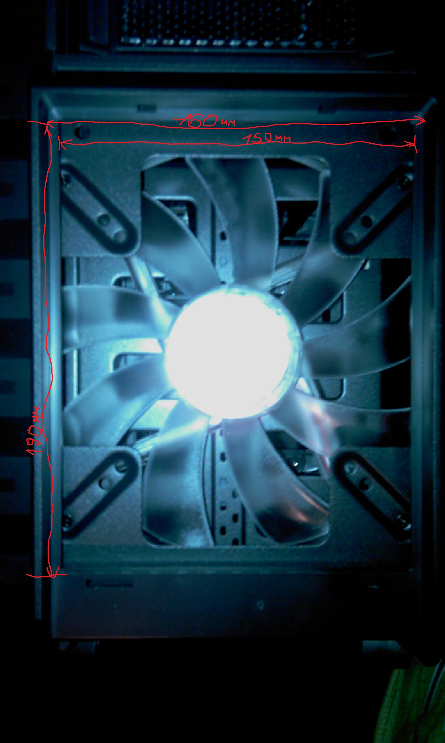

Уважаемый Radja73. Под фронтальную панель, где установлен 230х30 кулер, вы какой типоразмер магнитного фильтра ставили, чтоб он по габаритам как раз поместился под крышку? Правда у меня, кажись, немного другой дизайн передней панели. На выше означенном сайте магазина нашёл вот такой-http://www.performance-pcs.com/demciflex-230mm-magnetic-fan-dust-filter-black.html. Спасибо.

У меня фронтальный фильтр из набора для корпуса CM HAF 932...он идёт 180х140
у вас передняя панель похожа на СМ HAF X там другой размер http://www.performance-pcs.com/demcifle ... rettyPhoto
Если я тебе не нравлюсь - застрелись, я не исправлюсь!
