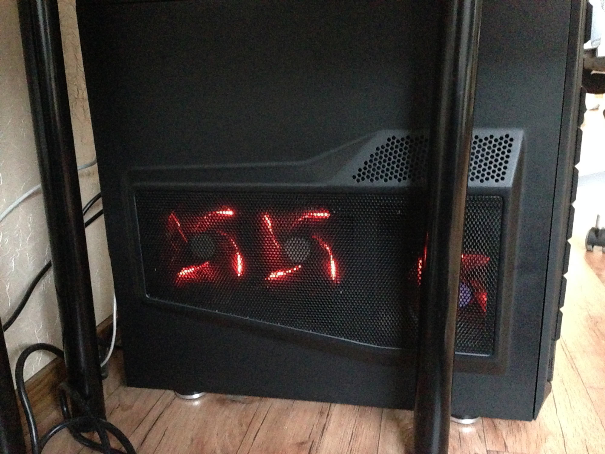

Повесил два вот таких вентилятора на боковую стенку.
Протестировал в GTA 5 на макс. оборотах (по сравнению с макс. оборотами без боковых).
Макс. температура видеокарт упала на 5 градусов: верхняя с 76 до 71, нижняя с 72 до 67.
Макс. температура проца упала на 3 градуса с 62 до 59, хотя у него и так хороший кулер стоит.
Подлючал через трехпиновые разъемы, предназначенные для заднего и верхнего вентиляторов (черно-коричневый провод). Задний и верхний вентиляторы подключил через молексы, они теперь всегда на макс. оборотах работают (думаю попробовать трехпиновый разветвитель).
Подстветка у вентиляторов нормально светит только на макс. оборотах, на остальных режимах моргает. И кнопка отключения подстветки на этих вентилях ее не отключает.
Выглядит вот так:
IMG_2102.JPG [ 395.87 КБ | Просмотров: 6997 ]
