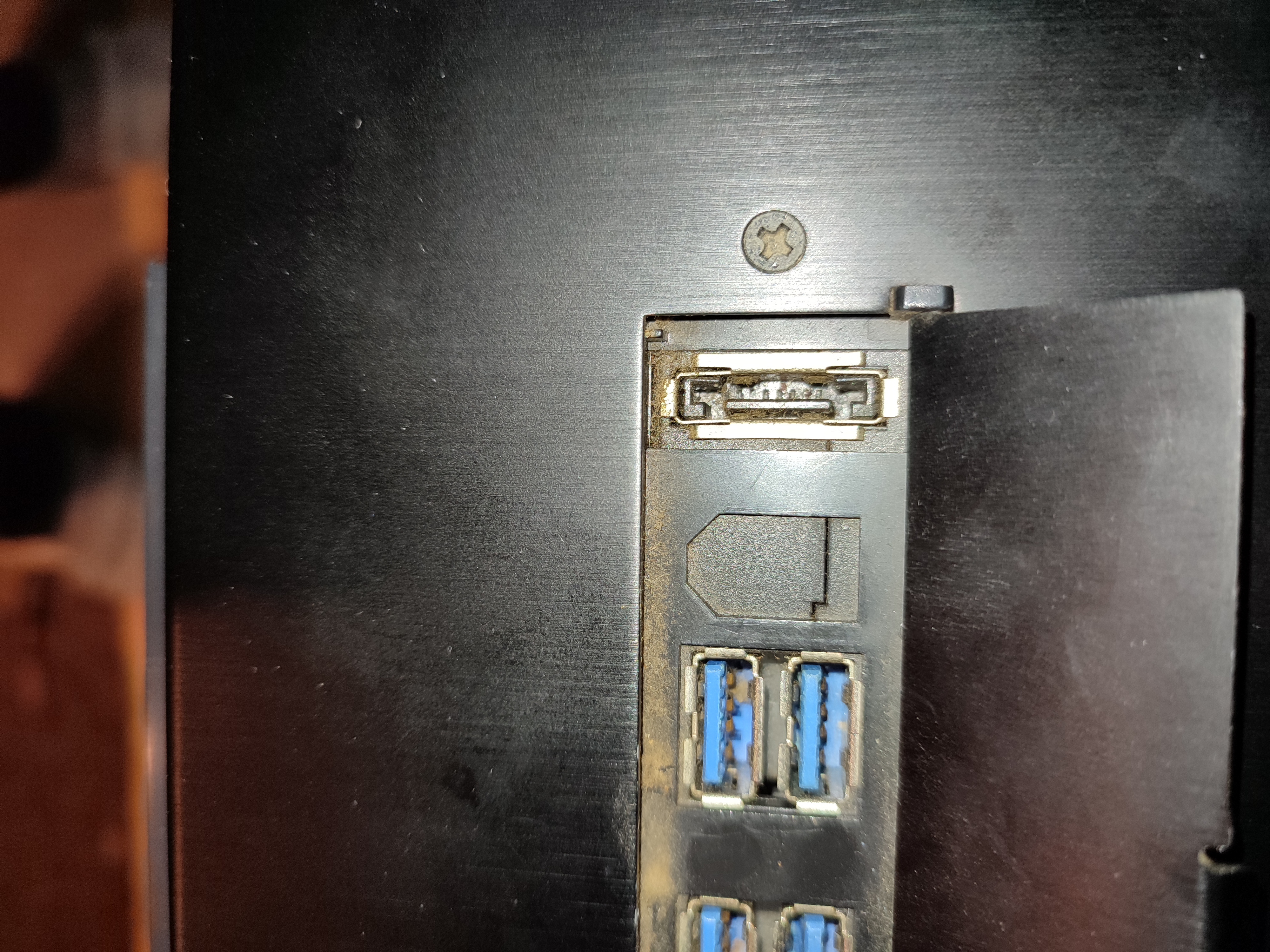

Приетствую. Перетряхивал тут свой Lian Li pc-x500fx и наткнулся на "лишний" SATA кабель.) Пошёл по хвосту и он привёл меня к фронтальной панели, на которой рядом с 4 портами USB ещё один, как я понял, eSATA. Вопрос. Если я этот SATA кабель подключу к материской плате, то в eSATA питание откуда возьмётся? Дополнитнльного подключения питания я не нашёл.
IMG_20221218_130800.jpg [ 5.52 МБ | Просмотров: 2770 ]
Ниоткуда. На esata устройствах отдельные гнёзда для подключения внешних блоков питания из розетки.
