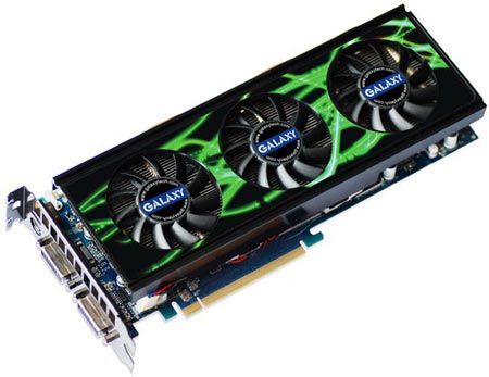

Единственное что огорчает - один из трех кулеров на Galaxy GTX 260+ OC сдыхает и начал реветь переодически, как его можно вылечить или попытаться отключить?
Что за модель карты? Я знаю про такие только на GTX470 и выше. Пару 285-к вроде ещё проскакивало.

Фото видеокарты здесь
Барахлит ближайший к задней стенке кулер. :(
