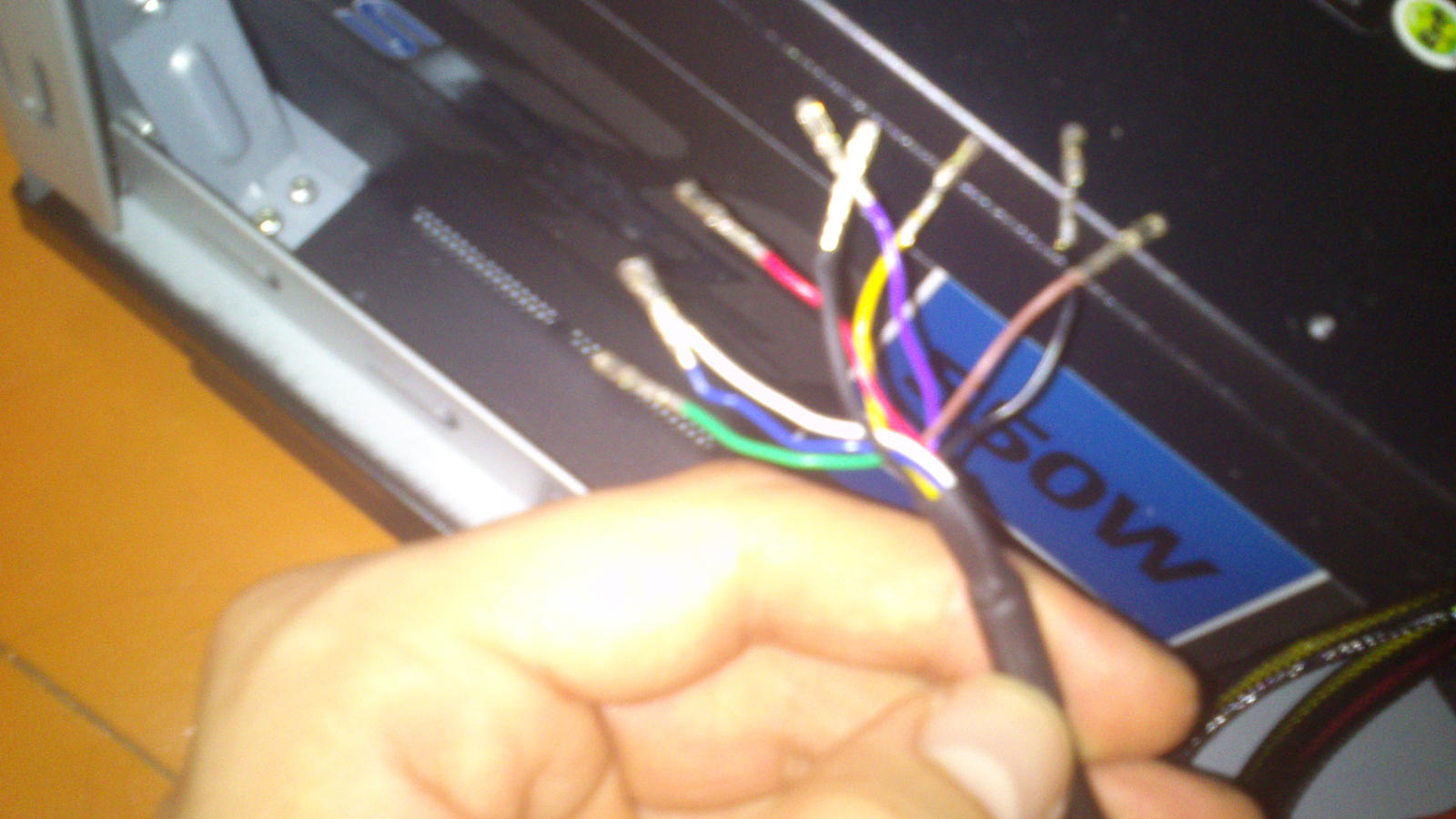

Добрый день, тут такое дело, корпус Antec Three Hundred Two, мать sabertooth 990 fx rev 2.0. Так вот как подключить правильно контакты к аудио разъему AAFP на мат.плате, в мануале указаны все сигналы которые куда цеплять, но на самих проводах ничего этого нет они просто пучком без колодки(см. фото), а колодка лежала в отдельном пакетике и нигде не указано какой цвет чего значит, не подскажите у кого такой корпус как можно подключить это дело или скажите в каком порядке они у вас подключены, чтобы я по аналогии вставил?
