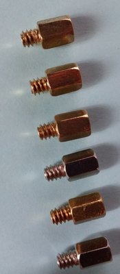

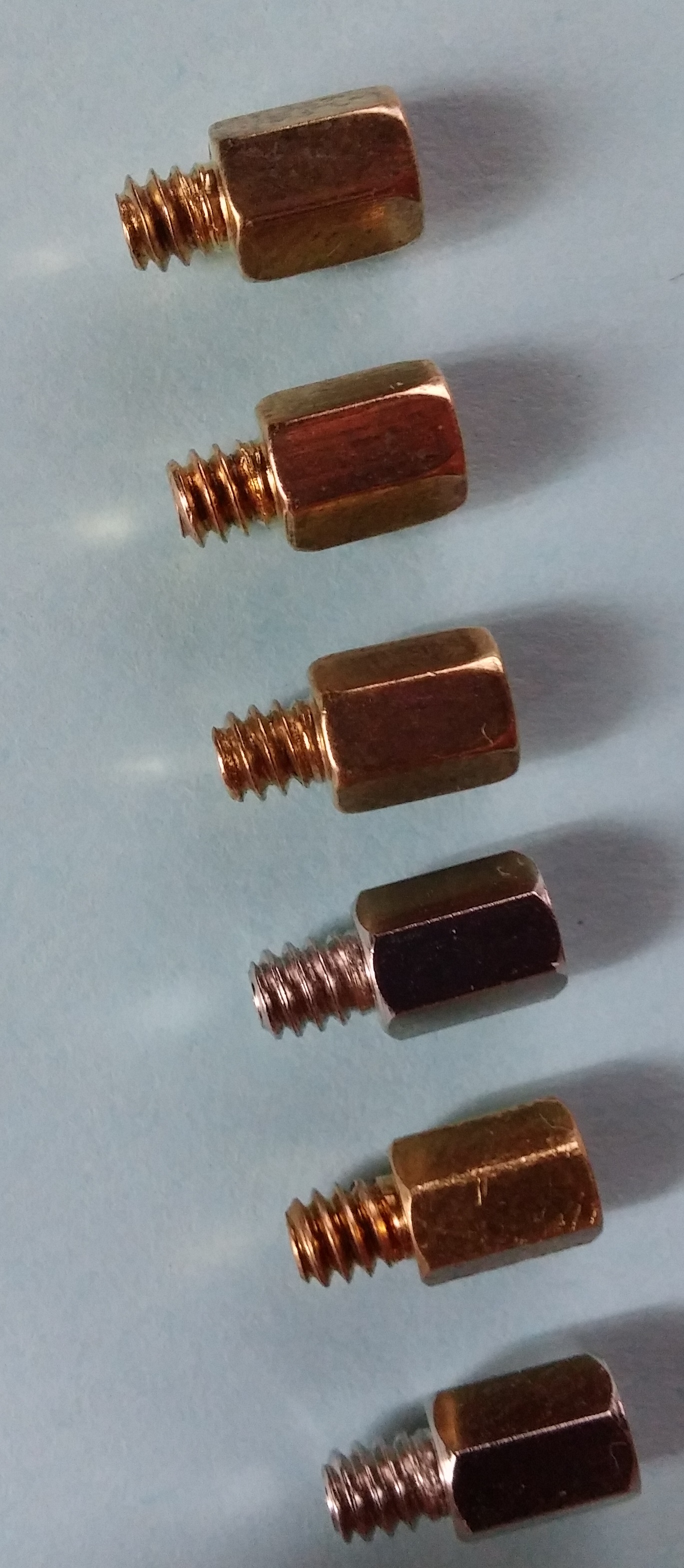

Народ такой вопрос: имеется корпус Z9 Plus. Какие нужны туда втулки для установки материнской платы? Какой размер\диаметр... подскажите.
Регистрация: 30.09.2012
Откуда: Мордор
Фото: 69
они стандартные
Регистрация: 08.05.2010
Откуда: Ставрополь
Qvak писал(а):
они стандартные
От других корпусов никакие не подошли :cry:
Регистрация: 08.02.2012
Откуда: Алтай, Бийск
Фото: 14
Qvak писал(а):
они стандартные
откуда такая уверенность или есть инфа 100% ?
Qvak только что измерил ножку Zalman Z9U3 (одна в запасе осталась т.к. материнка mATX)
ножка для материнки
шестигранник сечением 5 мм. , резьбы со стандартным шагом - наружная М4 , внутренняя М3 . возможно удастся найти с такими-же размерами с компьютерных мастерских или в "разборах".
можно конечно заказать токарю , но найти "трезвого" токаря который сможет выточить такую мелюзгу ой как не просто...
Откуда: Мордор
Фото: 69
Яков
Вот стандартные ноги для крепления матплат. Немного варьируются по длине, но не более полумиллиметра.
корпусные для матплаты
20150921_140811.jpg [ 939.48 КБ | Просмотров: 4090 ]

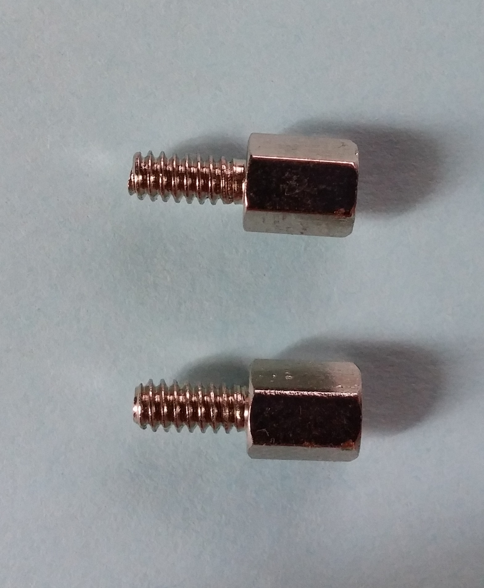

А вот винты для крепления к ВК VGA и DVI-кабелей
для ВК
20150921_140831.jpg [ 636.55 КБ | Просмотров: 4090 ]
Фото: 14
Qvak
ну да , судя по фото и у моего Zalman Z9U3 таки-же ножки , только с "блестящим" покрытием (белые , а не латунные)
да длина немного разная как я понял только у части с наружной резьбой М4 .
Цитата:
могу отсыпать один комплект (6-9 шт) для крепления матплат
отошлите лучше F1oRiDa в Ставрополь :-) , он интересовался размерами ножек , по всей видимости ему они нужны !
