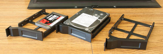

Как установить SSD (формата 2,5")
я к штатным салазкам прикручивал и ставил, без всяких дополнительных
как тут на фото
Small (2 of 8).jpg [ 55.98 КБ | Просмотров: 5971 ]

Мой профиль глянь - у меня 8 САТА дисков + 1 САТА ССД :-). Никаких переходников по питанию не надо, если у тебя топовый БП. И САТА ССД отлично ставится в штатные крепления для 3.5" дисков.

Ну просто верхние модели БП в отличие от своих более дохлых сородичей имеют столько хвостиков питания САТА, что должно хватить на 9 САТА устройств - сколько и помещается в 900Д при его стандартной комплектации. В моём случае Сисоник SS-1250XM имеет 3 косички по 3 САТА питалова на каждой. Переходниками с Молекса на САТА пользуюсь только для ДВД приводов. ССД Самсунг 850 Про встал в корзину для 3.5" дисков без всяких дополнительных салазок - просто надо вынуть штыри для 3.5" устройств, которые мешают 2.5" устройство установить :-).
Я жестко затупил и не догадался. Раз попробовал - не подходит, ну и стал через салазки ставить. Спасибо! :)
