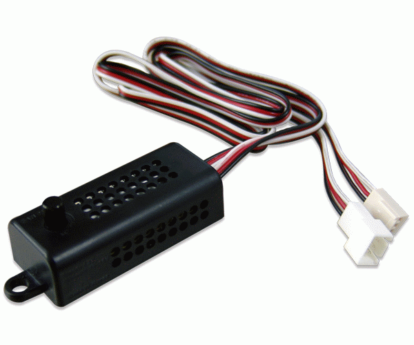

S_e_r_j у меня есть такой, думаю на него 2 верхних повесить. Ну или все просто к разным cha_fan на материнке. Желательно, чтобы при нагрузке разгонялись сами. Поэтому хотел два верхних объединить в 1н 3pin и подключить к мп. Отдельно подключить задний и два передних.
f8877.gif [ 61.41 КБ | Просмотров: 1021 ]
- PWM , есть вроде как разветвители для кучи вентиляторов, у дипкула своего такое видел - на 1 разветвитель вешается штуки 3 куллера и в один разъем на мат плате садятся
"Что наша жизнь ? - Игра!"
Регистрация: 19.01.2007
S_e_r_j по сути штатная кнопка z3 это и есть разветвитель, думаю molex отрезать, впаять туда 3pin и в мп воткнуть
Регистрация: 15.09.2010
Фото: 8
мы о разных вещах походу, в z12+ моем, есть штатный реобас, я купил переходник молекс 3 пин и все 5 вентилей вывесил на него - т.е. от БП фактически.
S_e_r_j да, а я хочу 2 вентиля на штатный реобас z3, но молекс не на бп, а заменить его 3пином и в мп.
