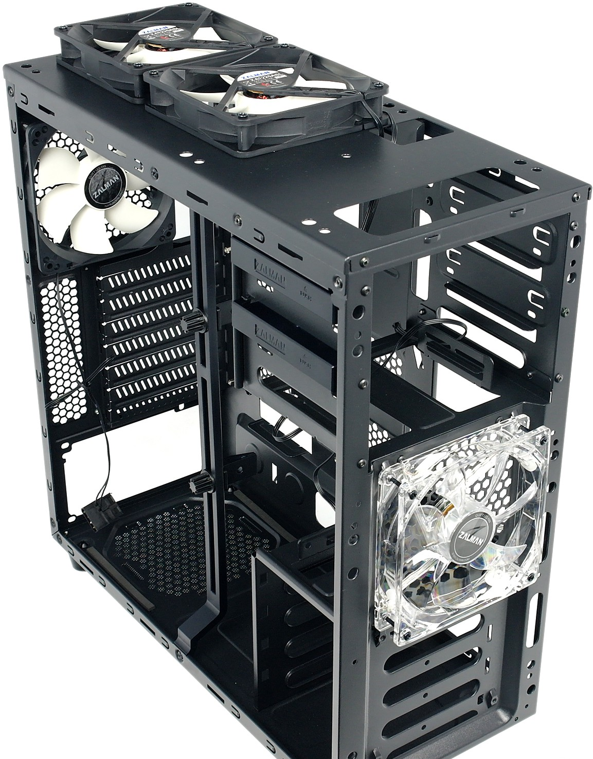

Товарищи, подскажите. Хочу поставить в Zalman Z3 Plus водянку Arctic Liquid Freezer 240 на место штатных вентиляторов сверху. Может кто-то уже проводил подобные операции, не будет ли оперативка, например, мешать? ASRock Z170 Extreme 4
"В здоровом теле - здоровый дух!"
Регистрация: 31.05.2016
Откуда: Russia
Фото: 82
Izgoy89, вряд ли, нужен тонкий радиатор например как у Deepcool CAPTAIN 240 и то не факт, скорей упрется в мат. плату и креплений нет, нужно будет повозиться. Попробовать можно установить поверх, но тогда придётся снять декоративную верхнюю крышку корпуса.

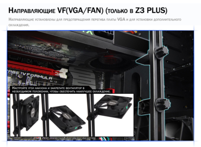

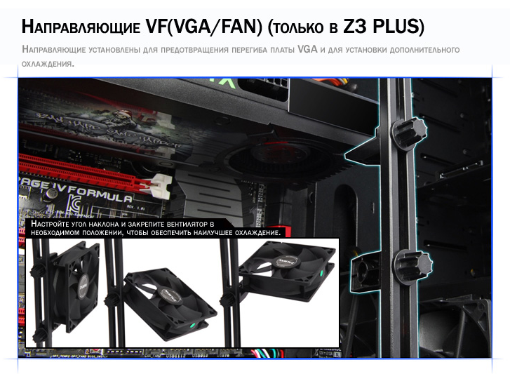

bookmaker я вот думаю, а если прицепить Arctic Liquid Freezer 120 вот к
этой
joxi_screenshot_1476620460795.png [ 482.64 КБ | Просмотров: 2881 ]
штуке? Или все же забить на водянку, взять воздушный кулер, хотя на Z3 Plus максимум влезает кулер высотой до 160мм

Izgoy89, на заднюю стенку попробовать можно, но лучше корпус другой или воздушный поставить например - Thermalright Macho Rev.B даже влезет.
