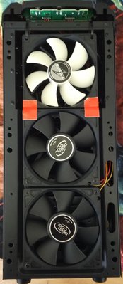

Пересадил свой ПК в Z3 без окон.
Штатные 3х пиновые вентили пересадил на верх. Вперед поставил 2 Deepcool x120 и один штатник на molex. Его закрепил поверх среднего на двухсторонний скоч и стяжки - вся передняя панель теперь продувает корпус.
Подключил все к мп при помощи переходников 2х4pin-4 pin, а molex вентиль подключил к одному из Deepcool, у него 3pin и molex есть. Крутятся на 750-800 оборотов все вместе, продувают знатно. Тихо.
На зад пока не ставил, но думаю есть смысл, gtx 780 печка знатная.

Вышло вот так
IMG_2017-05-11_161125.jpg [ 235.1 КБ | Просмотров: 2225 ]

leve1ord Боже, зачем? 2 спереди, 1 сверху и сзади избыточны с профильным железом, а получается колхоз какой-то.

ekzoman Затем, что с профильным железом, в ведьмаке 3, воздух выходящий сверху аж жаром пыщет. Вы явно не в курсе какая печь 780я. К тожу же, все закрыто крышкой, стоит не двигаясь и крутиться на 750 оборотах.

leve1ord Мне казалось что 3 вертушки избыточно, но, 700 оборотов вряд ли дадут хороший поток. Две 120 на 1000-1200, с большей мощностью, будут эффективнее в разы. Но стоят такие вентиляторы дорого, 1000 рублей за штуку в среднем, а типа Нохчи даже больше.

Переделал все по новой.
Снял один передний верхний вентиль, снял один сверху, тот что ближе к морде. Осталось два спереди на вдув, один сверху и один сзади на выдув. Передние подключил через разветвитель к одному каналу встроенного реобаса, верхний и задний к другому каналу.
Снял переднюю крышку и откусил пластиковую решетку, которая на месте передних вентилей стоит, оставил только сетку и поролон фильтрующий. За средним передним вентилем, также, откусил решетку из сот - мешала дуть и шумела, ибо халтурно сделана. Думал туда гриль поставить, но и так хорошо. Сзади также откусил соты и уже туда поставил гриль.
На тихом режиме реобаса - не слышно вообще системник, но и дует так себе. На максимальном хорошо слышно и дует тоже отлично - ставлю для игр.
А вообще корпус так себе - тесный и сделан халтурно.
